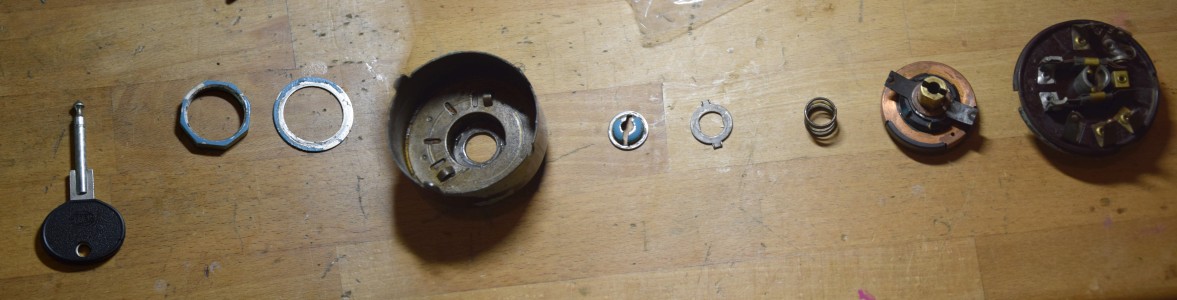

Da ich derletzt meinen "Schaltkasten" (heute würde man wohl Schlüsselschalter sagen) richten musste und online nicht wirklich was zu finden war, habe ich diesen mal zerlegt und etwas dokumentiert. Vielleicht helfen nachfolgende Infos jemand anderem mit demselben Problem mal :)

In der Regel wird das Problem hier sein, daher mal eine "Explosionszeichnung" des Schalters:
Einzelteile HBA 5

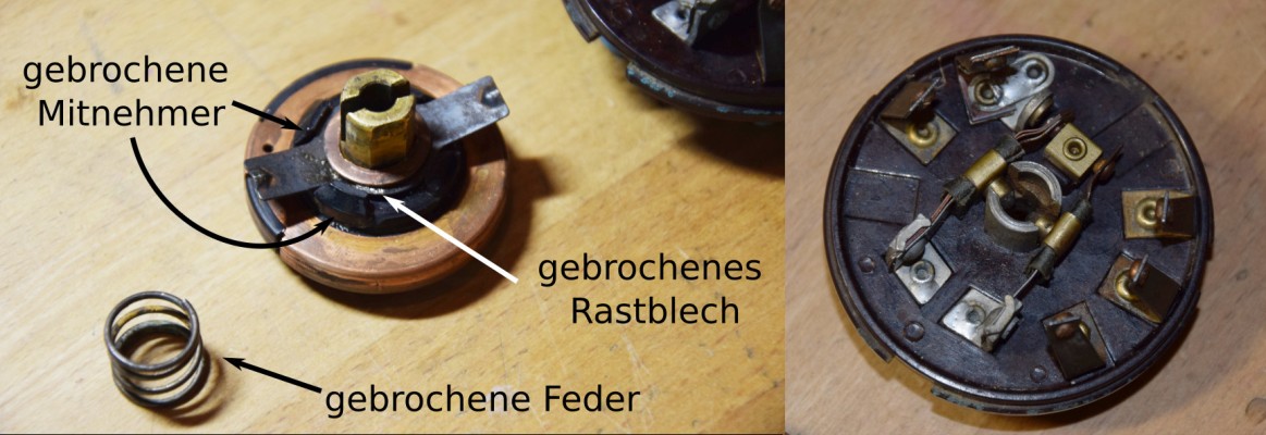

Typische Fehlerquellen sind die drei Teile von rechts. Bei mir hatte die Schleifkontakt-Scheibe mehrere Probleme, der Kontakthalter ganz rechts wiederum war interessanterweise komplett in Ordnung.
Typische mechanische Fehlerquellen
Das Rastblech greift mit den Näschen in Vertiefungen im Schlüsseldeckel und sorgt somit dafür, dass alle Schlüsselstellungen satt rasten. Die kleine Kupferscheibe darauf ist nicht original dabei, sondern Reperaturmittel. Die Mitnehmer für das Rastblech sind eigentlich ein fester Teil des Bakelitkerns, brechen scheinbar jedoch gerne ab (bei mir waren 3 von 4 abgebrochen). Ein guter Kleber sollte zur Reparatur aber reichen.

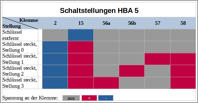

Elektrisch wirds beim Zusammenbau schon interessant: die Scheibe in der richtigen Orientierung einlegen, sonst stimmen nachher die beschalteten Kontakte nicht und es kommt zum Kurzschluss. Beim HBA 5 müssten sich die folgenden Schaltstellungen ergeben:

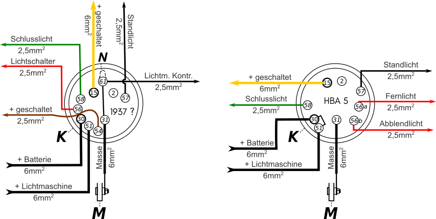

Die Beschaltung erfolgt dann nach folgendem Schema (Links nach BA von 1937, damals wurde noch ein leicht anderes Schloss verwendet). Die Klemmenbezeichnungen und Farben sind nach LANZ-Schema und entspechen nicht 100%ig den heutigen Klemmenbezeichnungen für KFZ!

- HBA 5 Schaltbild: Bezeichnung Fernlicht / Abblendlicht korrigiert

Bist du dir sicher das in der Schlüsselstellung 2 Fernlicht bei dir kommt? Ich kenne das nur in der Reihenfolge: 1 Standlicht, 2 Abblendlicht, 3 Fernlicht

Ja, da hast du natürlich recht. Die Reihenfolge der Schlüsselstellungen stimmt, aber im Schaltbild hab ich die Bezeichnung verdreht (passt nun korrigiert auch besser zum KFZ-Standard). Ich habe das obige Bild jetzt durch die verbesserte Version ersetzt - Danke für den Hinweis!

(Angehängte Bilder ignorieren, musste ich hier hochladen, weil sonst das Bilder-Limit von 3 im oberen Infopost überschritten wird)
Anschlussbelegung / Verkabelung
Tabelle der Schaltstellungen beim HBA 5
