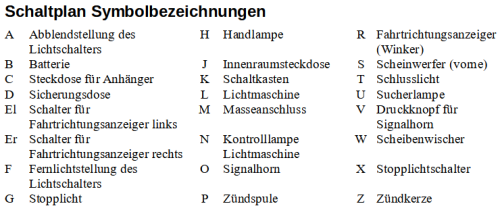

Schaltplanbezeichnungen

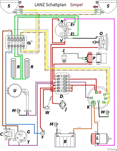

Schaltplan Simpel (1940)
Diese Version ist noch sehr nahe am Original von 1937, hat jedoch kleine Abwandlungen von mir bekommen. Änderungen: neuer "Schaltkasten" HBA-5 ist verbaut sowie die Funktion der Ladekontrollampe vertauscht. Diese erlöscht nun bei korrekter Funktion der Lichtmaschine, so wie man es von heutigen Fahrzeugen gewohnt ist. Durch die Änderung des Schaltkastens ändert sich auch das Aussehen auf dem Armaturenhalter.
Elektrik, simple Ausführung, angelehnt an Aufbau von 1940
Volle Auflösung im pdf-Format: Link

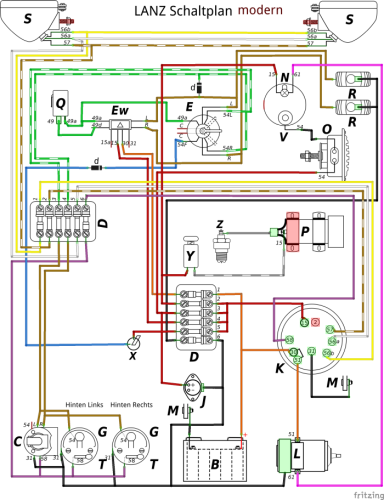

Schaltplan Modern
Hier wird's nun interessant: Das ist der von mir tatsächlich umgesetzte und verdrahtete Schaltplan. Hauptergänzung ist eine Blinkerschaltung mit Warnlichtschalter. Die Winker entfallen hiermit, auch der Suchscheinwerfer und Scheibenwischer wurden im Plan entfernt, können aber natürlich wie gewohnt mit aufgelegt werden. Das Teil mit "Y" vor der Zünspule ist ein simpler Schalter, um die Spule während der Fahrt dann ausschalten zu können. Dieser war bei mir auch so verbaut, das hat ggf. mal ein Landwirt vor langer Zeit nachgerüstet.
Noch ein Wort zum Blink-Theater:
Wie man schon unschwer erkennen kann, ist der ganze extra Aufwand allein der Blinkerei geschuldet. Wer das nicht braucht, möge nicht diesen Plan verwenden und sich somit viel Verdrahtungsaufwand sparen. Für alle anderen:
Das Konzept beruht auf einer (hybriden) Zweikreis-Blinkanlage mit Zweikammerleuchten. Beim Bremsen leuchten die hinteren Blinker also dauerhaft (vorne wird ggf. weiter geblinkt). Alle anderen Blink-Funktionalitäten sind so wie man es gewohnt ist :wink:
Notwendig sind dazu eine Reihe von Bauteilen:
- Blinkrelais (Q). Hier tuts auch ein günstiges Zweirad-Relais mit nur zwei Anschlüssen, es sollte aber min. 16A können.
- Zweikreis-Blinkschalter (E). Da wird man heute wohl fast immer zu dem einen Hella-Typ greifen, den es überall gibt.
- Warnblinkschalter (Ew). Spannend, da gibts zig verschiedene. Für meine Version genügt ein simpler Einkreis-Warnblinkschalter.
- die beiden Dioden (d). Diese sind unumgänglich, um diese Schaltung so simpel zu halten. Weglassen führt aufgrund der internen Verdrahtung des Blinkerschalters zu satten Kurzschlüssen(!) wenn geblinkt wird und gleichzeitig die Bremse getreten oder der Warnblinker aktiviert ist. Die Dioden müssen große Ströme tragen können und sollten eine kleine Vorwärtsspannung haben (gerade bei 6V Systemen wichtig!). Standardtypen wie 1N4004 sind daher nicht sehr zu empfehlen, besser man greift zu ordentlichen Dioden aus dem Photovoltaik-Bereich, z.B. 15SQ045. Unbedingt Einbaurichtung beachten!
Schlusswort
Nun sind hoffentlich alle Klarheiten beseitigt :D
Bei Fragen, Anregungen und Ideen gerne Antworten!
LukeV1

Beitragvon LukeV1 » 31.03.2021, 19:09
Interessante Ausführung mit den Dioden....
..jeder KFZler wird bei so was jammern. Nach alter Schule würde man das definitiv nicht so machen, sondern einen Zweikreis-Warnblinkschalter verbauen oder sonst einen ganzen Sack voll Relais zur Funktionsnachbildung nutzen.
Das hatte so nur den Vorteil für mich, dass ich einen halbwegs alten und passenden Warnblinkschalter ohne viel Aufwand verbauen konnte - und der war halt Einkreisig :D
Schaltplanbezeichnungen erweitert
