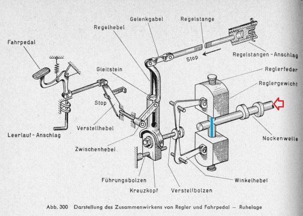

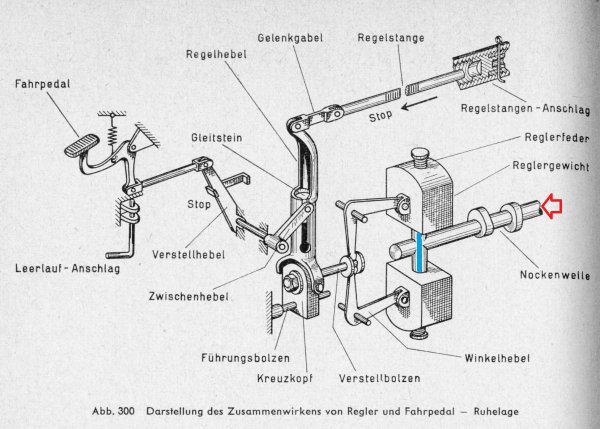

Damit Du den Fehler finden kannst, brauchst Du erst mal Kenntnisse über dessen Funktionsweise.
Unten hab ich Dir eine Schema-Zeichnung eingefügt, anhand derer Du die Wirkungsweise nachspielen kannst.
Die Nockenwelle hab ich Dir mit einem roten Pfeil markiert.
Wenn der Motor gestartet wurde, dreht auch die Nockenwelle und bedient hinten die beiden Einspritzpumpen und vorne den Fliehkraftregler.
Auf der Welle siehst Du einen blau markierten Querbolzen.
Auf den sind die Reglergewichte gleitend aufgeschoben.
Die Gleitbahn dieser Fliehgewichte wird durch einen in den Querbolzen eingesetzten Gewindestehbolzen mit aufgesetzter Reglerfeder und Kontermuttern begrenzt.
Sobald die Nockenwelle dreht, drängen die Gewichte durch Fliehkraft gegen die Kraft der Reglerfedern nach außen und ziehen dabei die gezahnte Reglerstange der Einspritzpumpe in Richtung Stop.
Bei Stillstand des Motors werden die Gewichte durch die Reglerfedern wieder in Lage null gedrückt und die gezahnte Regelstange der Einspritzpumpe in Stellung Vollgas gezogen.
Bei Klemmen der Gewichte, bleiben sie in Lage null hängen und verhindern das Runterregeln der Drehzahl.
Hier liegt meistens die Ursache bei Reglerversagen. Gebrochene Reglerfedern würden ein Hochfahren des Motors auf Vollgas verhindern.
Vielleicht sieht Dein Regler von innen anders aus, hat aber immer die gleiche Wirkungsweise.
Schönen Gruß von Oskar

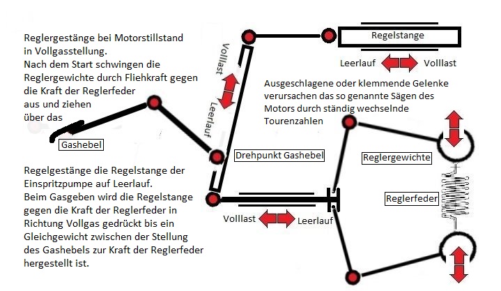

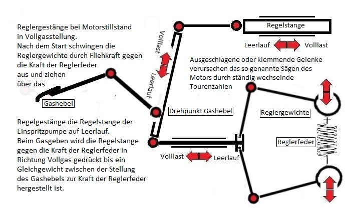

Schemazeichnung des Regelvorgangs
Wirkungsweise des Bosch-Drehzahlreglers

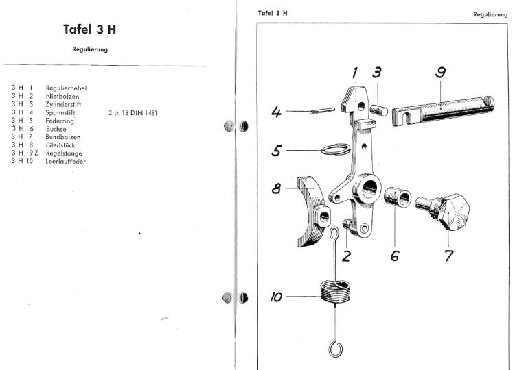

Die Reglergewichte sind leichtgängig und es geht mir nur um eine in einigen wenigen Foren erwähnte Feder, die nicht immer Lieferumfang war, warum auch immer.
Das Bild im Anhang habe ich irgendwo gefunden und die senkrecht dargestellte Feder könnte eine Lösung sein.

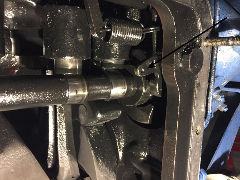

Auf dem Foto sieht man eine Öse, an die eine Feder gehören könnte, daher die Fragen...

Beitragvon bulli1706 » 14.04.2017, 15:41
moin Georg.
Auf Deinem Bild ist leider nicht viel vom Regler zu sehen.
Lässt sich das machen?
