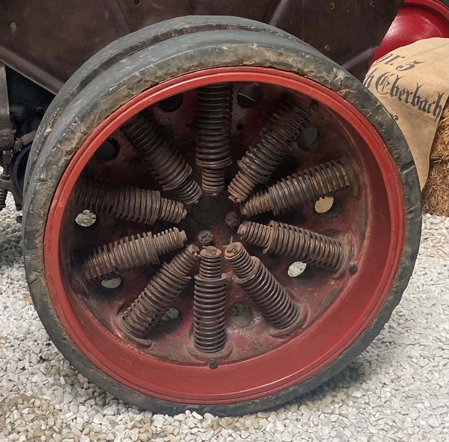

Moin Gemeinde,
kennt jemand diese Räder? Funktionsweise und Name des Rades bzw. des Herstellers wären interessant. Ich habe das Rad an einem Lanz im Technikmuseum Sinsheim gesehen.

Beitragvon Eicher3010 » 06.06.2025, 11:18
Daran sind Stege montiert, die man herrauszieht um 90° Dreht, damit sie auf der Lauffläche aufliegen. So konnte man die Traktion auf weichem Boden erhöhen

Beitragvon onki007 » 06.06.2025, 12:11
Eicher3010 hat geschrieben:Daran sind Stege montiert, die man herrauszieht um 90° Dreht, damit sie auf der Lauffläche aufliegen. So konnte man die Traktion auf weichem Boden erhöhen
Hast Du dazu einen Namen? :?:
