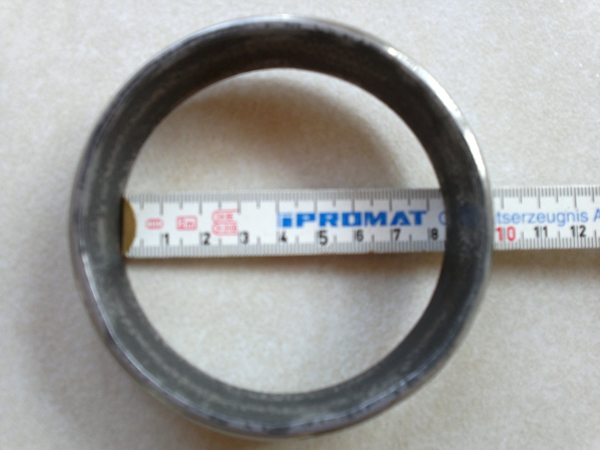

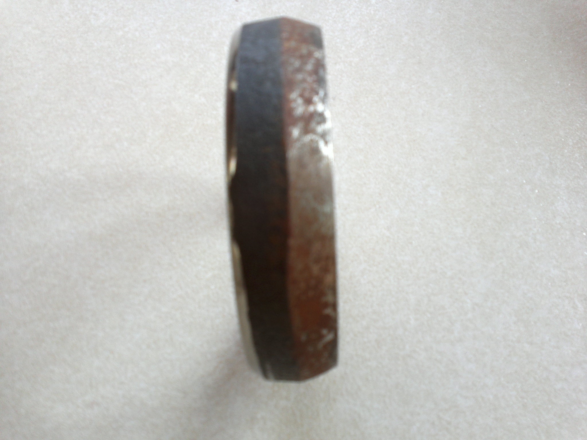

der Distanzring (der mit der Phase) zwischen rechtem Schwungrad(Kupplung) und Lagerdeckel "klingelt" bei meinem Ursus während des Betriebes. Ich vermute, der Ring ist nicht original und innen im Durchmesser zu groß. Der muß doch Kurbelwellenmaß haben, oder?
Hat jemand sein Schwungrad gerade runter und könnte mal den Ring messen?
Gruß Uwe

ja, der Innendurchmesser vom Ring hat KW-Maß. Bei mir jedenfalls.

Hallo Frank, danke. Kannst du mir noch die Breite vom Ring geben? Wenn meiner nachgefertigt ist, stimmt die vielleicht auch nicht.

der Ring läuft an der schmalen Seite konisch zu und hat an der schmalen Seite eine Breite von 97mm, an der breiten Seite eine Breite von 104 mm und eine Gesamtbreite von 20 mm.
Vielleicht konnte ich Dir helfen?

danke für die Maße. Wenn ich meinen Ring so sehe - kein Wunder, dass der klingelt.
Hat jemand solch einen Ring für mich oder muß ich mir einen drehen lassen?
Warum ist der Ring innen konisch?
Gruß Uwe
