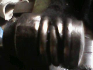

Hallo Schleppergemeinde,
habe heute die Schadhafte Feder ausgebaut. War alleine eine ganz schön große Arbeit ( wegen Schwungrädern und so ).
Nach ca. 2 stunden hatte ich es endlich ausgebaut. Sieht wirklich nach einem materialfehler aus. Anbei noch ein Bild der Daubenwellenfeder.
meine Frage: Kann man die hintere Vernietung am Ring vom Pilz verschweissen? So dass die neue Feder wieder ihren Dienst verrichtet.
Desweiteren: Hat jemand noch so eine feder auf Lager?
Im Voraus schon mal danke.
Gruß allgaier22s

Re: Federbruch an der Daubenwelle
Beitragvon Lanzi67 » 22.03.2014, 20:32
Wie meist du das mit der hinteren Vernietung am Ring vom Pilz verschweißen? Willst du den Pils mit dem Hebel verschweißen? Wenn ja, dann kannst du gleich alles starr machen und die Hubbegrenzung rausschrauben. Hast du aber die Hubbegrenzung eingebaut dann muß der Daumen unbedingt gefedert sein sonnst gibt irgendwas in der Regelmechanik nach.
lanzi67
Beitragvon allgaier22s » 22.03.2014, 21:35
Hallo Lanzi
Der Pilzkopf geht mit der Führung durch den Hebel,also hinten wo der Stift raus kommt wird eine Scheibe aufgeschoben.
Diese war am Ende umgebörtelt, diese Stelle werde ich wenn die neue Feder da ist verschweißen,so dass der Hebel seine Funktion erhält.
allgaier22s
