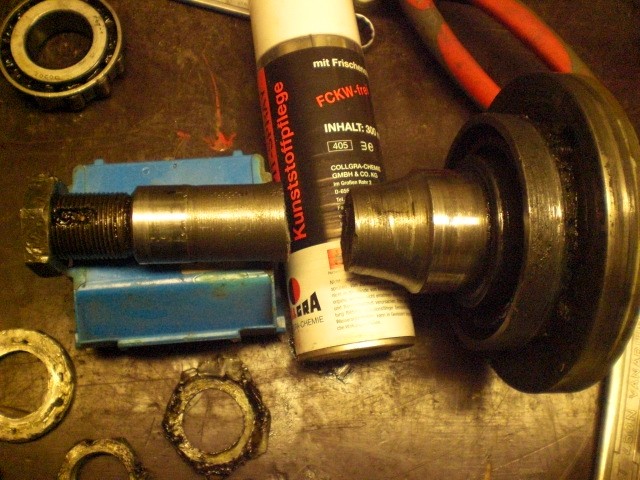

ich bin gestern mit meinem Ursus gefahren auf einmal gab es einen Schlag und das Vorderrad überholte mich und der Bulldog bohrte sich mit der Federaufhängung in den Asphalt.
Ursache die Welle von der Radnarbe zwischen den beiden Lagern gebrochen (alter Bruch).
Wer kennt das Problem und wo bekommt man Günstig einen neue Radnarbe her.
Beste Schraubergrüße Karsten

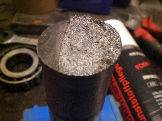

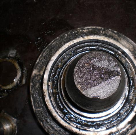

Ich habe die Bruchstelle einmal fotografiert man sieht schön alte und neue Brüche der eine Bruch muss schon sehr alt sein sieht aus als währe die Welle an gesägt aber dort hat wahrscheinlich das Material an einander gerieben.
Auf dem einen Bild von oben sieht man auch schön die Farblichen unterschieden der Brüche.

wenn das so wäre, könnte man sich das andere Lager ja glatt sparen... Sicher, das radnähere Lager ist höher belastet, es ist aber ja auch größer und der Wellendurchmesser auch. Aber insbesondere bei Kurvenfahrt bekommt das innere Lager erhebliche Last. Dieser Bruch hat aber möglicherweise eher andere Ursachen als zu hohe Last, sondern Kerben, scharfe Sprünge im Durchmesser (sind auch Kerben)...
Schöner Biegedauerbruch, in der Ausprägung etwas für ein Lehrbuch, man sieht genau den Ausgangspunkt, mehrere Rastlinien etc.
Und, Karsten, damit ist auch Deine Bemerkung "alter Bruch" erklärt, der ist in der Tat schon etwas länger ingange, die Rastflächen sind gut verfärbt.

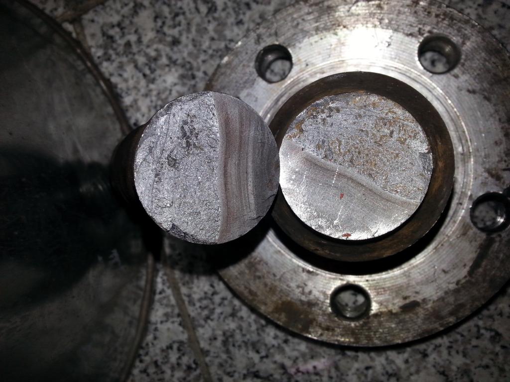

Gleiches ist mir ende September in Kirchhoven auf dem Schleppertreffen auch passiert. Gottseidank auf dem Acker....
Ebenfalls schöner Bruch wie aus dem Lehrbuch.
