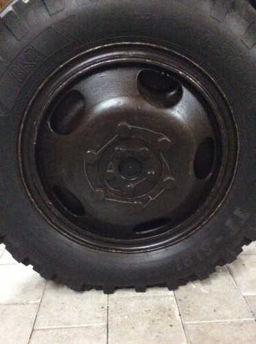

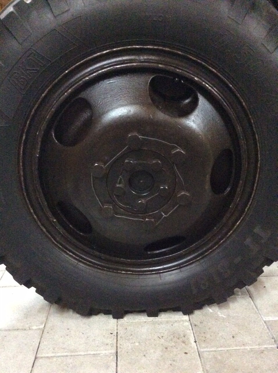

Es sieht für mich aus als hätte man an der linken Felge einen Azubi mal "probieren" lassen. Die rechte sieht bis auf zwei Scheuerstellen gut aus.
Bei der abgebildeten Felge sieht der Ring an zwei Stellen aus wie (evtl. von der Montiermaschine) zusammengedrückt. An einer anderen Stelle wurde das Felgenhorn so nach innen verbogen, dass zwischen Ring und Felgenhorn ca. 5mm Luft waren. Die Stelle habe ich inzwischen wieder ausgerichtet.
Bin jetzt aber am überlegen ob ich den Ring demontiere und versuche eventuell wieder eben zu pressen oder einen anderen guten gebrauchten Ring zu bekommen. Was meint ihr?
So schnell kann die Freude über ein neues Fahrzeug dahin sein... :(
Gruß Simon

Beitragvon lokomo » 29.06.2018, 19:17
dann solltest Du noch den Sicherungsdraht der Radschrauben bitte richtig anbringen oder weglassen.

Beitragvon gft » 29.06.2018, 21:28
der Draht heißt ja Sicherungsdraht und soll natürlich die Schrauben gegen selbsttätiges LÖSEN sichern, denn selber anziehen machen sie in den seltesten Fällen!
Auch sind die Radschrauben Rechtsgewinde, lösen sich also links rum drehend, was es zu verhindern gilt!
Somit ist der Draht so anzubringen, das er sich bei jeder Bewegung in Richtung Lösen immer strammer zieht und somit als Sicherung fungiert!
Auf dem Bild des gesicherten Rades sind 1-2 Schrauben eher Drehrichtungsneutral, 4 -5 Schrauben gegen selbsttätiges Festziehen gesichert, das ist technisch so nicht in Ordnung!
Beim Lanz bzw. seinen Herstellerkollegen sind die beiden Schrauben der Zwischenradlagerung als X gegen Verdrehen in beide Richtungen zu sichern, alles Andere ist normal Rechtsgewindedrahtsicherung soweit ich mich erinnere,...

Beitragvon gft » 01.07.2018, 21:32
Neu bohren ist Blödsinn, das braucht man nicht neu zu bohren!!!
Man kann auch so wie`s ist richtig sichern und nicht " auf Lösen " , indem man auch mal den Draht von der andern Seite dur`s Loch führt! :!: :idea:
Ich habe bisher in meinem Job tausende von Drahtsicherungen an den unmöglichsten Stellen gemacht und niemals war es zwingend notwendig neu zu bohren, um passend zur Drehrichtung der Schraube die Drahtsicherung anbringen zu können!!!
Das was da auf dem Bild zur Ursus Felge zu sehen ist, ist definitiv falsch und murks, geht aber mit genau dem gleichen Aufwad auch richtig und gut, nur bei der Drahtführung die Drehrichtung der Schrauben berücksichtigen,......
