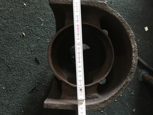

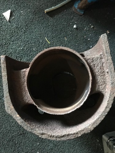

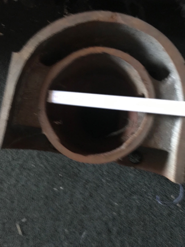

Hallo liebe Schleppergemeinde,
ich bräuchte Eure Hilfe!
Mein Halter für die Glühnase vom Ursus C45 ist in die Jahre gekommen und ich habe mir eine neue besorgt (leider schon vor ein paar Jahren)!und jetzt habe ich festgestellt, dass die Aussparung für Glühnase zu klein ist. Kann mir jemand den Innendurchmesser vom Glühnasenhalter geben? Des Weiteren wäre es super, wenn mir einer den Außendurchmesser der Dichtfläche von der Glühnase geben könnte, da ich der Meinung bin, dass diese bei mir zu klein ist.
Danke!
Liebe Grüße Michel

Beitragvon glockner09 » 21.03.2019, 09:25
Hallo Michel,
ich habe mal schnell die den Glühnasenhalter abgebaut.
Das Innenmaß der Glühnasenauflage im Halter hat bei mir einen Durchmesser von 142mm. Sieht auch alles original aus.
Die Dichtfläche der Glühnase hat 144,3mm Durchmesser, die Nase 159mm Außendurchmesser.
Gesamthöhe der Glühnase ist 124mm, die Dichtfläche ist dabei 9mm abgesetzt.
Ich hoffe ich konnte dir helfen.

Beitragvon Michel » 21.03.2019, 10:45
Hallo Mirko,
vielen Dank!!!!
Genau das habe ich benötigt!
Liebe Grüße Michel
