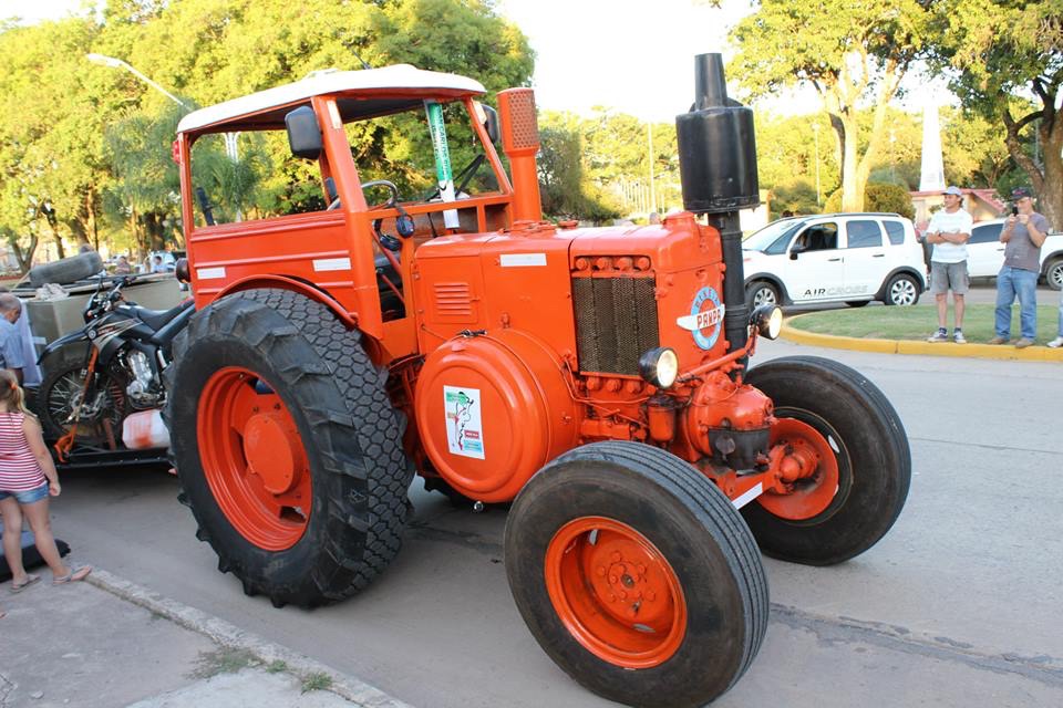

Hier mal Bilder eines Pampas aus Argentinien mit Bereifung 18.4 - 34 und angepassten Vorderreifen.
Die Felgen sind ein Eigenbau. Grund für den Umbau war es eine höhere Geschwindigkeit zu erzielen. Läuft mit original Getriebe jetzt +-50km/h. Der Pampa hat damit 8000km durch Argentinien absolviert.

Die Geschwindigkeit ist bei einer original Übersetzung und Motor Drehzahl, reine Phantasie!!!!

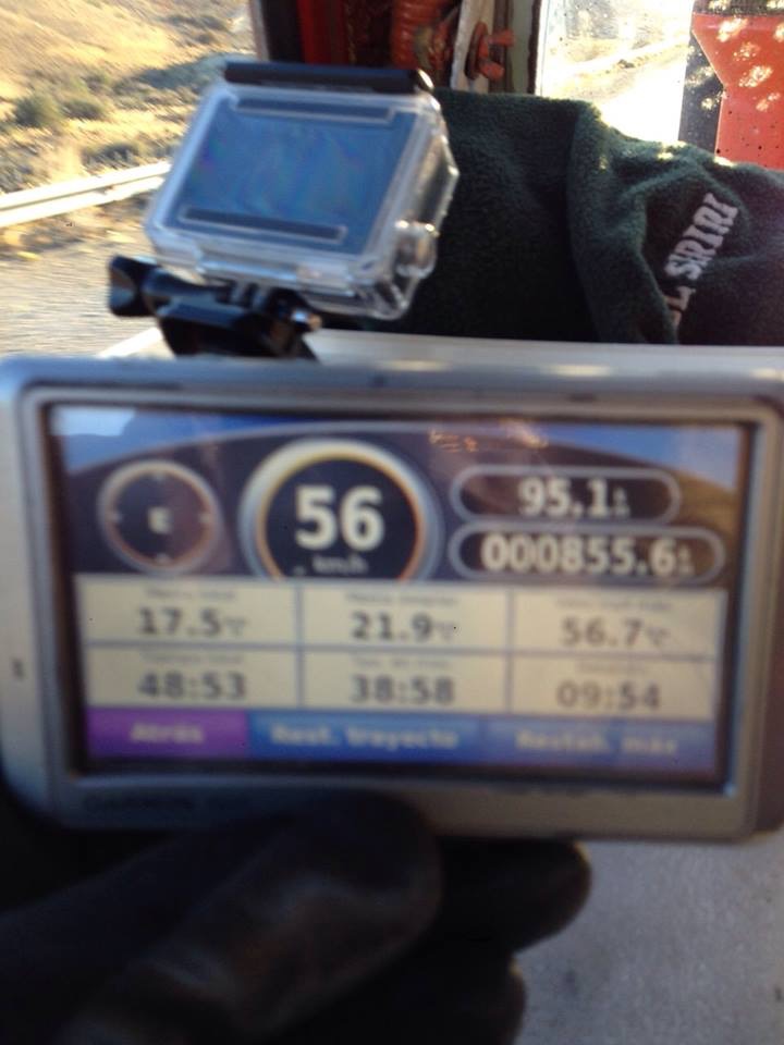

Hab den Argentinier gerade nochmal kontaktiert. Er hatte meine Frage falsch verstanden :? und mir mit einem Bild geantwortet, aber da hat er den Pampa bergab ohne Gang rollen lassen :fahrer: . Aus eigener Kraft läuft er wohl um die 30km/h bei Vollgas.

Beitragvon Ölmännchen » 02.06.2015, 06:57
Auch das möchte ich bezweifeln, wenn alles andere Original ist! Vorausgesetzt die Pampas laufen Original 20, wo von ich ausgehe!

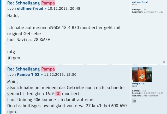

Beitragvon simpson1986 » 02.06.2015, 11:22

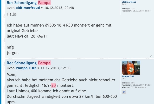

In einem anderen Thema wurden mit dem Wechsel auf die 30 Zoll Felgen ähnliche Geschwindigkeiten genannt. Der Argentinier hat ja sogar 34 Zoll drauf.

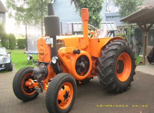

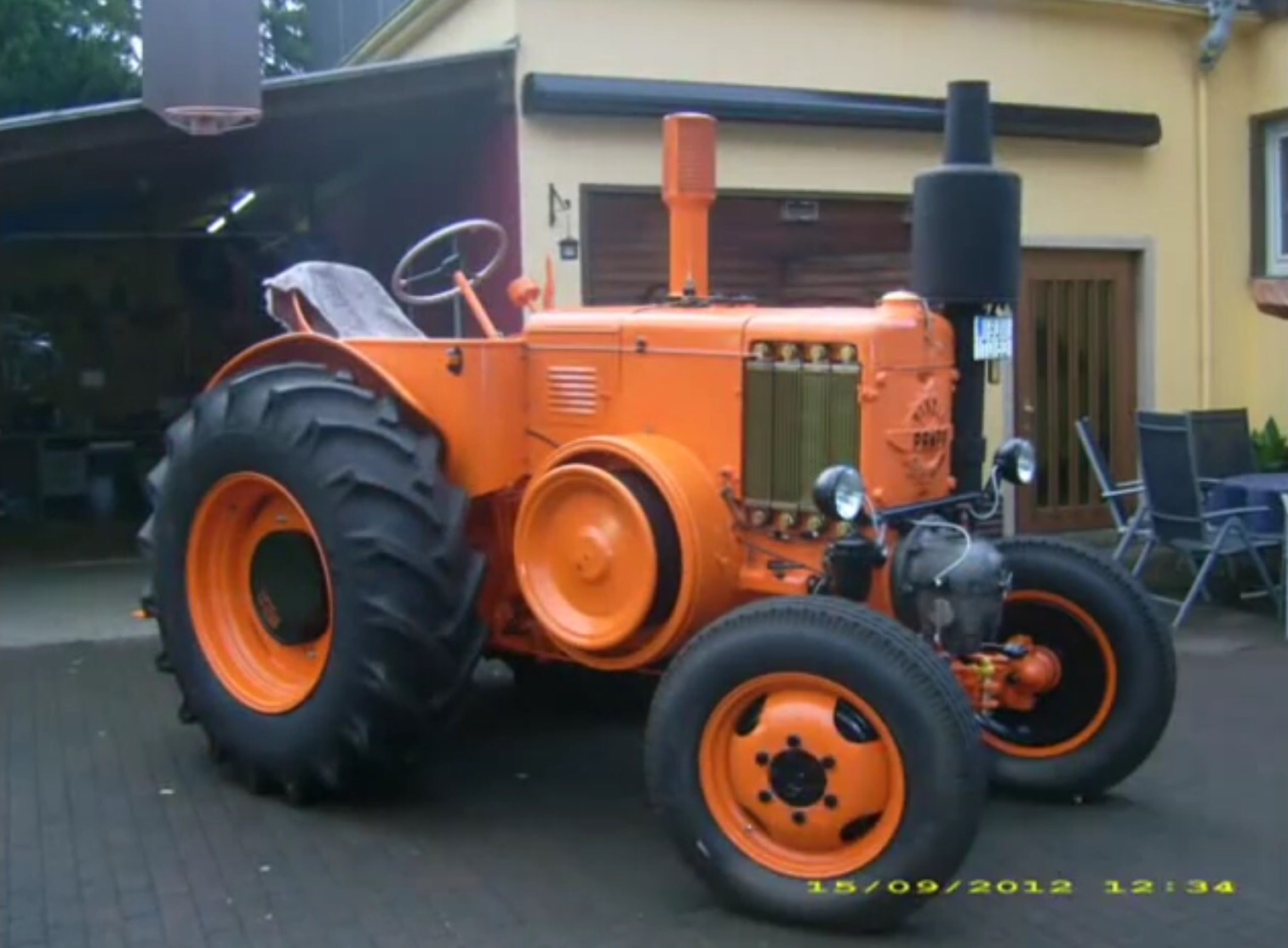

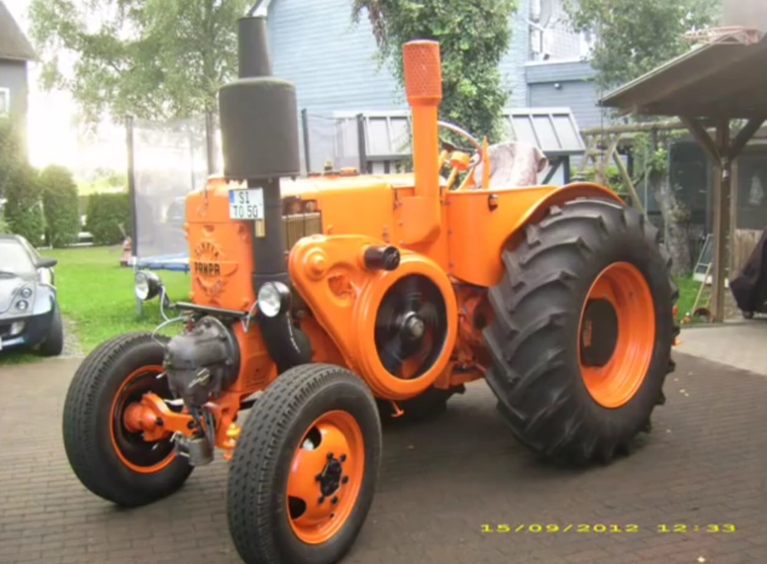

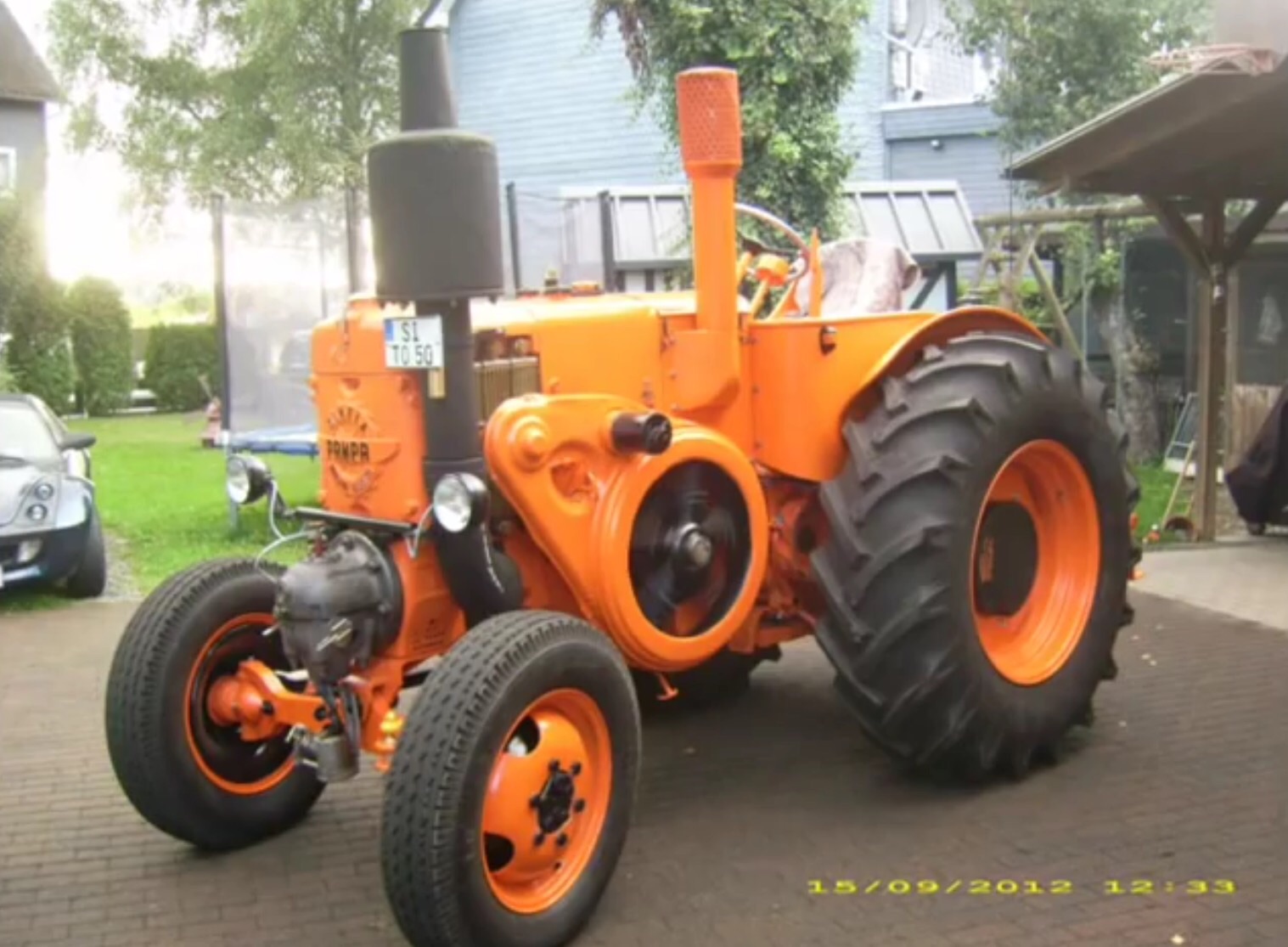

Hier sind Bilder von Theos Pampa. Er fährt 18.4-30

Beitragvon LarsVader1982 » 02.06.2015, 21:30
sehr gut, vielen Dank...
Wirkt schon recht knapp mit den Kotflügeln hinten. Welche waren denn zu erst dran, die Muschelkotflügel, oder sind die Stehwandbleche original an diesem Pampa gewesen?
Im Vergleich dazu wären nun nochmal 16,9x30 gut...
Oder auch mal etwas in 28Zoll...

Beitragvon simpson1986 » 02.06.2015, 22:11
Original waren bei diesem, späten Pampe nur die Muschelkotflügel ohne Stehwände in Verbindung mit einer etwas anderen Bodenplatte. Die früheren Pampas haben Stehwände und Eckige Kotflügel.

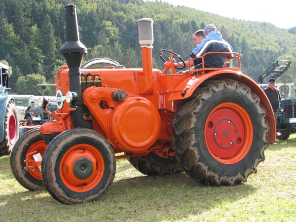

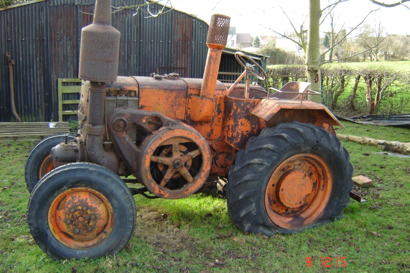

Hier ist ein Foto von Bennys Pampa mit 16.9-30

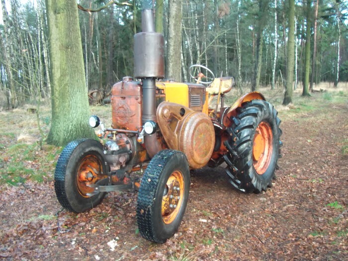

hier noch mal ein aktuelles Bild von meinem Pampa mit meiner Meinung nach zu großen 18.4-30.
Mit der originalen Übersetzung läuft er nach GPS 24-25 km/h
