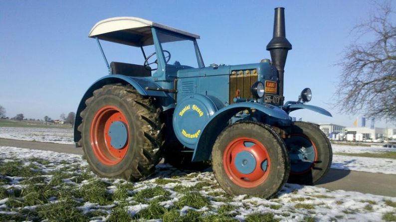

Beitragvon mogmuli » 26.01.2012, 17:53
Hier nun endlich mal ein Bild, erstes Ausfährtle in 2012, heut Mittag :D

Beitragvon Panama » 26.01.2012, 20:07
Netter Bulldog, aber das Steigrohr scheint defekt zu sein und die Perspektive verfälscht das schicke Kommunalorange.
Munter bleiben...
Die deutsche Sprache ist Freeware, du kannst sie benutzen, ohne dafür zu bezahlen. Sie ist aber nicht Open Source, also darfst du sie nicht verändern, wie es dir gerade passt.
Panama
Beiträge: 105
Registriert: 19.06.2006, 13:17
Wohnort: Menden
Re: Pampa läuft
Beitragvon Uwe Gatschke » 26.01.2012, 20:30
Hallo Daniel,
hast ein schönen Bulldog. Rückspiegel und Scheibenwischer fehlen. :D
Gruß Uwe
Uwe Gatschke
Wohnort: Sachsen Anhalt
Re: Pampa läuft
Beitragvon mogmuli » 26.01.2012, 20:47

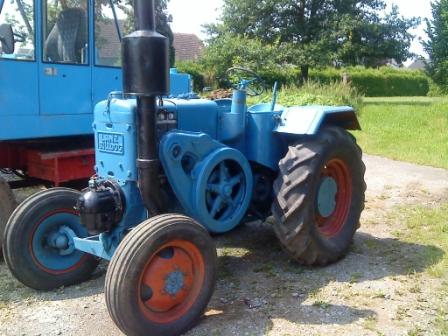

So kam er aus Argentinien . Unter dem Blau war noch eine ältere Blauschicht, darunter Grundierung. Nur wenige Teile waren drunter orange, obwohl die meisten Pampa Teile sind. Keine Ahnung wer und warum das jemand damals gemacht hat. Im Brief ist Pampa eingetragen und keine Gußnummern wurden weggeflext, so bleibt mir die Option auf Änderung erhalten. Keine Rechtfertigung, reine Geschmackssache...
Gut beobachtet, ich hoffe in Sinsheim die restlichen Teile besorgen zu können :D
Uwe hast du mir net damals das Pleuel vermittelt ??
