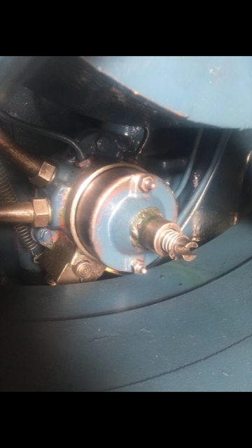

Beitragvon Bulldogfreund83 » 03.06.2018, 10:15
Hier noch ein Bild vom Deckel
Bulldogfreund83
Beiträge: 6
Registriert: 30.10.2016, 17:00
Re: Boschöler einstellen
Beitragvon GuidoKri » 03.06.2018, 13:53
Es gab in der Tat unterschiedliche Deckel (Nachkrieg, mit den zwei Stehbolzen). Ich meine aber der Deckel ohne dieses Federblech sieht etwas anders aus...ist an der Kopfseite etwas mehr geschwungen. Habe gerade kein Bild zur Hand.
Schaue mal in den Deckel oder setze das Bild von der Innenseite hier ein. Auf der Innenseite ist eine Rille und ein Anschlag für das Federblech.
Was wurde sonst ausprobiert und veränderte sich zwischenzeitlich etwas am Ölauswurf ?
Temperaturverhalten und Tausch der Düse, des Zündtellers...
Kurbelsumpf leer ? Bläst er am Getriebe ? Nicht, dass er das Öl, welches ausgeworfen wird, woanders herzieht...
Gruß, Guido
