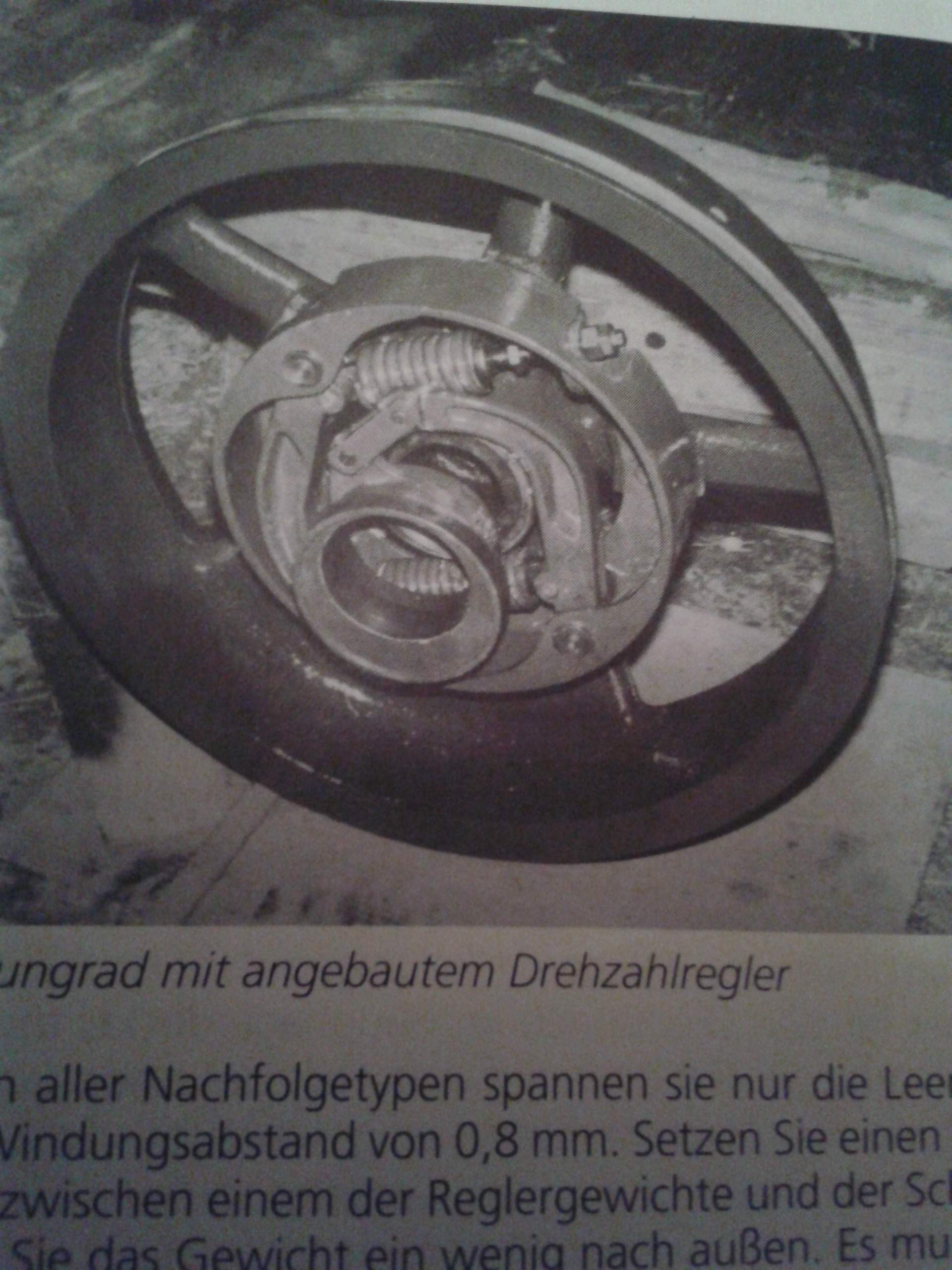

Was sagt ihr? Für mich sieht es nach nem 180° verdrehtem losem Exzenter aus, oder liege ich da falsch?

Beitragvon Andy » 05.01.2015, 21:48
Das Foto ist aus dem Heinl!
Ist der Exzenter dort nun richtig herum oder doch falsch? Ich weis jetzt nach dem ganzen richtig-falsch ; falsch-richtig - gar nicht mehr wie rum er sein muß. :kratz:
Andy
Beiträge: 111
Wohnort: Nordthüringen
Re: Ursus - wenig Leistung und heißer Motor
Beitragvon Backes » 05.01.2015, 22:52
auf dem Foto ist richtig!
Frank
Backes

Beitragvon Kai » 06.01.2015, 11:25
Hallo Andy,
das Bild im Heinel ist zumindest nicht Spiegelverkehrt. In meinem Heinel ist auf Seite74 der Regler ohne Schwungrad Spiegelverkehrt abgebildet. Vielleicht hat Thomas oder Rüro gerade einen Regler rumliegen um die Richtigkeit des Bildes zu bestätigen, ich bin mit auch nicht mehr sicher ob das mit dem Exzenter so stimmt, habe ich anders in Erinnerung.
Gruß Kai

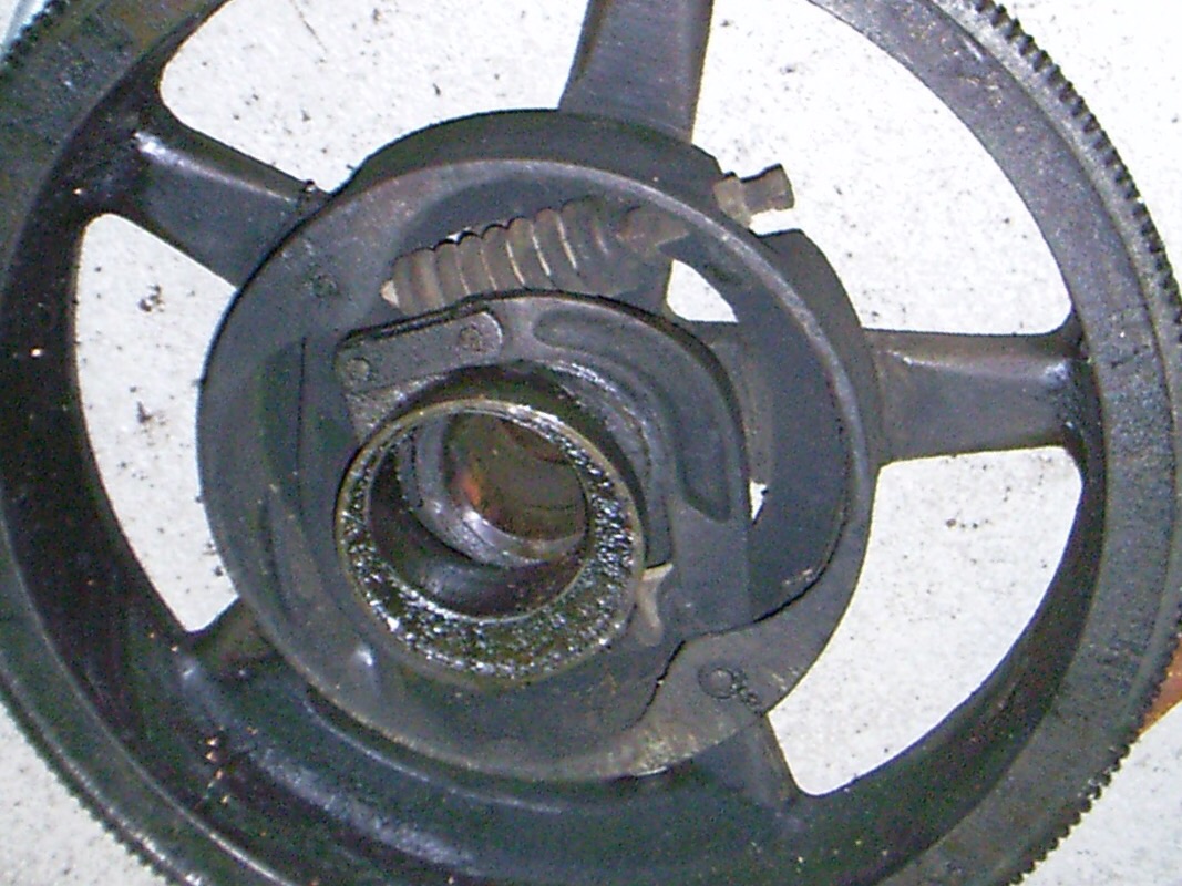

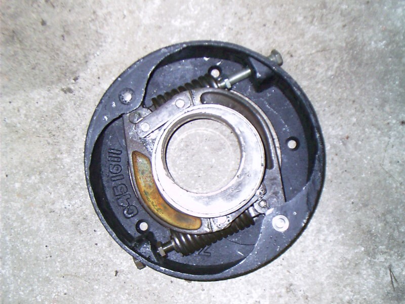

Beitragvon pampa_jb » 06.01.2015, 14:04
Hallo Andy,
habe dir mal ein Bild von meinem Pampa-Regler angehängt. Hoffe es hilft.
Gruß Jürgen

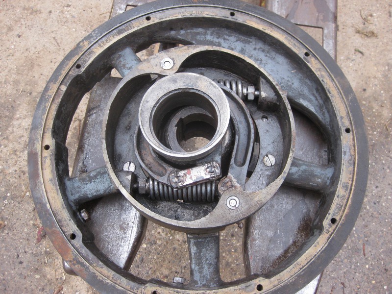

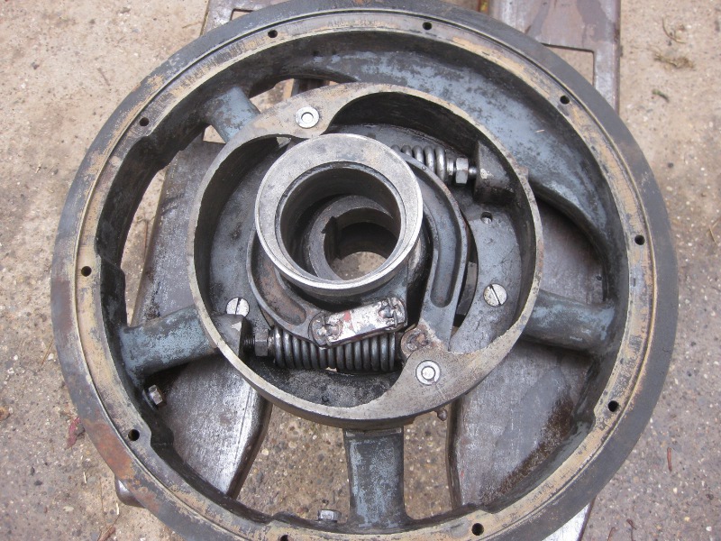

Beitragvon Uwe Gatschke » 06.01.2015, 15:27
Hallo Andy,
ich hab auch zwei Bilder für dich, von meinem Ursusregler.
nach Restauration
vor Restauration
Gruß Uwe
Uwe Gatschke
Wohnort: Sachsen Anhalt
Beitragvon Marcel Füten » 06.01.2015, 16:58
Der lose Excenter wurde in beiden Anordnungen eingebaut, es kommt nur darauf an an welchem Schlepper! Späte Nachkriegsglühköpfe mit Anlasser haben den Excenter um 180° andersrum verbaut als z.B. ein Lanz GK vom Bj. 1940. Dann ist allerdings auch die Anbringung im Schwungrad ganz anders.Das gilt für Baujahre ab ca.1951/52. Beim Ursus sollte die Position des Excenters gleich des Vorkriegs Lanz sein. Die Fotos von Uwe Gatschke zeigen die richtige Variante. Die "dicke" Seite des Excenters ist der Leerlauffeder zugewandt.
Auf dem Bild wo der Pampa-Regler zu sehen ist, ist es genau umgekehrt, die "dicke" Seite des Excenters weist zur Lastfeder.
Andy prüfe mal den Förderbeginn an deinem Schlepper wenn Du den Motor in Drehrichtung durchdrehst. Sollte bei ca. 240° vor OT liegen. Wenn dieser Wert gar nicht stimmt wird hier der Fehler liegen.
