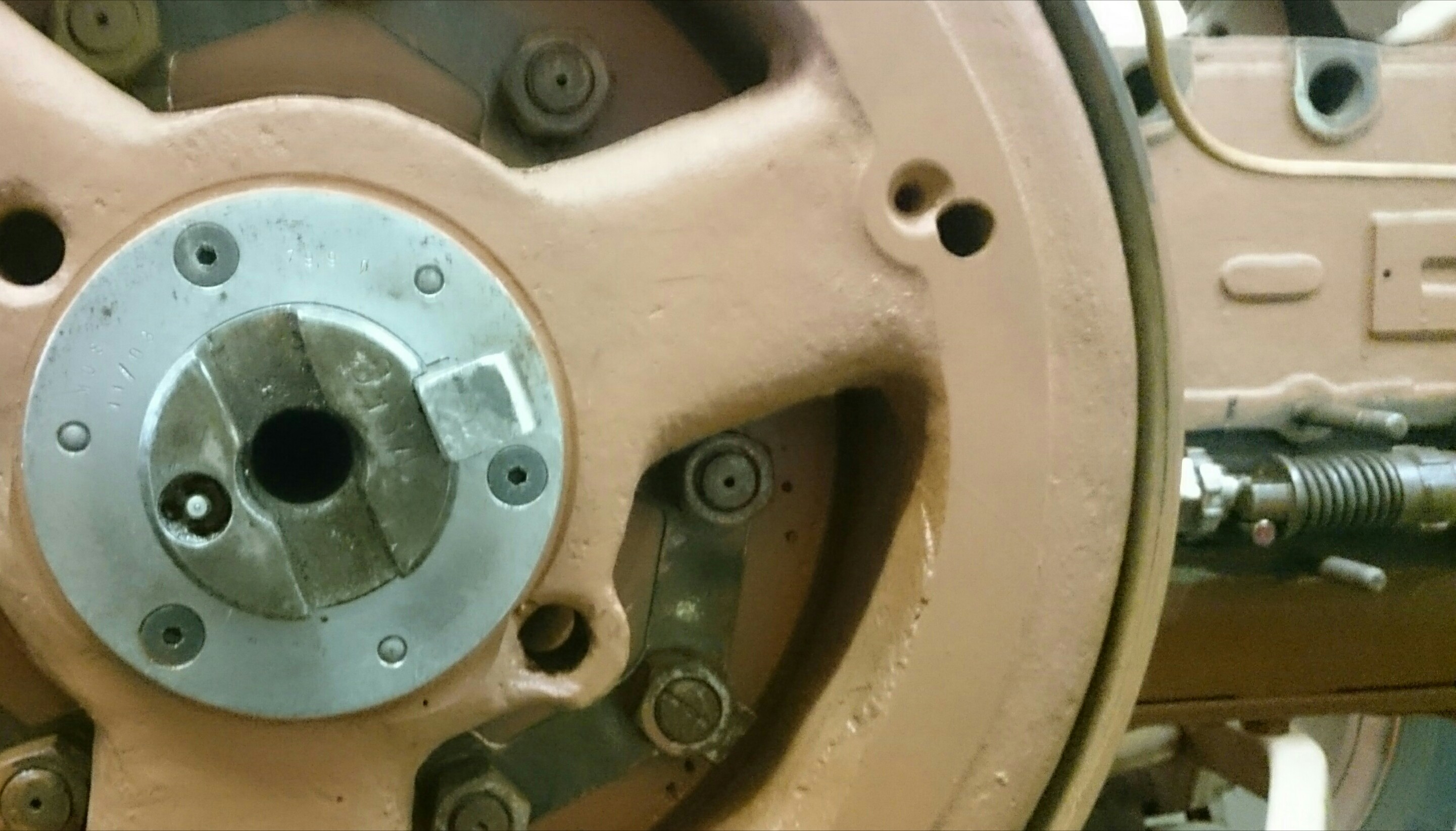

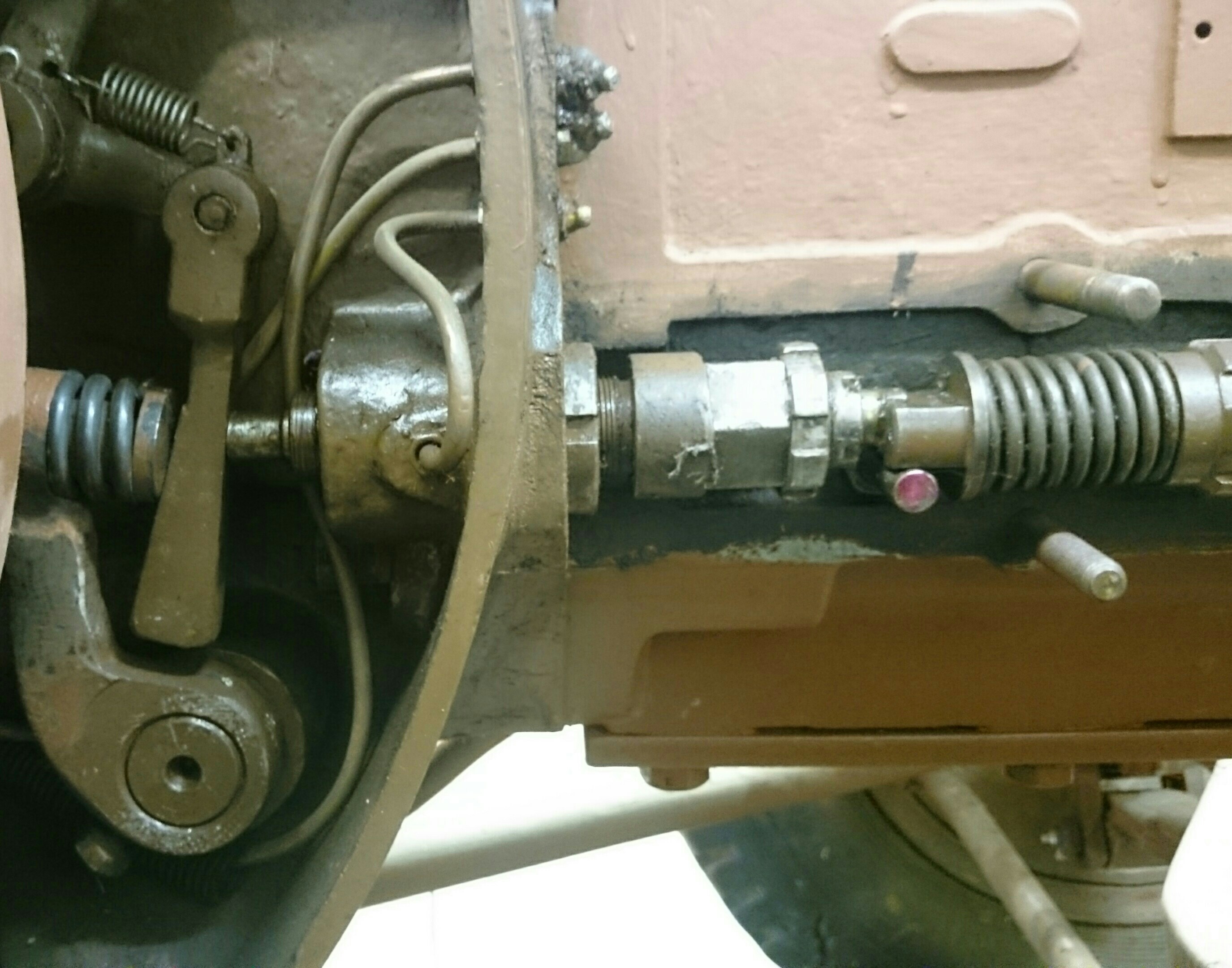

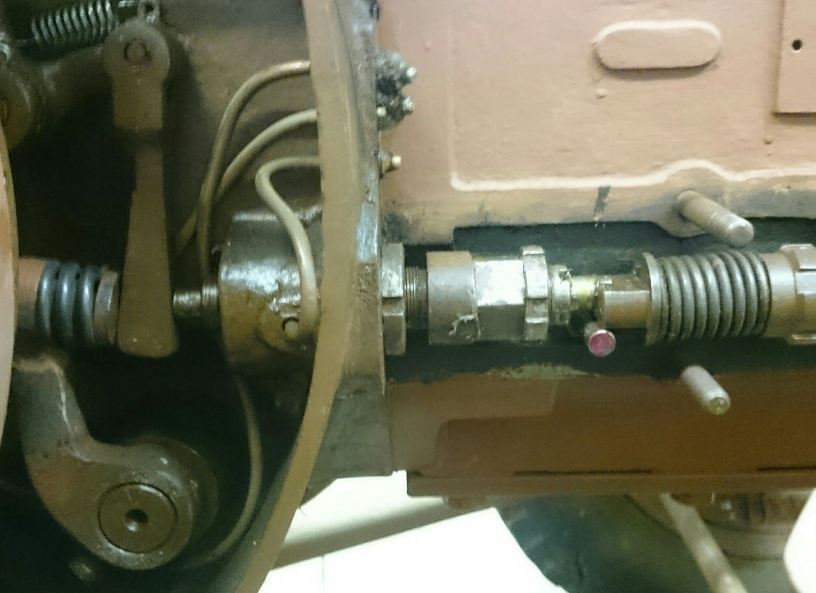

Beitragvon golfer76 » 19.06.2016, 12:16
Nun bin ich endlich wieder dazu gekommen mich um die Einspritzung zu kümmern.
Ich habe den Pumpenhammer nun so justiert, dass die Werte stimmen. Auf den Bildern sieht man einmal Standgas und einmal Vollgas.
Auf dem dritten Bild sieht man die Stellung der Schwungrad Keil bei maximalen Hub des Daumen.
golfer76
