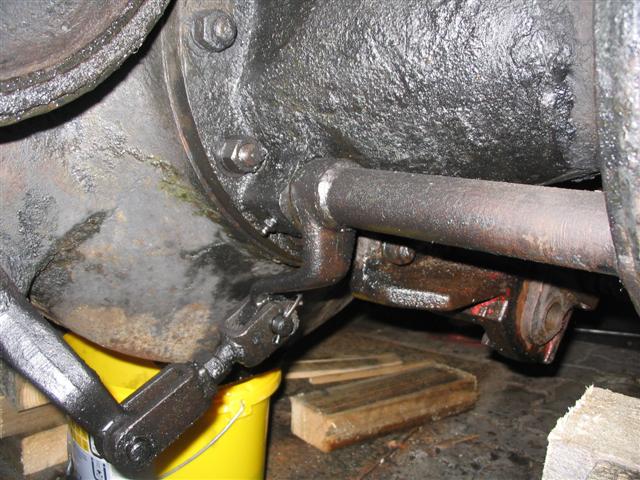

leider habe ich vor der Demontage des Bremspedales (linke Bremse) an meinem Pampa nicht die Position zur Bremswelle markiert.
Wer kann mir die ungefähre Position beschreiben? Hat jemand ein aussagefähiges Foto?

Hallo Andi,
ich hoffe das Bild hilft dir was.
IMG_4794 (Small).JPG (76.32 KiB) 11586-mal betrachtet

Hallo matters,
hat dein Differentialgehäuse einen Riss?

Hallo Uwe,
Bild ist vor der Ursus-Restauration
das war nur verkrusteter Dreck.
