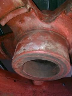

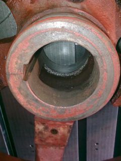

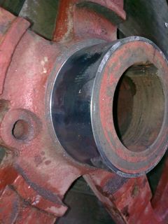

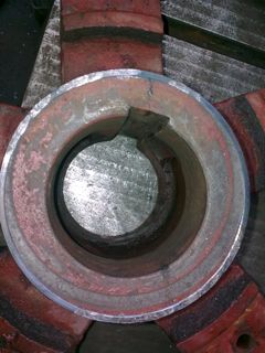

Beitragvon Ölmännchen » 08.10.2010, 19:35
ja habe ein paar bilder.
gruß
www.traktorschnellgang.de
Ölmännchen
Beiträge: 482

Re: Reglerschwungrad wurde repariert ?
Beitragvon Nobi » 09.10.2010, 08:08
Hi !
Schön ,Danke !
Ich muß das bei mir noch machen die Bilder helfen mir schon einmal weiter .
Wie stark ist dein Ring ca . ?
5mm-10mm oder stärker ?
Beitragvon Ölmännchen » 09.10.2010, 10:42
der Ring hat 5mm wandstärke.
