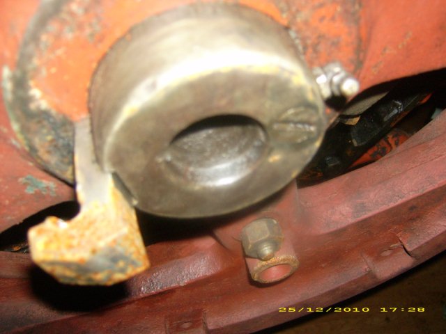

Beitragvon hirtetheo » 25.12.2010, 17:32
Danke für die Antworten,
also ich muss mich erstmal auten denn den Namen Lufthexe hab ich noch nicht gehört.
Plausiebel wäre ein Adapter als Verlängerung zum Ausbau der Welle, nur den benötige ich nicht an beiden Seiten.
Ich wollte dort nur eine Verlängerung reinschrauben die den Keil beim austreiben unterstützt.
Mein Vorgänger hat den wohl in der Breite nicht bearbeitet so das er nun über das Kurbelwellenende herausragt und wenn ich ihn austreiben will biegt er sich natürlich nach innen. :?
Wenn es da mehrere Größen von Gewinde gegeben hat werde ich wohl mal eine Steigungslehre benutzen müssen.
Noch schöne Feiertage
Gruß Theo

Beitragvon hirtetheo » 25.12.2010, 17:50
Versuche mal noch ein Bild anzuhängen
Gruß Theo

Beitragvon Marcel Füten » 26.12.2010, 11:59
Beim Pampa kann ja auch wieder mal was geändert worden sein, darum viell. hier ein abweichendes Gewinde. Habe mich nach Lanz Informationslage zu dem Thema geäußert. Der Sinn des Gewindes wurde z.T. schon erläutert, es soll jedoch beim Pampa eher auch als Möglichkeit zur Anbringung einer Montagehilfe zum Ein- bzw. Ausbau der Kurbelwelle gedacht sein.Besonders an der Kupplungsseite würde dass ja Sinn machen um die Kurbelwelle durch das Kurbelgehäuse zu heben. Beim Lanz Vorkrieg kann dazu das Lenkrad genommen werden :beifall:
@theo:
zum austreiben des Keils ist es sehr hilfreich wenn du 2 Keiltreiber beidseitig hinter den Keil ansetzt. Dadurch bekommt die Nase nicht nur einseitig Druck wenn du abwechseld von beiden Seiten die Treiber einschlägst. Und den Keil natürlich abstützen, wie ja schon deinerseits angedacht.
