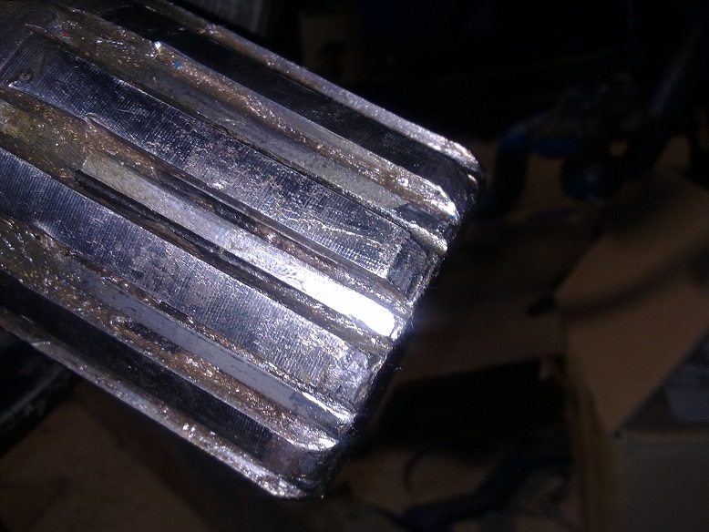

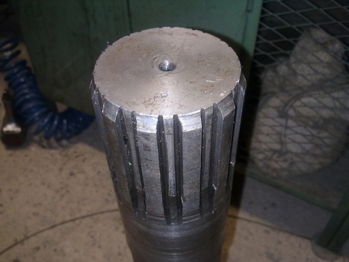

So sehen die Steckachsen von meinem Ursus aus. Ich hoffe, man kann die kleinen Leisten in den Nuten erkennen. Leider konnte ich soeine nirgends auftreiben. Naja, aber die andere passt auch!

1. Das ist die gestauchte Welle, aber 5/10tel sind mit dem Auge sicher schlecht zu erkennen. :shock:

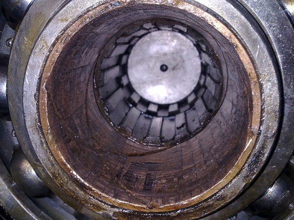

2. Ein Blick ins Differenzial! Auf der anderen Seite steckt zur Hälfte schon die (neue) Steckachse.

Beitragvon Ölmännchen » 25.11.2011, 22:01
die kleinen Nuten sind fertigungs bedingt. Für die Funktion sind sie unerheblich. Brauchst dir also keine Sorgen zu machen.

Beitragvon hirtetheo » 27.11.2011, 08:19
Hi Andy ,
die Kraftübertragung wird nur über die Flanken der Stege übertragen.
Du brauchst lediglich das Gestauchte vorn bei zu schleifen. :D
