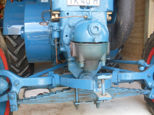

Da ich auch immer auf die Suchfunktion verweise, bin ich auf der Suche nach einer Lösung für meine lahme Vorderachsfeder auf folgende Aussage von RüRo von 2006 gestoßen:
Neue Federpakete haben ein Stichmass von locker 3- 4 cm in Federmitte gegenüber der Horizontalen im belasteten Zustand, unbelastet natürlich noch einiges mehr
Passt super zu meinem Bild, mein Federpaket steht fast waagerecht und der Schlepper steht ca. 4- 5 cm zu niedrig.

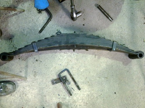

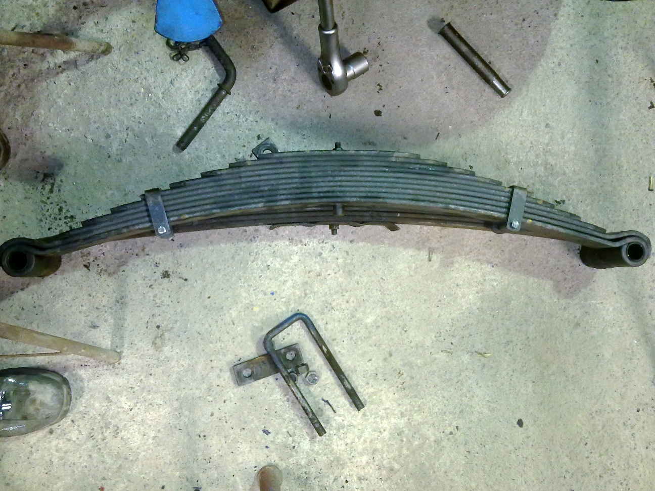

Beitragvon Andy » 06.12.2012, 22:02
Hey, hab heute mal meine "alte" Ursusfeder ausgebaut und sie unter die neue "Lanz"-feder gelegt. Hier mal nen paar Fotos zum Vergleich. Wie geagt, die Ursusfeder hatte ich schon mal in der Federschmiede, jedoch ohne anhaltenden Erfolg. Jetzt wird sie erneuert....

Beitragvon Socke » 07.01.2013, 09:42
erstmal danke an Andy. Ich denke, zwischen einer gaaaaanz neuen Feder und der schon gebrauchten Lanz-Feder werden es wohl etwas mehr als 3 cm sein...

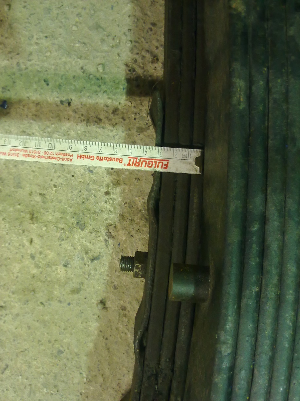

Beitragvon Socke » 28.03.2013, 00:55
So, nochmal ein Update:
Mußte mir denn doch ein neues Federpaket kaufen, weil ich keine untere Lage bekam.
Nun habe ich hinten neue Räder drauf und der Schlepper sollte vorne gerne etwas höher stehen. Wenn ich da einen Klotz in der Höhe ca. 60 mm zwischenmache, wäre das ok. Aber: oben aus dem Federpaket schaut der Kopf des zentralen Bolzens heraus (ø ca. 20 mm, ca. 20 mm hoch. Also erreicht er sein Gegenstück, das Loch im Bocklager nicht mehr. Der Kopf dient sicher zur Querpositionierung, Frage: Wie habt Ihr das gelöst? Oder einfach weggelassen (ordentlich anziehen und gut ist)?
