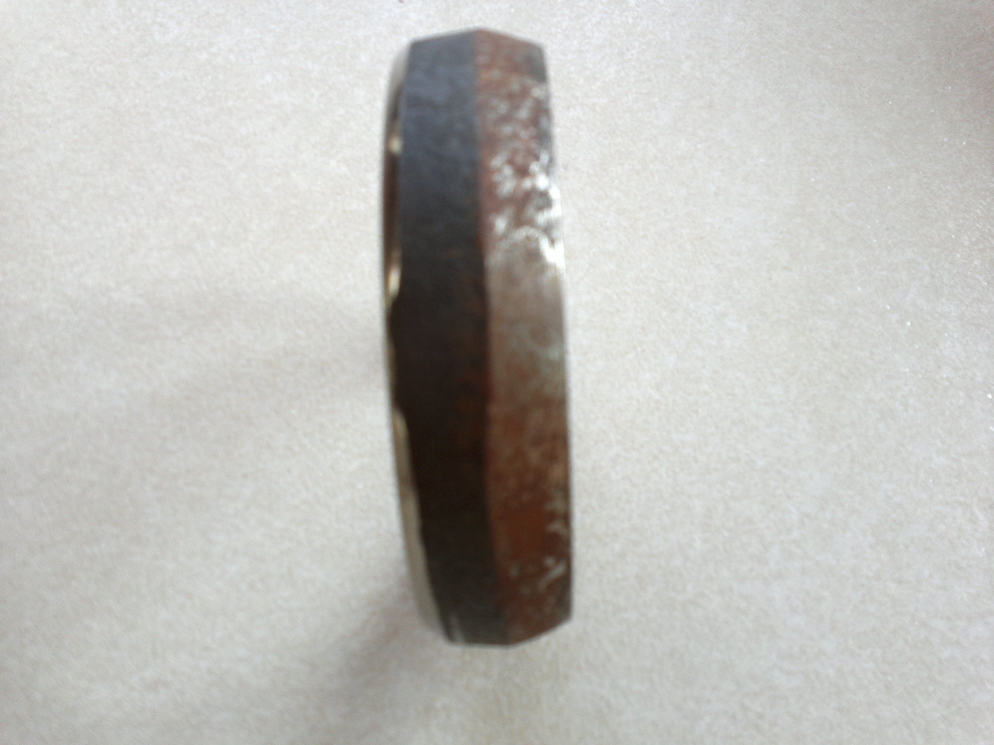

Beitragvon Uwe Gatschke » 03.04.2013, 22:02
der Distanzring (der mit der Phase) zwischen rechtem Schwungrad(Kupplung) und Lagerdeckel "klingelt" bei meinem Ursus während des Betriebes. Ich vermute, der Ring ist nicht original und innen im Durchmesser zu groß. Der muß doch Kurbelwellenmaß haben, oder?
Hat jemand sein Schwungrad gerade runter und könnte mal den Ring messen?

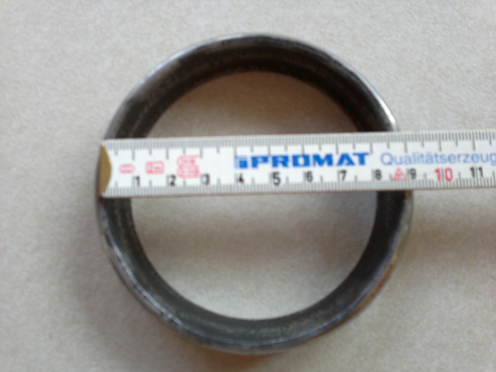

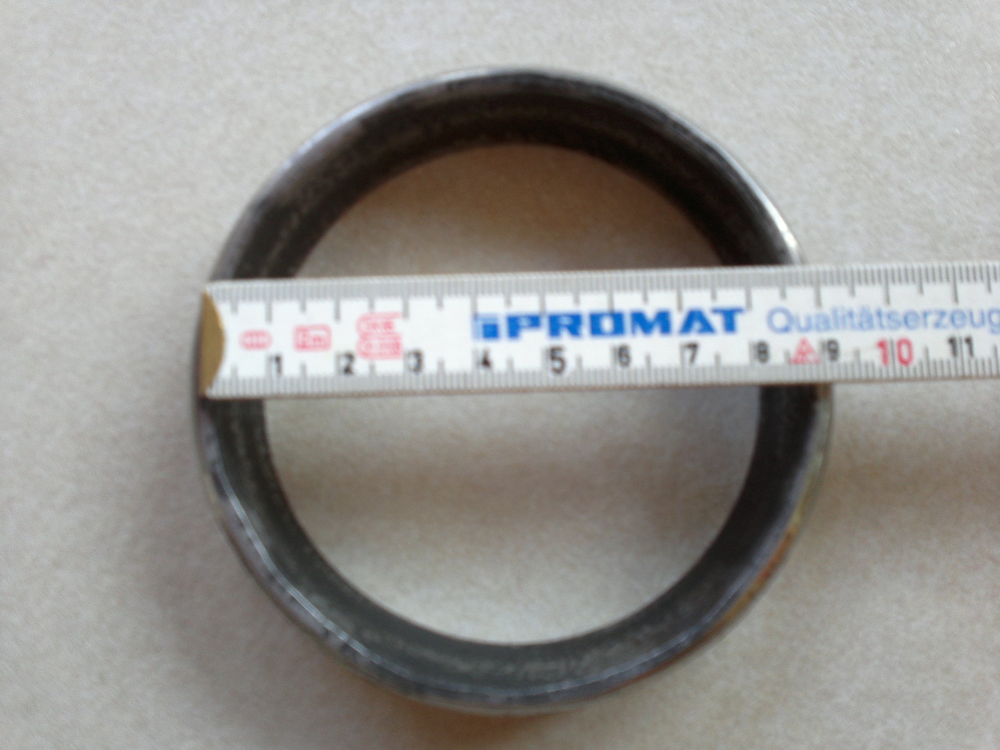

Beitragvon Uwe Gatschke » 11.04.2013, 19:40
Hallo Paul,
danke für die Maße. Wenn ich meinen Ring so sehe - kein Wunder, dass der klingelt.
Hat jemand solch einen Ring für mich oder muß ich mir einen drehen lassen?
Warum ist der Ring innen konisch?
Gruß Uwe
