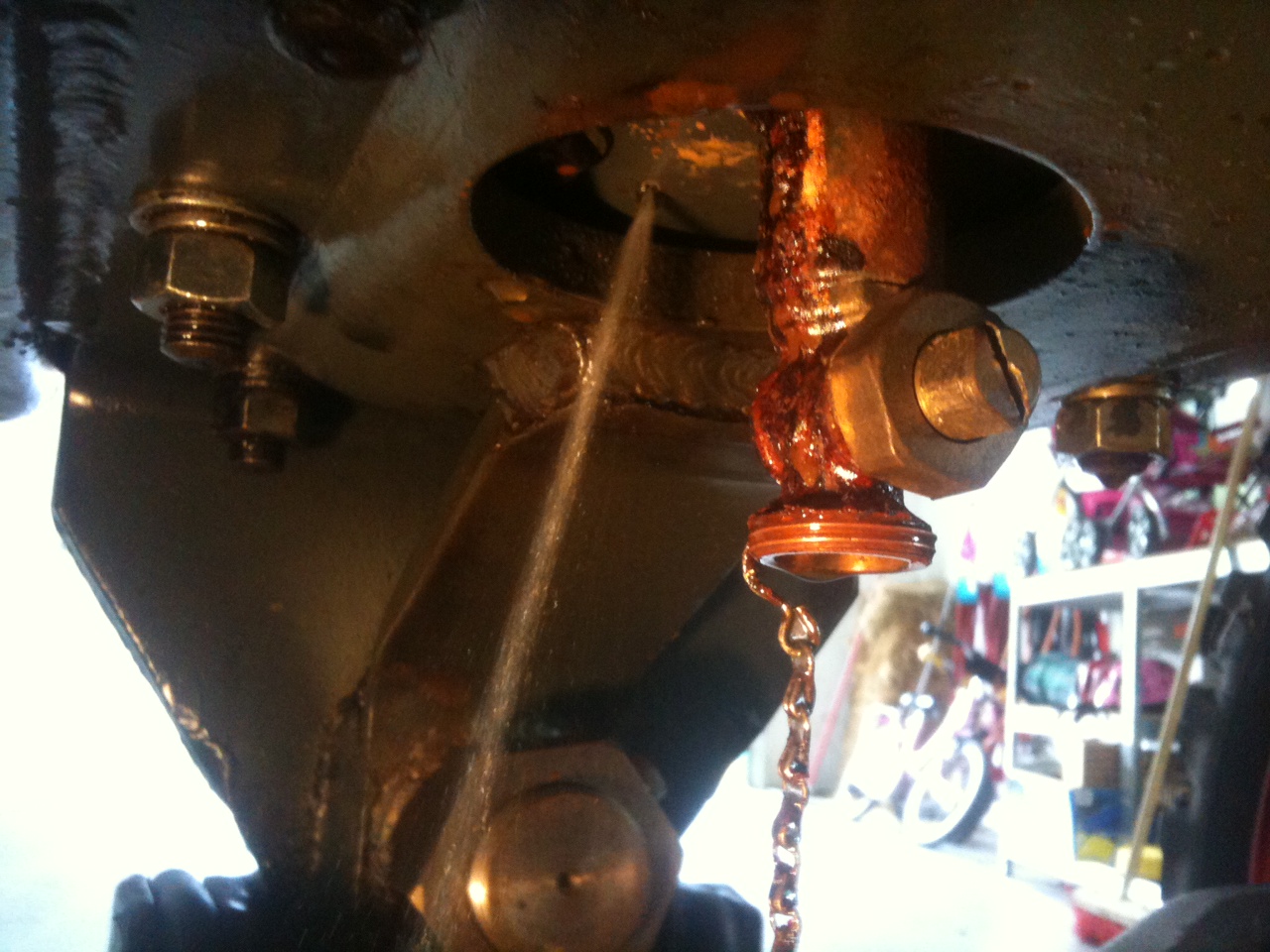

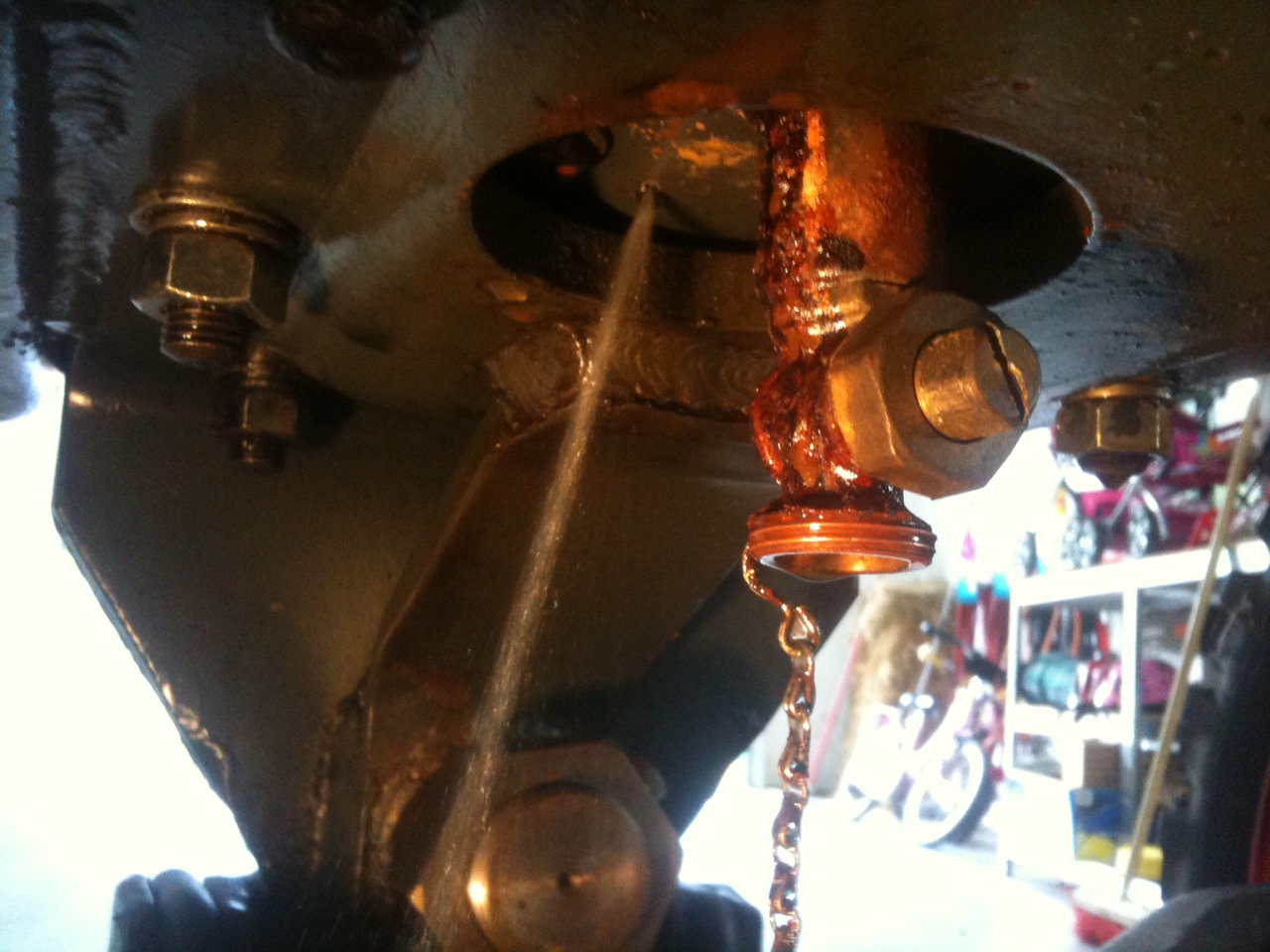

Am heutigen Nachmittag wollte ich mit meinem Ursus eine kleine Schönwetterausfahrt machen.
Kurz nach der Abfahrt bemerkte ich massiven Flüssigkeitsverlust.
Schnell war diese als Kühlwasser identifiziert, doch die Herkunft könnte ich kaum glauben, wenn
ich`s nicht gesehen hätte...
...neben dem Ablasshahn, in der Aussparung des Vorderachswinkels spritzte das Wasser aus einem
ca. 1 - 2 mm kleinen Loch - wie bitte kommt das dahin?
Hat so etwas schonmal jemand gesehen . oder gibt es mutierte Käferlarven, die Eisen fressen?
Anbei zur Verdeutlichung eine Aufnahme der Misere:
Gruß, Thöm :kratz:

Re: Undichtigkeit der unglaublichen Art
Beitragvon Chicken » 04.07.2013, 20:17
Da ist der untere Wasserdeckel weggerostet. Das ist relativ häufig.
Das ist relativ dünnes, normales Stahlblech.
Gibt's neu mittlerweile auch in Edelstahl.
Also einfach austauschen und weiter geht's!

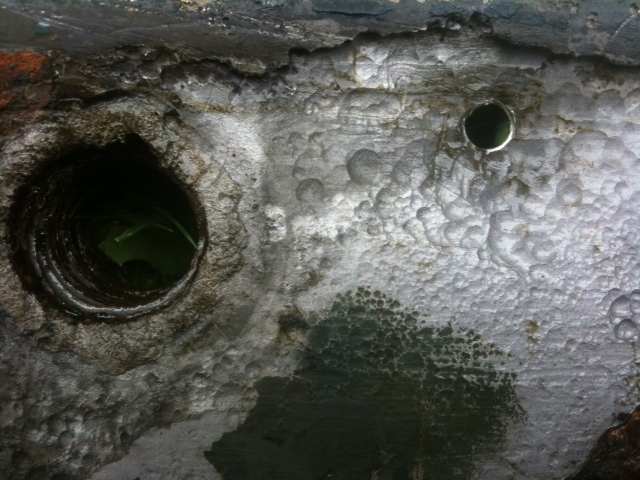

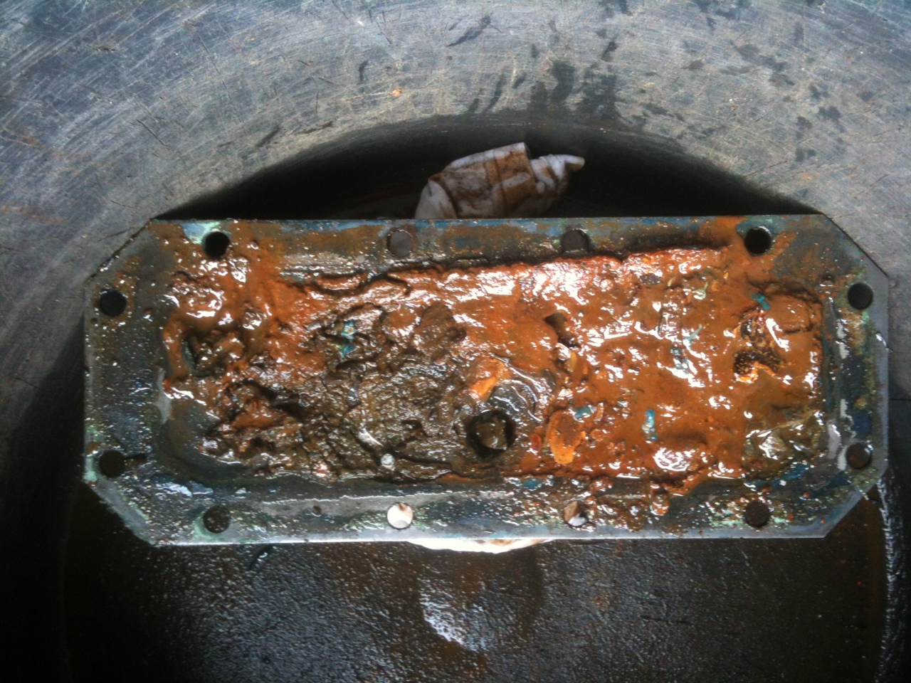

Beitragvon Thöm » 05.07.2013, 17:15
Vielen Dank für die Antwort!!!
Vor der Entfernung der Platte hatte hatte ich noch versucht, das Loch aufzubohren und es mit einem Gewinde zu versehen,
zwecks anschließender Abdichtung mittels eingedrehter Schraube...
...dabei zeigte sich sehr schnell, dass die Stärke der Platte keine erforderliche Anzahl von Gewindegängen zuliess...
Das erste Bild zeigt in Nahaufnahme den untauglichen Versuch der vergrößerten Bohrung nach der Reinigung
Das zweite Bild zeigt die ausgebaute Platte im "Originalzustand" mit allen Ablagerungen etc. von der Innenseite
Nochmals vielen lieben Dank für die Antwort,
Thöm
