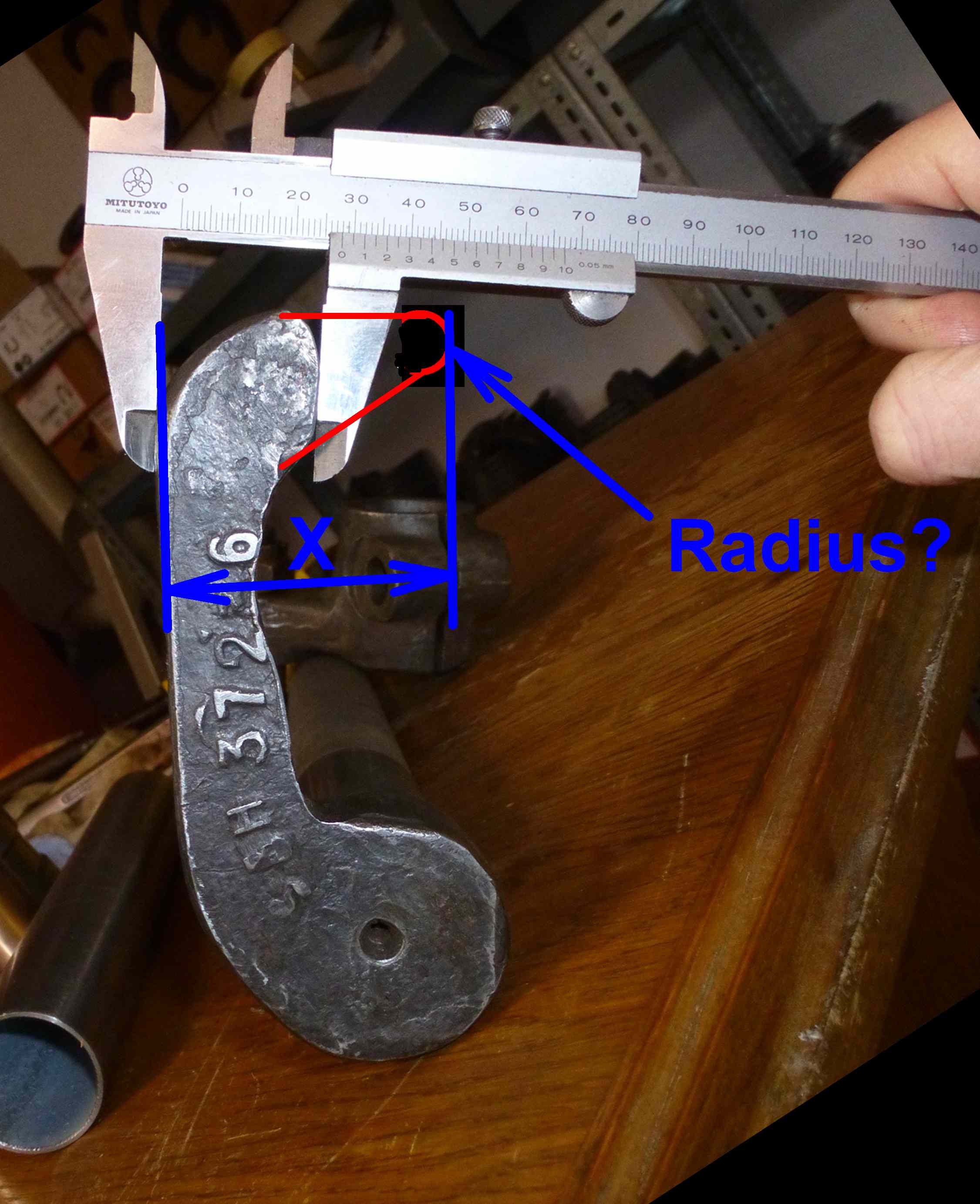

Hallo Zusammen,
wir sind gerade dabei die Daumenwelle vom Pampa einbaufertig zu machen,
leider ist der Daumen höchstens noch ein "Däumchen".
Kann mir jemand was zum Maß X und dem Radius sagen?
Ein Foto mit irgendwas als Maßstab dabei wäre auch schon hilfreich.

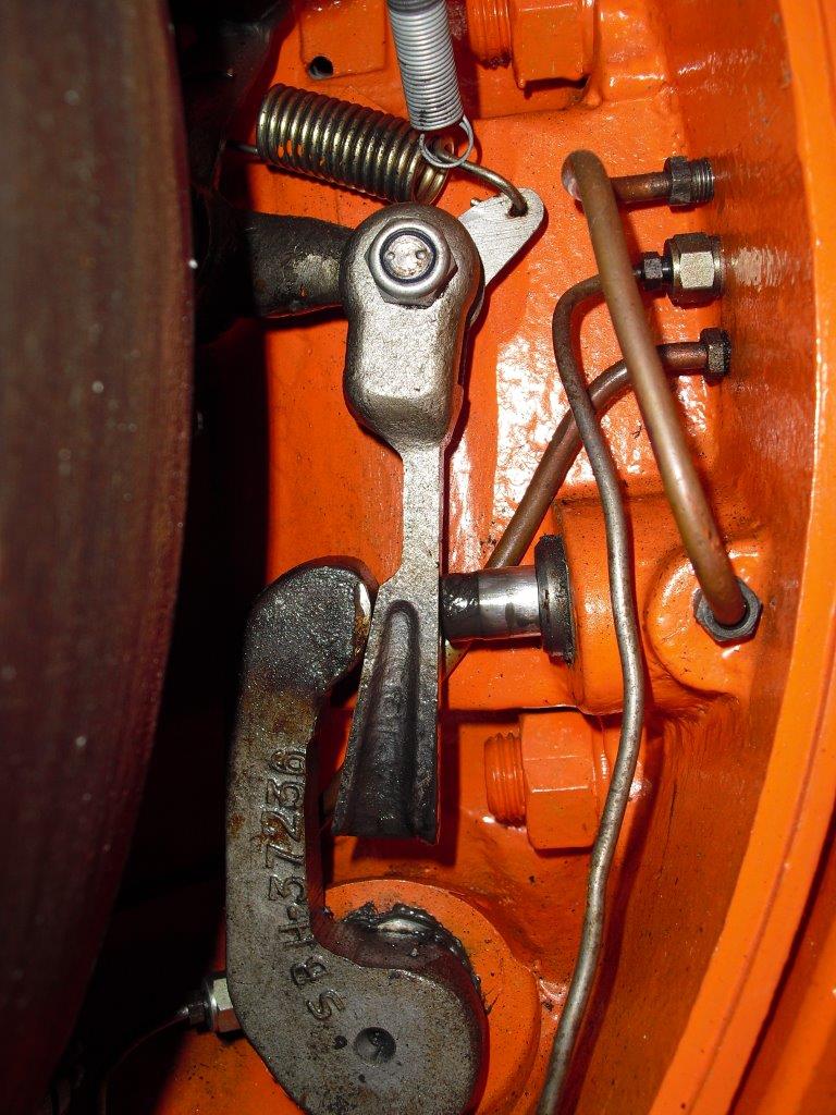

der Daumen muss auf jedenfall gemacht werden, da der Keil auf dessen Arm anschlägt (siehe Schrift in Höhe Maß X).
Der Keil ist das einzige "Gutteil" dort ist kein großer Verschleiß sichtbar und den wohl nicht Orginalen
Umbau auf seitliche Rollenlagerung halt ich sogar für Vorteilhaft.

So verschlissen ist der Daumen aber nicht ! Wie die rote Linie hat der Daumen nie ausgesehen. Die Verzahnung auf der Reglerseite muss 'richtig' stehen und der Hub eben passen. Werte findet man, sonst nochmal nachfragen.

Messen konnte ich sie schlecht aber das X Maß beträgt schätzungsweiße 32mm.

Habe zwischendurch mal das ganze Paket eingebaut, Stößel auf ca. Mitte,
danach das X-Maß auf 31,5mm hart aufgeschweisst.
