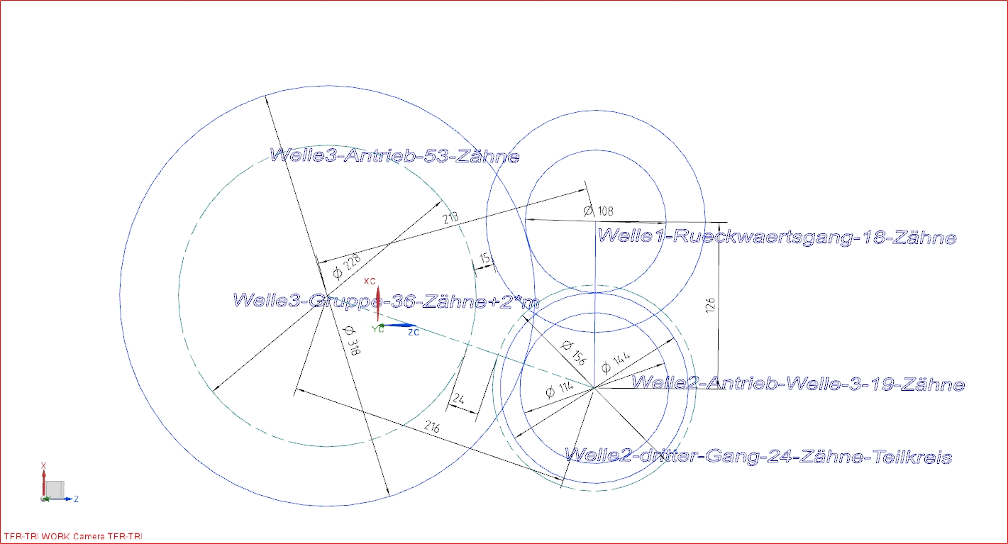

schon komisch. Ich habe mir das mal aufgemalt (siehe Anlage). Danach (irgendwas ist da aber falsch, aber was?) sollte das locker gehen.
Bei meinem Ursus ging die 36èr Gruppe so rein, es ist aber knapp Platz zwischen den Zahnrädern. Ich weiß aber von einem 1506, da mußte das Schaltschema geändert werden (trotz unverändertem 2./3. Gang).
Vermutung: ich habe offenbar im Kopf gekürzte (d.h. im Aussendurchmesser kleinere) Zahnräder bekommen, die anderen scheinen ungekürzt gewesen zu sein.
Also, es bleibt Dir nichts anderes übrig, als sie abzuschleifen oder den Umbau, wie z.B. auch beim Heinl beschrieben, durchzuführen.
Interessant wäre jedoch, warum das nicht geht, was ist am Schema in der Anlage falsch? Ich bin von den in der Teileliste angegebenen Zähnezahlen und vom Modul 6 ausgegangen. Dann müßte das selbst mit 26 Zähnen noch gehen... Vielleicht findet Ihr ja den Fehler...
Danke! Volker
Getriebeschema
