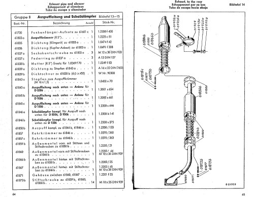

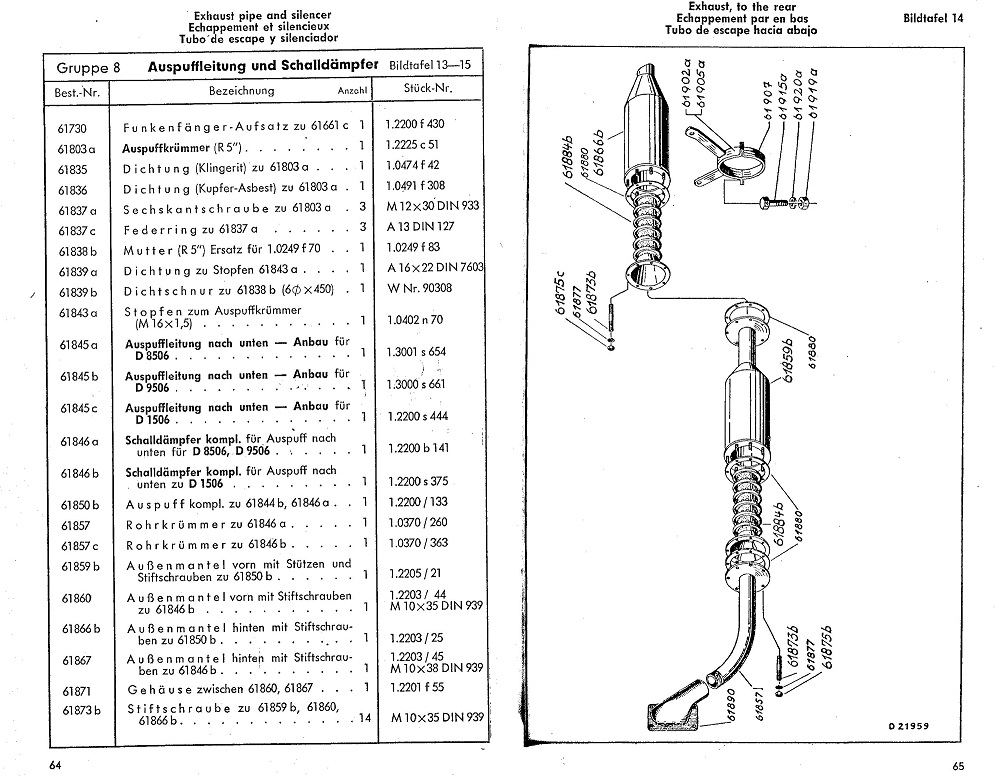

Beitragvon Chicken » 28.04.2014, 08:02
Anbei die gewünschten Nummern:
Re: Auspuff am Ursus C45 nach unten
Beitragvon Michel » 28.04.2014, 12:34
Hallo Chicken,
vielen Dank für die ET-Liste!
