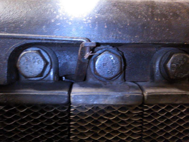

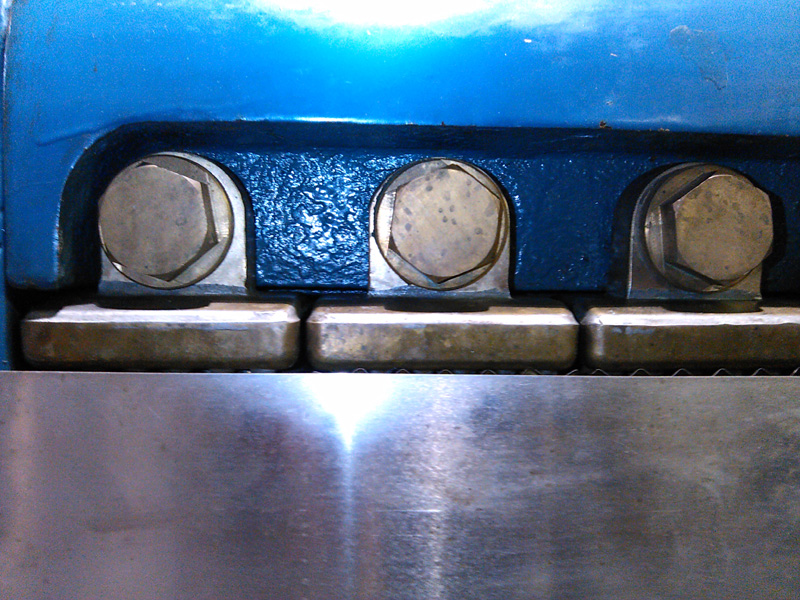

Guten Abend zusammen,
ich wollte am Ursus einen Lamellenkasten anbauen. Dummerweise ist da - anders als bei Lanz - keine Aussparung für den Lamellenhebel angegossen. Kann man da einfach etwas wegnehmen, oder wird da der Wasserkasten zu dünn? Hat das manchmal jemand schon gemacht?
Gruß, Mark

Hallo. .du kannst es genauso wie beim lanz machen, habe ich auch so gemacht. .10mm weg schleifen reicht. :wink: .du musst auch ein 12mm Loch rein bohren für den Hebel, geht auch , 15mm tief bohren... pass...... Gruß Tim

Schon passiert, aber trotzdem danke! Innen war tatsächlich genug Material angegossen zum Schleifen und Bohren.
