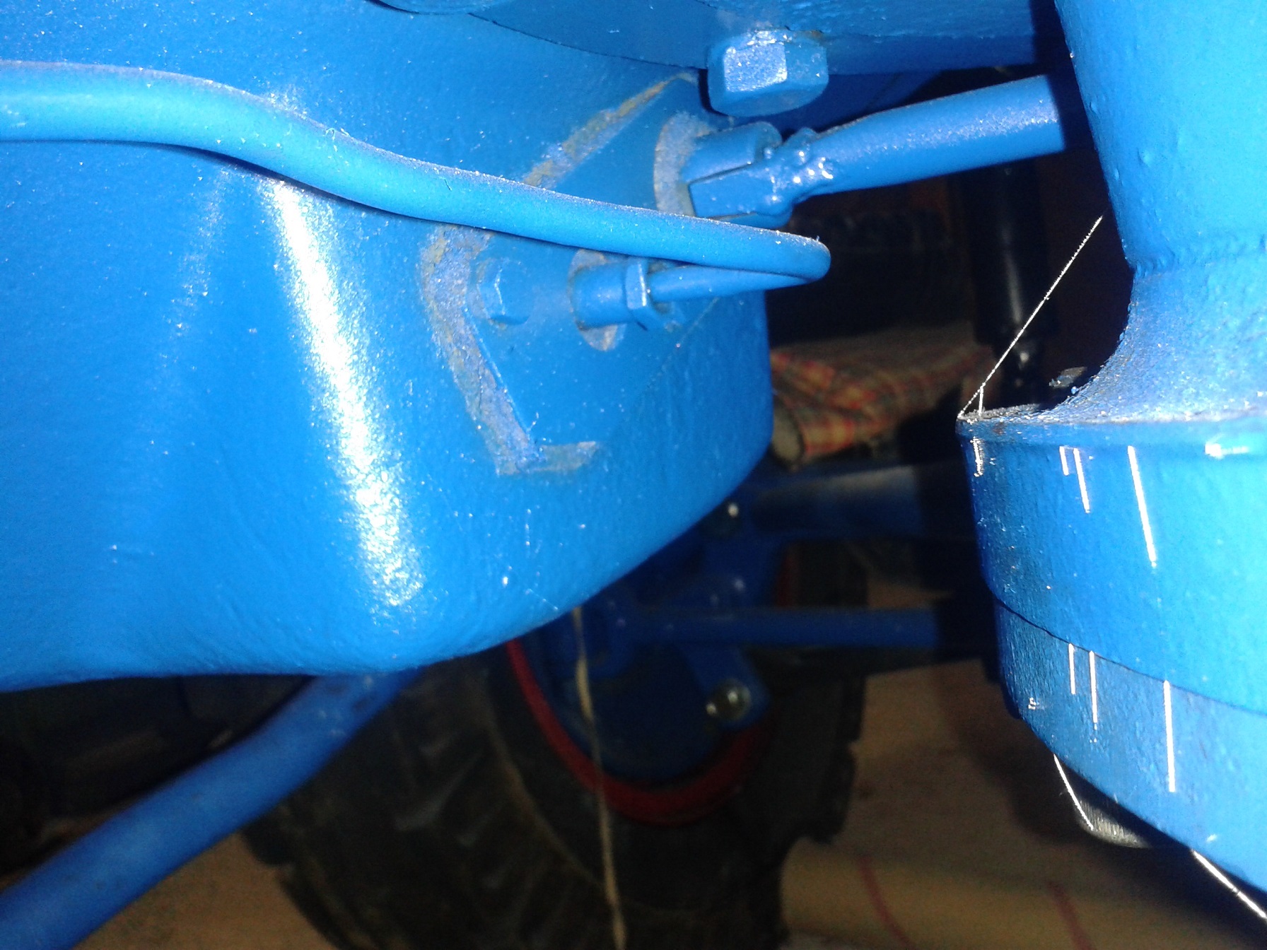

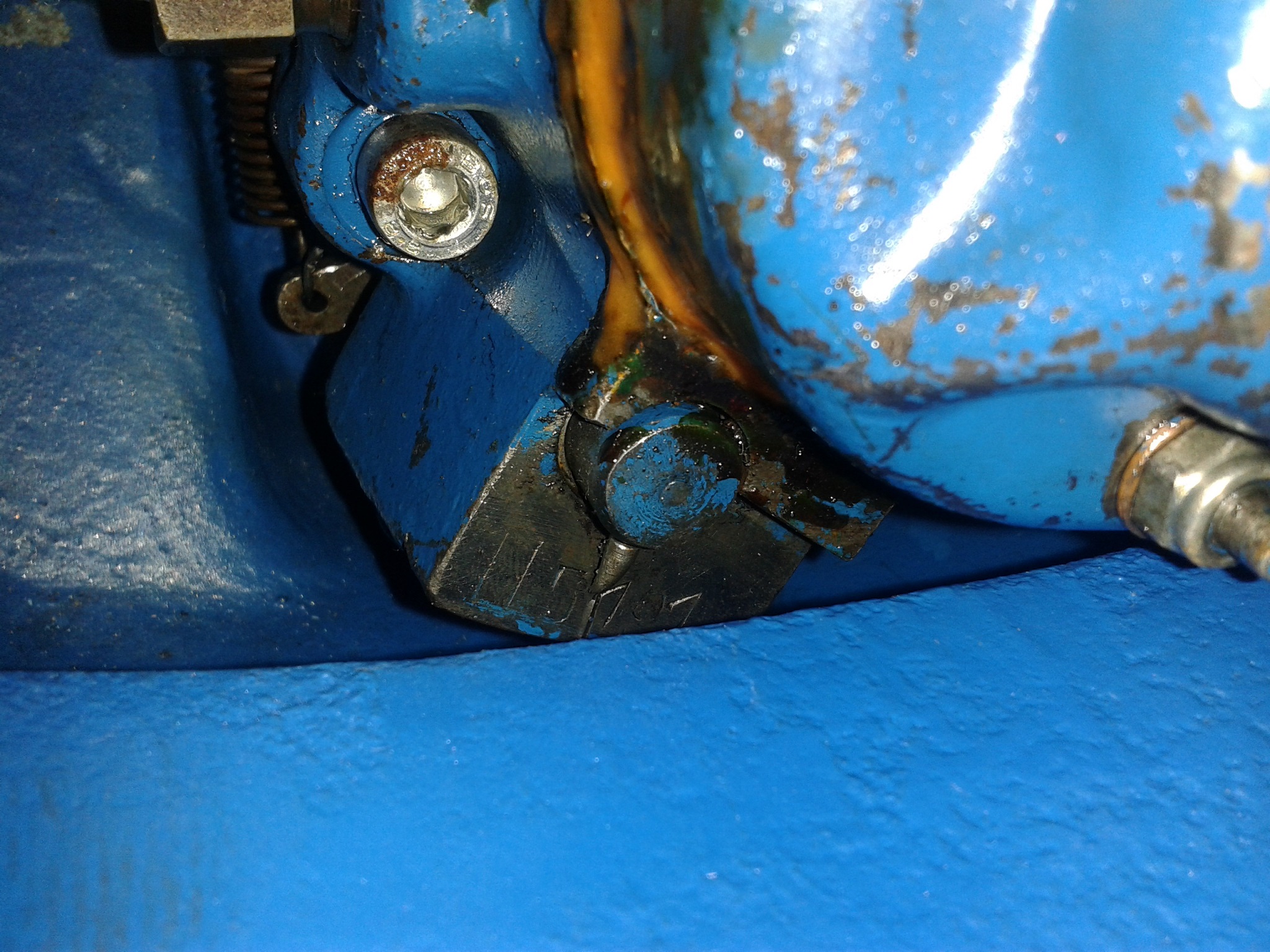

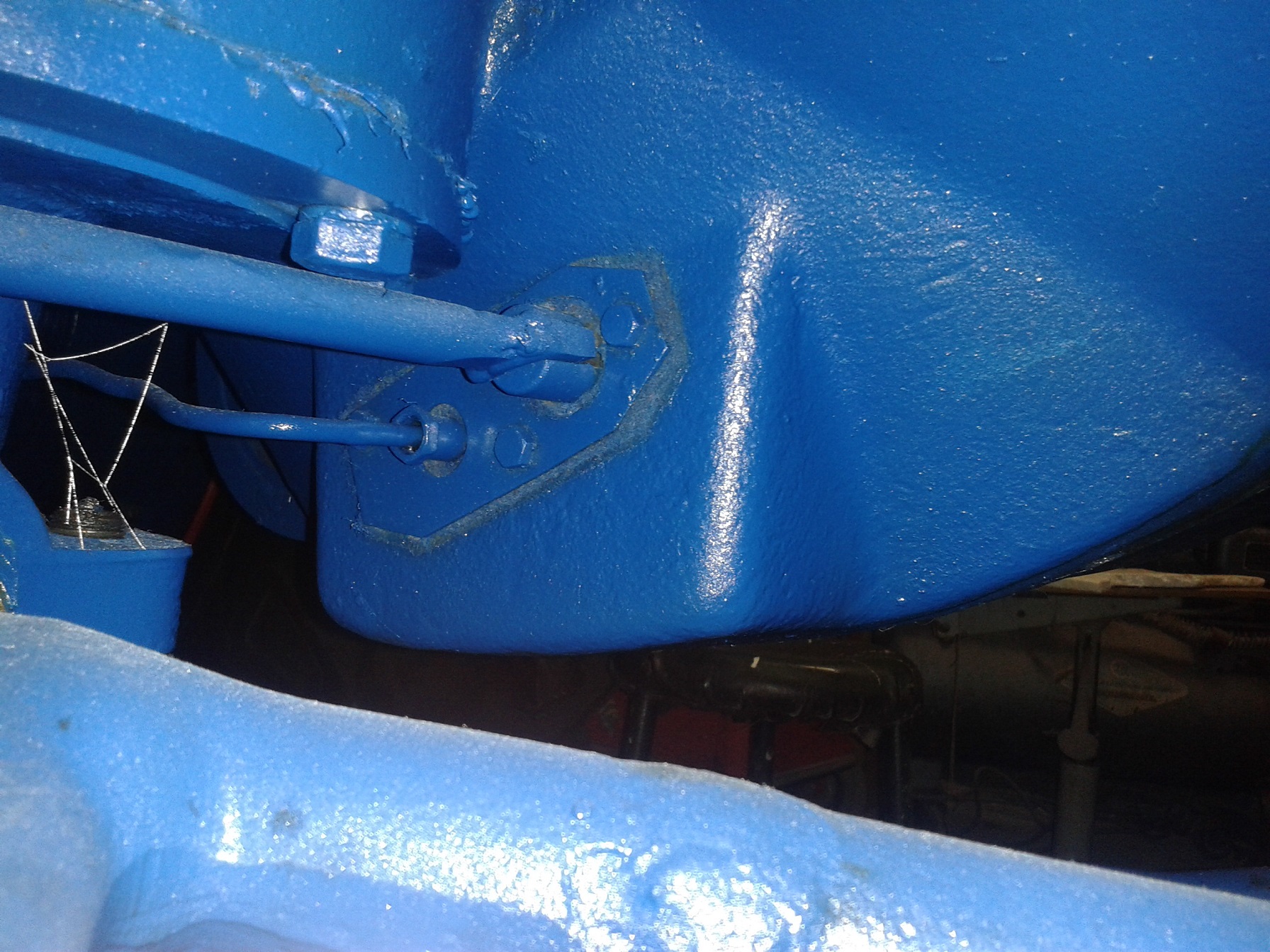

Beitragvon Andy » 24.12.2014, 09:02
Bilder vom Gestänge bei Nullförderung
0-Förderung

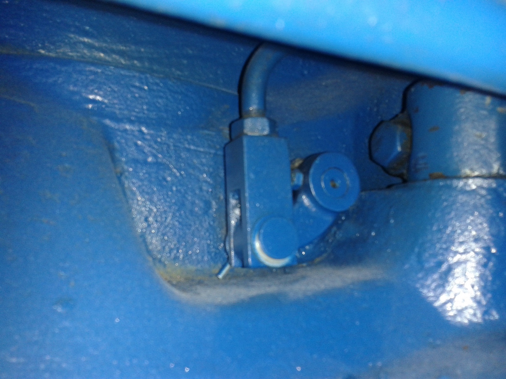

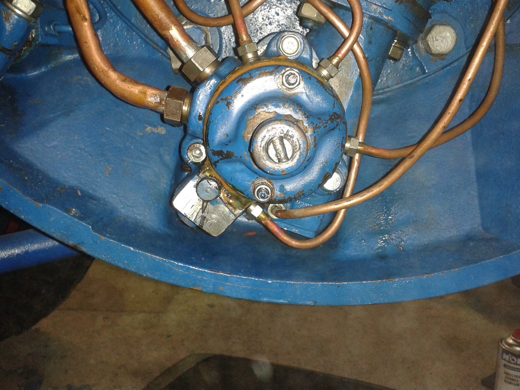

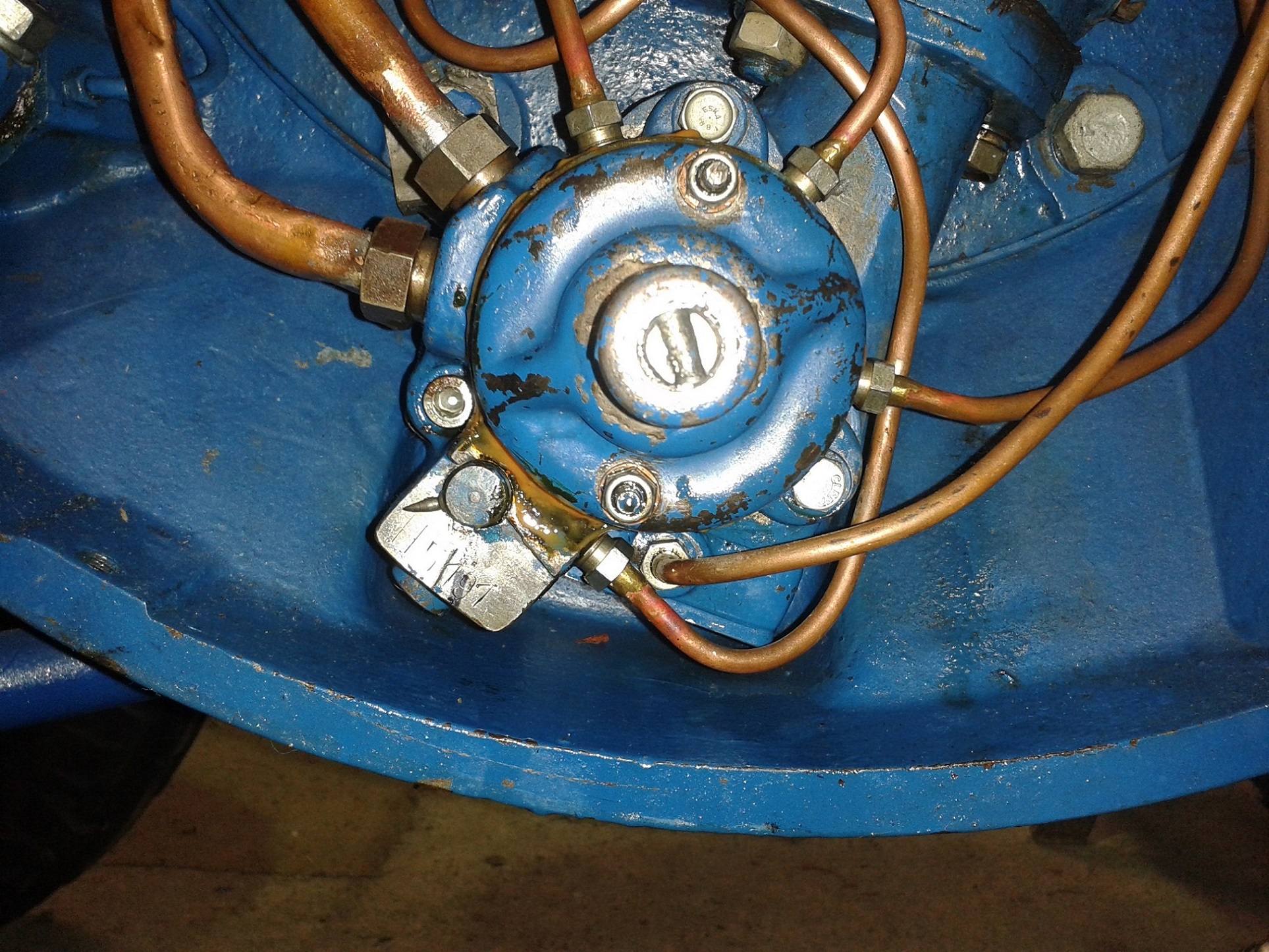

Beitragvon Andy » 24.12.2014, 09:10
Öler bei Handgashebel auf Leerlauf
Andy

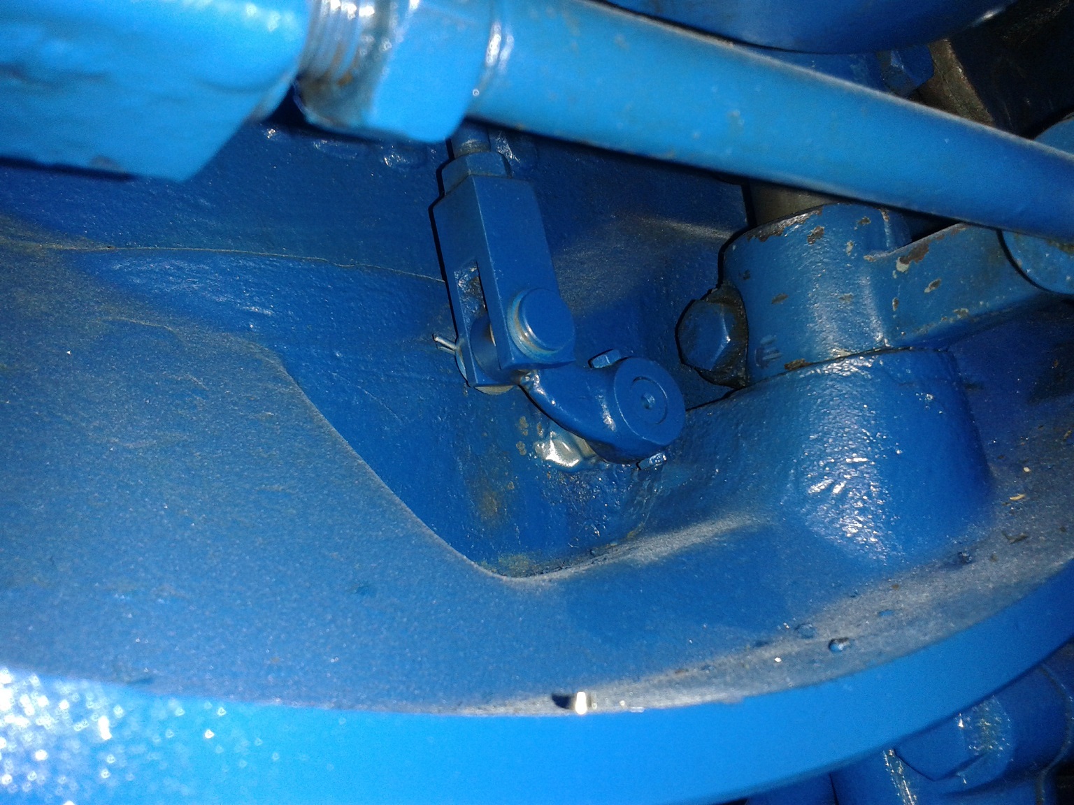

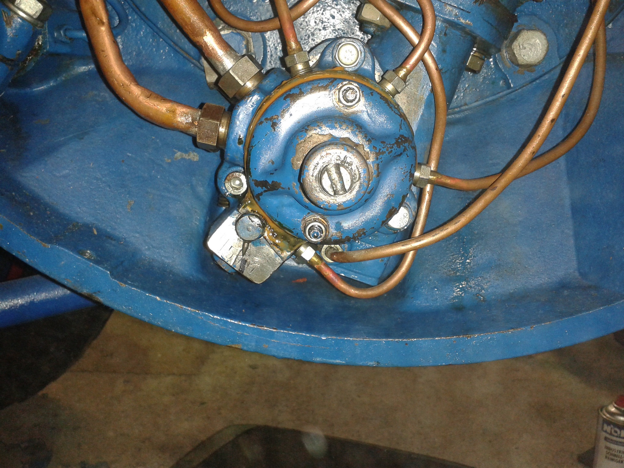

Beitragvon Andy » 24.12.2014, 09:12
Handgashebel auf Vollgas
Andy

Re: Ursus Öler Durchflussmenge
Beitragvon Ölmännchen » 24.12.2014, 13:37
Das variiert von Bulldog zu Bulldog. Eventuell musst du die Welle unter dem Bulldog verdrehen bis du die Werte wie im Heinl hast! Wichtig ist, dass der Wert im Leerlauf stimmt, wenn es bei volllast mehr ist, ist das nicht weiter schlimm! Ich habe die Erfahrung gemacht, dass die Markierung auf dem öler meist nicht stimmen. Die Arbeiten von oben genanntem Fachmann haben mich auch noch nicht überzeugen können!
Beitragvon GuidoKri » 25.12.2014, 16:37
Ich glaube die Schwungräder kannst Du aber drauf lassen. Wenn am Öler gestellt werden sollte, brauchst Du nur die Kappe / den Ölerdeckel abzunehmen. Das Gestänge hinter der Kupplung sollte auch 'erreichbar' sein lt. dem Foto. Man könnte aber auch die Übertragungswelle etwas in sich verdrehen...
Wenn der Öler beim Herrn Seiberl war, werden die Werte sicher passen (Prüfstand, Öler dreht wie im Betrieb). Ein Nachmessen liefert zumeist andere Werte, da beim Vorkurbeln der Öler in die entgegengesetzte Drehrichtung läuft, als die er im Betrieb dreht. Die Steuerzeiten sind beim Ursusöler 'ungünstiger' gewählt als beim Boschöler, wodurch sich durch den 'Vorwärts-Rückwärtslauf' bzw. 'Betrieb-Vorpumpen' andere Fördermengen ergeben können.
Ein 'eingestellter' Öler muss aber noch am Bulldog über die Gestänge 'justiert' werden.
Zunächst muss aber auch die gesamte Fussgas, Drosselkeil-Mechanik eingestellt werden.
Vollgas -> Drosselkeil wird ganz nach oben gezogen, Handgas/Fussgas ganz zurück -> Anlenkhebel (3-Arm) schlägt am Gehäuse an. Nun kommt die Anlenkung auf den Öler ins Spiel. Handgas auf Markierung für Standlauf -> Öler penibel auf Marke für Minimalförderung einstellen (ca. 1,5 ml bei 50 Umdr. der Ölerkurbel). Neue Marke wird von Herrn Seiberl markiert...ggfs. 'nachmessen' oder eben selber diese Einstellung 'finden'. Kontrollmessungen eine Krappe mehr bzw. weniger am Zahnsegment bzw. Vollgasfördermenge sind sinnvoll. Hebelage dementsprechend justieren und an laufender Maschine natürlich auf der Standlaufmarke einen vernünftigen Standlauf einstellen.
Viel Erfolg bei der Justage und Einstellung...wie gesagt, sollte ohne größere Demontagearbeiten möglich sein, da wg. der kl. Riemenscheibe die Gestänge noch zu erreichen sind.

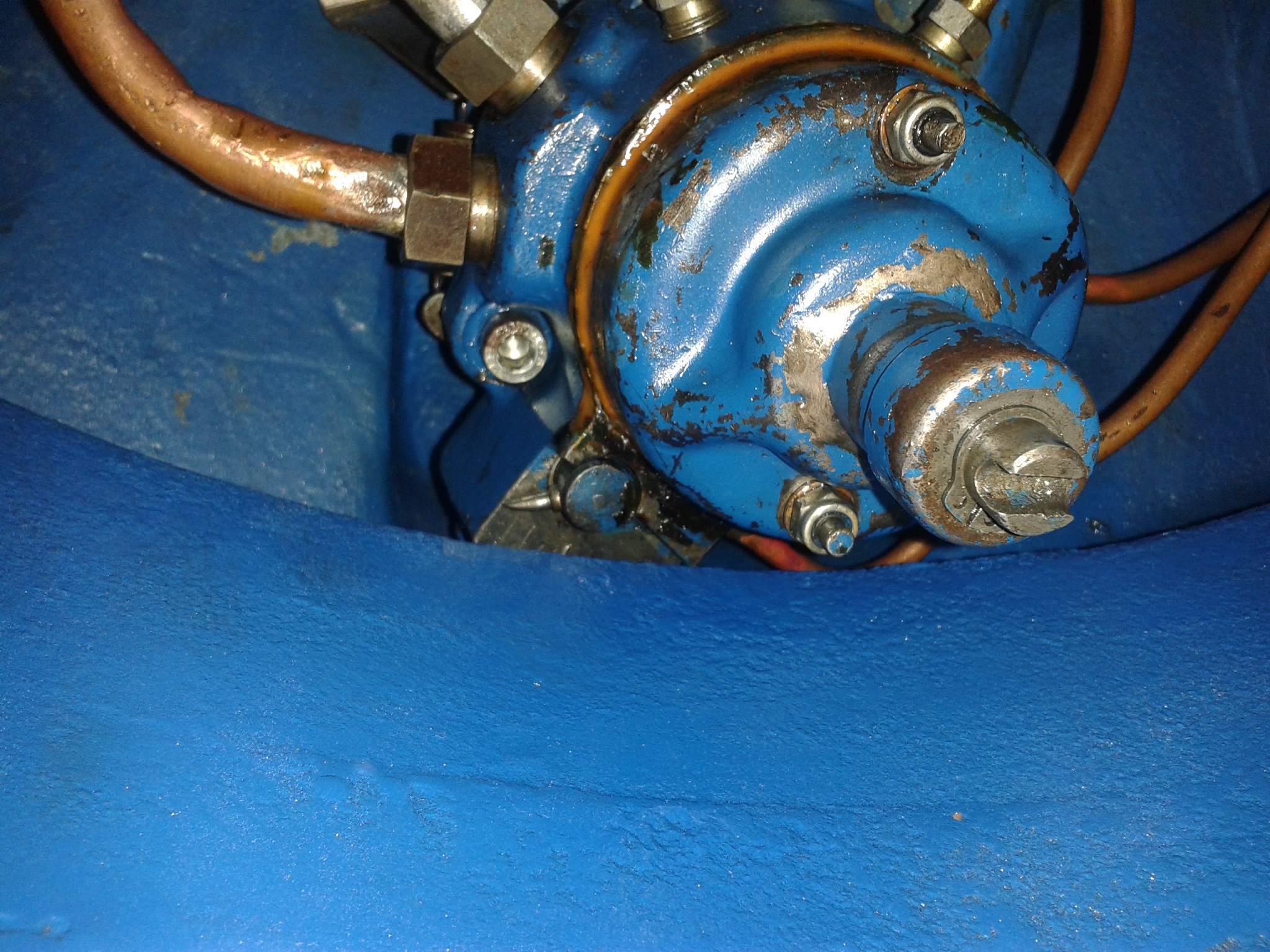

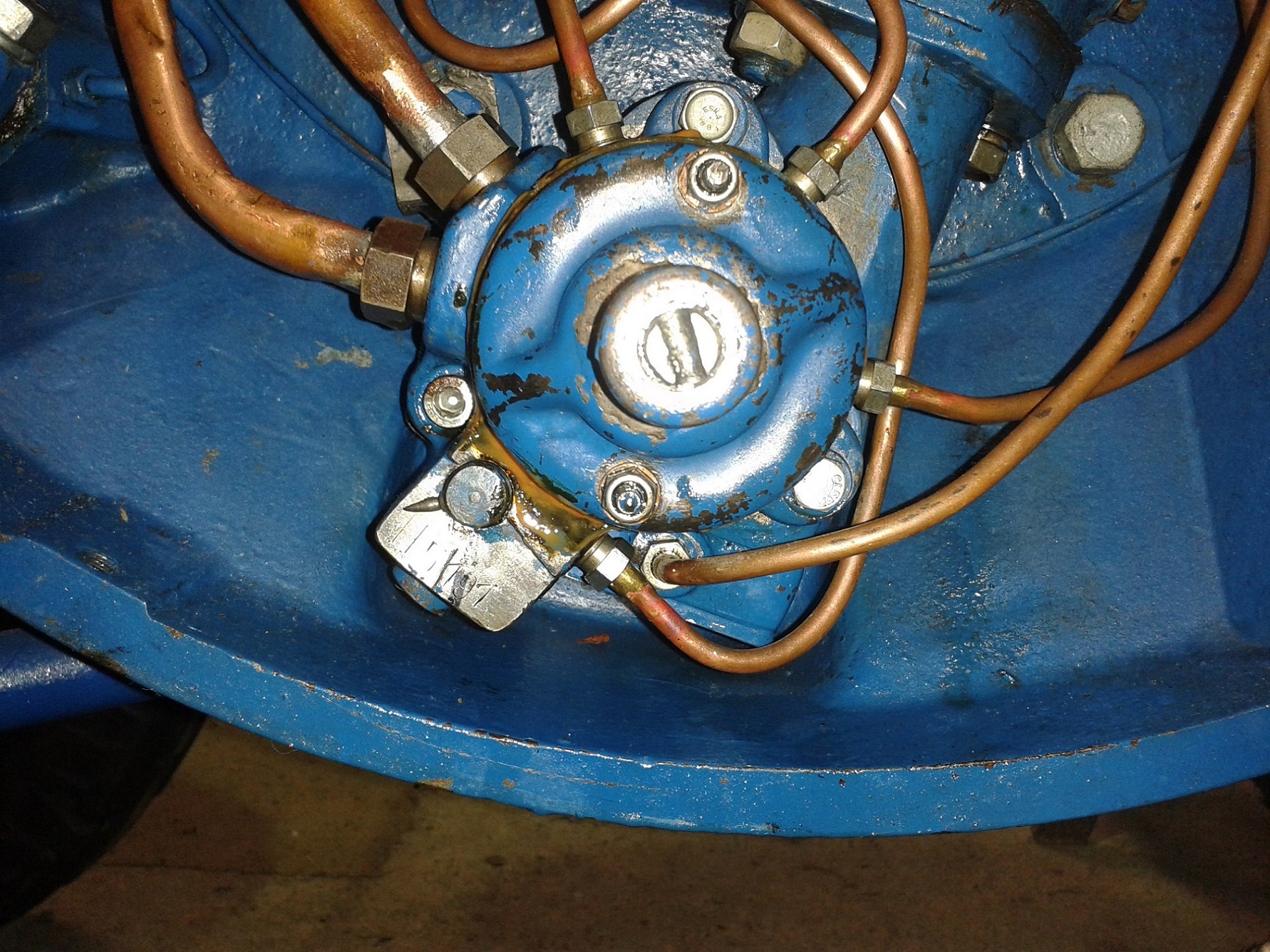

Beitragvon Andy » 28.12.2014, 00:36
Leerlauf
Volllast
