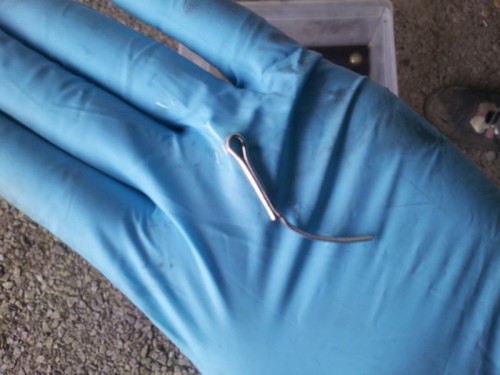

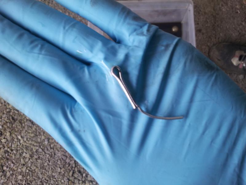

habe letztes Jahr einen neu überholten Ursus bei einem Händler gekauft.
Habe jetzt zum Saisonbeginn das Ölsieb vom Kurbelgehäuse ausgebaut und gereinigt. Neben einigen Stücken Silikon Dichtungsmasse kam mir auch ein Splint entgegen..... was haltet ihr von der Sache?

Das ist sicherlich ein Splint von der Pleuellagerverschraubung. An deiner Stelle würde ich mal nachsehen ob hier noch alles fest ist. Keine große Arbeit, es muss nur der Luftklappensitz runter. Vermutlich ist die Kronenmutter nicht lose geworden, wenn sie mit dem richtigen Drehmoment angezogen wurde, aber gesichert sollte sie trotzdem sein.

Eigentlich sieht der Splint mit dem einen gebogenen Schenkel nicht so aus, als ob er sich aus einer Pleuelschraube verabschiedet hätte...Er könnte auch auf dem Weg durch Lufi und Lamellen angesaugt worden sein. Aber sicher ist sicher: ich würde auch empfehlen, mal reinzuschauen! Vielleicht findest du ja auch noch die abgebrochene Hälfte. Außerdem kannst du dir Bild über den Zustand der Seitenwangen der Pleuellagerschalen machen. Viel Erfolg!

Für mich sieht der auch so aus, als ob er noch nicht umgebogen war. Wahrscheinlich ist er dem Händler beim biegen der einen Seite abgebrochen und dann beim herausziehen runtergefallen...?! Und dann zu faul gewesen den unten wieder rauszufummeln...
tja dann weiß ich ja, was ich demnächst zu tun habe :-) Werd ich mal öffnen müssen den Kübel....
