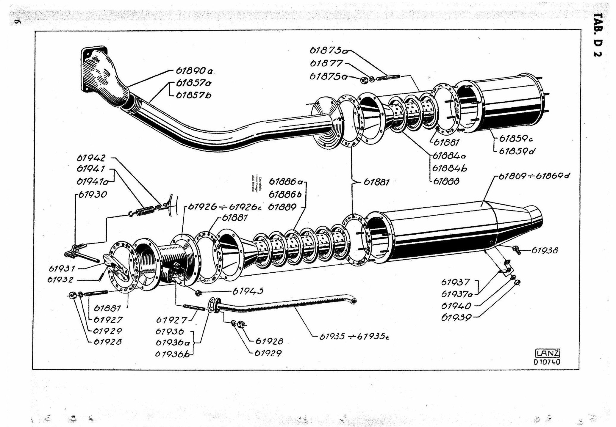

ich habe mir für einen Ursus (Eiler Umbau, da es mir gefällt) gekauft. Beim Ursus befand sich ein Auspuff von der Firma Egelmeers in Einzelteilen mit dabei. Mein Problem, wie gehört er richtig montiert. Da er noch nie montiert war sind es noch die Einzelteile, die erst noch zusammengeschweißt werden müssen. Hat jemand Bilder für mich, ich habe große Schwierigkeiten wie lange der Krümmer sein muss. Habe bereits mit Rob Egelmeers gesprochen und der meinte, muss halt angepasst werden. Aber wie?

mittlerweile habe ich die Lösung so gut wie gefunden. Hat jemand ein Bild vom Lanz oder Ursus wie der Auspuff von der Montagerichtung zu sehen ist. Es geht mir um den Abstand zum Reifen bzw. zum Achstrichter. Wäre für jede Hilfe dankbar!

Und noch ein Gesamtbild aus der ET Liste:
Viel Erfolg!
