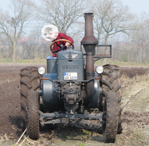

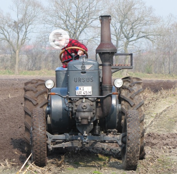

Ich habe 16.9-28 eingetragen. Bild suche ich mal raus, bei Gelegenheit.

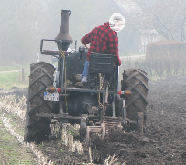

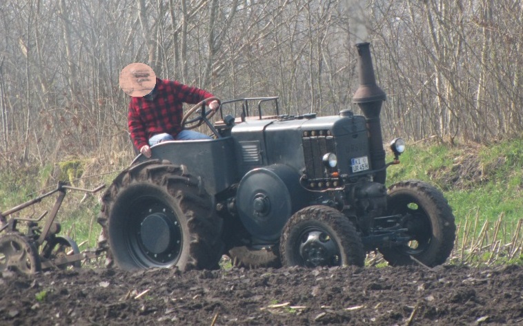

Beitragvon Socke » 12.01.2018, 00:38
Sind schon was älter, fast 4 Jahre.
Man sieht aber, so sehr breit fallen die garnicht aus.
