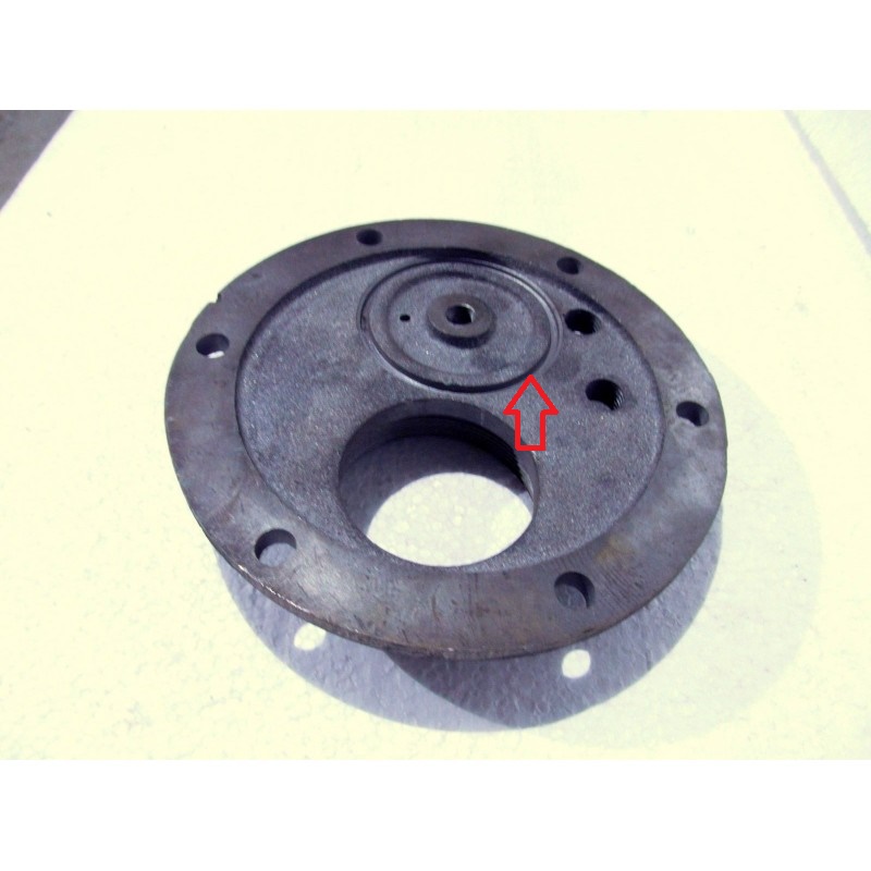

habe gerade bei meinem "neuen" Ursus C45 Bj. 47 die Ölfilter-Filzplatten getauscht. Das Filtergehäuse war an der oberen Deckplatte mit einer Art Dichtmasse eingesetzt. Laut Ersatzteilliste ist hier kein Dichtring oder ähnliches vorgesehen. Wird hier das Filtergehäuse einfach Metall auf Metall eingesetzt?

bei mir sitzt in der kleinen Nute eine Fettschnur.

...setz' das Gehäuse mit etwas Dichtpaste ein, fertig...
