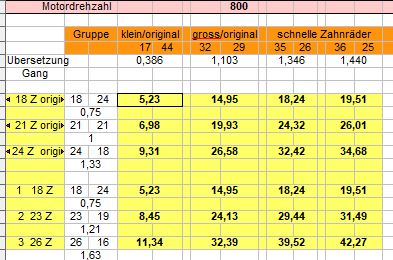

Also, ich hab mal in meiner Tabelle paar Daten eingegeben.
Bei der Reifengrösse 16.9-30 haste nen Abrollumfang von ca 4,55 m.
Beim Pampa geh ich mal von ner Höchstdrehzahl von ca 800 / min aus.
Lanz Getriebe.JPG (38.01 KiB) 56083-mal betrachtet
Empfehlen würde ich Dir die Übersetzung mit der 35er Strassengruppe und schnellere Gänge, da du hier beim Anfahren bissl mehr Kraft hast als bei der 36er.
Muss aber zugeben diese habe ich auch, funktioniert gut. Ich musste hier auch keine Schaltfolge ändern.

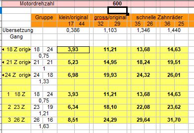

Hier die Berechnung mit den 18,4-30 einmal mit 800 und noch mit 600 Umdrehungen
Lanz getriebe 3.JPG (40.62 KiB) 55232-mal betrachtet
Lanz Getriebe 4.JPG (41.31 KiB) 55232-mal betrachtet
Gruss Andre

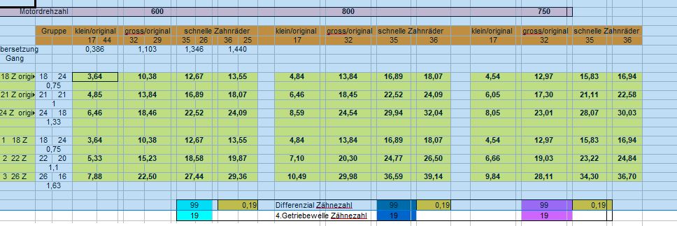

Beitragvon mauer » 19.05.2020, 20:38
so sieht es bei den entsprechenden Drehzahlen bei der Bereifung von 16,9-28 aus
