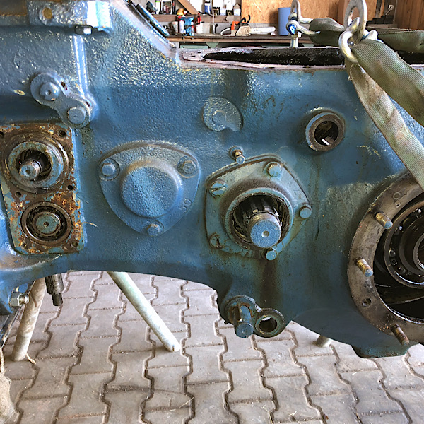

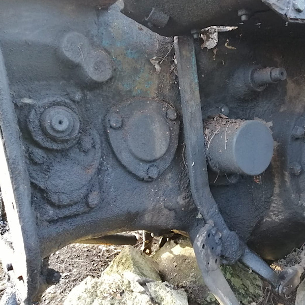

ich möchte mir ein Ersatzgetriebe kaufen und habe auch viele angeboten bekommen. Das was ich am liebsten kaufen würde, schaut auf der linken Seite anders aus als meines. Gibt es unterschiedliche Typen?
Mein Getriebe ist das erste und das zweite wurde mir angeboten. Ich hoffe mir kann jemand schnell helfen, da ich es kaufen möchte bevor es ein andere kauft.
Gruß Michel

Hallo, bei dem2.getriebe fehlt die Handbremsscheibe und es ist ein anderer Lichtmaschinendeckel drann, ansonsten ist es identisch

Dann ist das eine Art Abdeckung für die Bremsscheibe?

Ja,richtig sieht genau so aus
