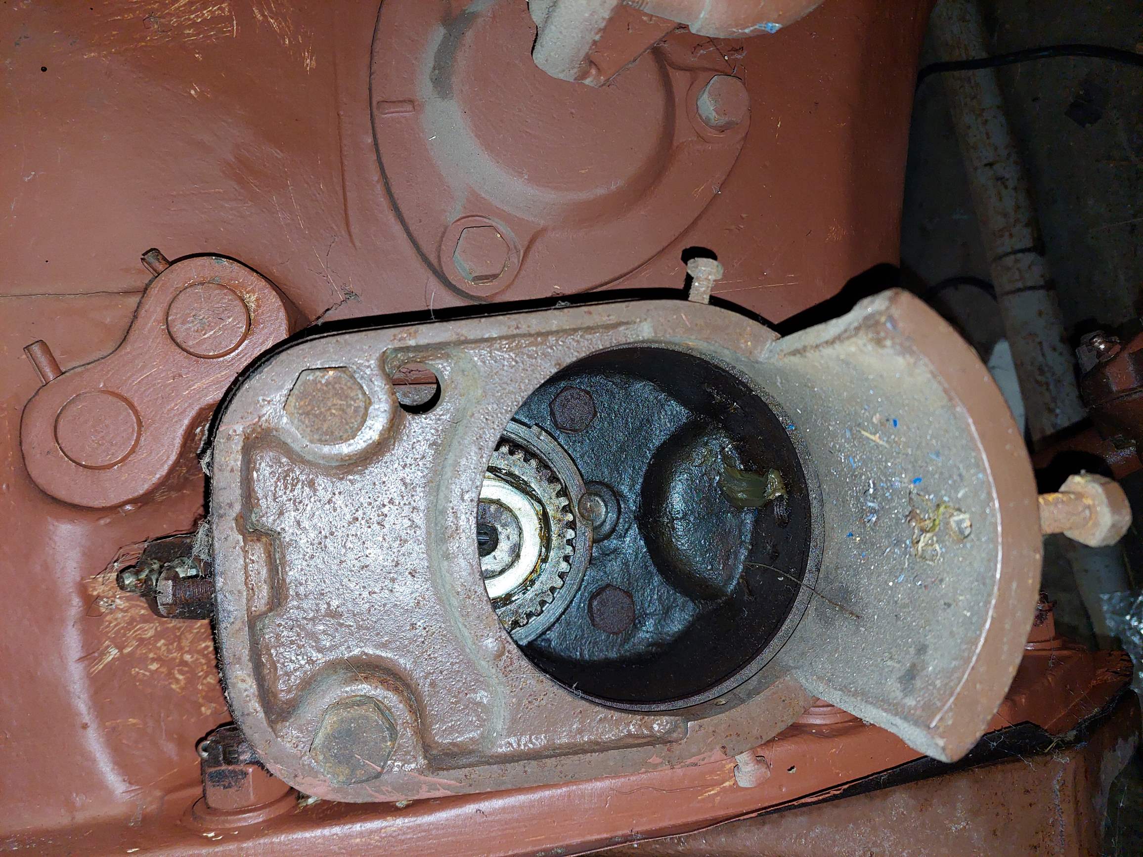

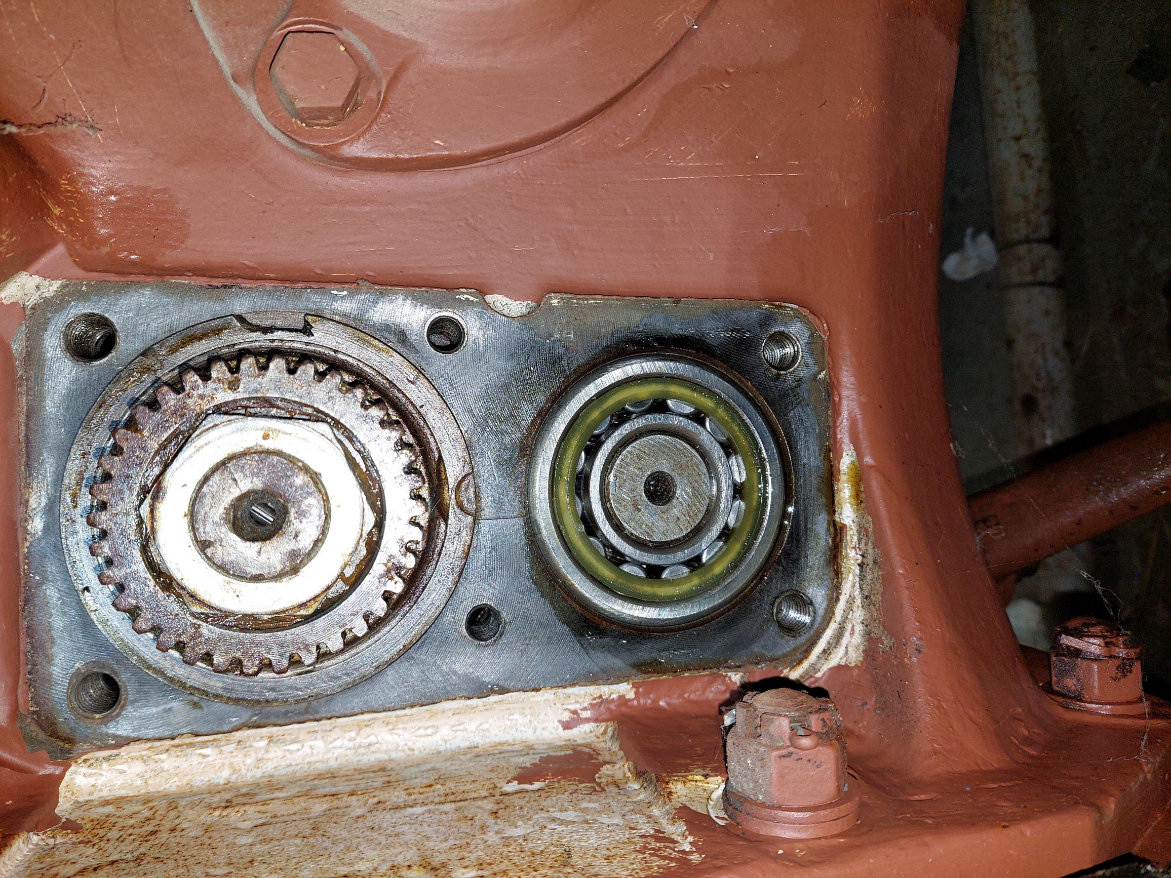

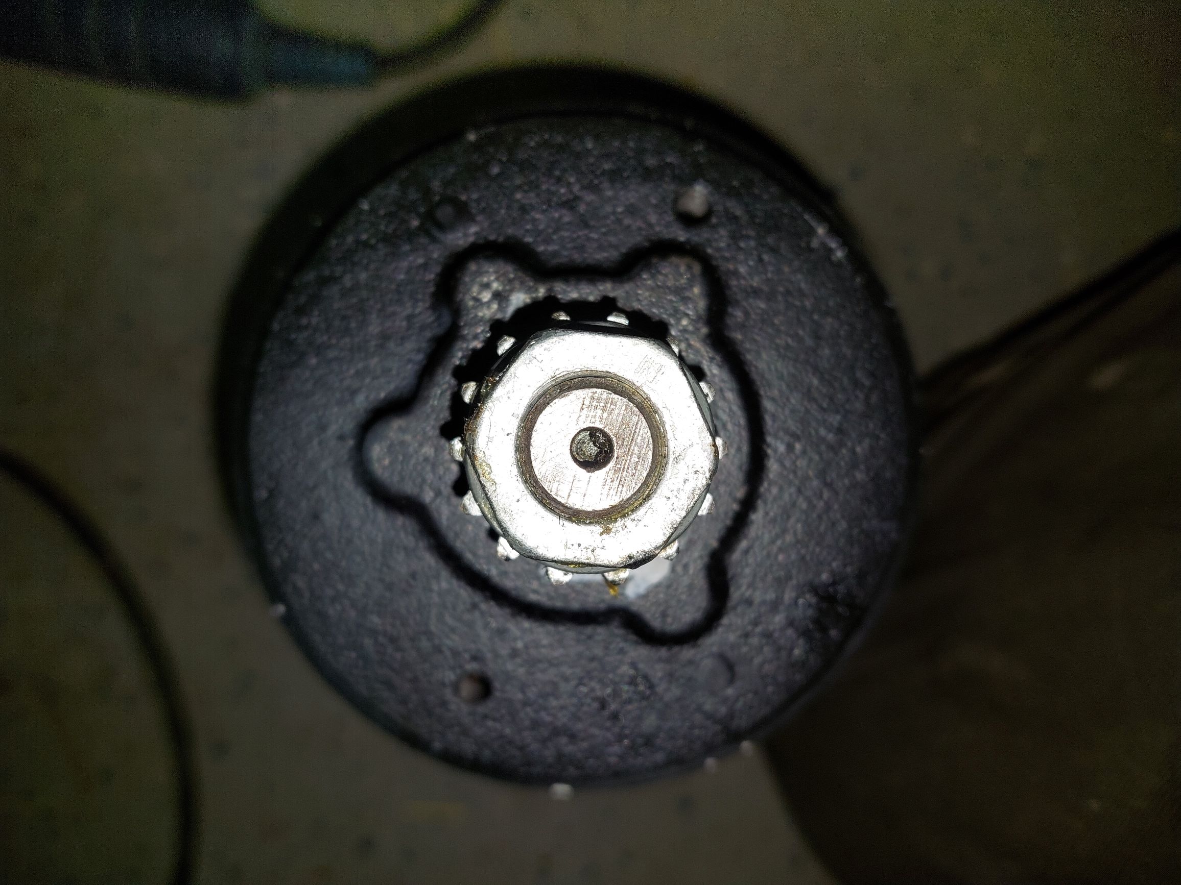

ich habe einen Ursus C45 mit angeblich einem Lanz Lichmaschinenhalter mit 112mm Lichmaschinendurchmesser. Verbaut ist als Getriebezahrad 34 Zähne. Ein Test mit einem mir empfohlenen Lichmaschinenzahnrad mit 14 Zähnen. bring die Zahnräder nur 0,5mm bis gar nicht in Eingriff. Sind an der Lichtmaschie 15 oder 16 Zähne nötig? Oder Getriebezahnrad vergrößern? Bilder sind im Anhang.

kannst du mir noch die Anzahl der Zähne des Antriebszahnrad mitteilen?
Ich habe jetzt auch ein 15 zahniges Ritzel für die Lima aber irgendwie läuft die eingebaute Lima klapprig und bewegt sich auf und ab beim Durchdrehen am Schwungrad.
Gruß Jörn

jetzt kann ich Dir weiterhelfen.
Das Antriebsrad vom Getriebe hat bei meinem Bulldog 34 Zähne.
Das Ritzel der Lima hat 15 Zähne.
Das Antriebsrad macht 1,23 U/je Kurbelwellen U.
das sind dann 42 Zähne und damit macht die Lima 2,84 U je Kurbelwellen U, das heißt bei ca. 300 U/min ca. 840 U/min.
Meine Lima hat einen Gehäusedurchmesser von 125 mm und passt genau in das Aufnahmegehäuse am Getriebe.
Sie wird fixiert durch ein verstellbares Stahlband. da kann also nichts wackeln.
