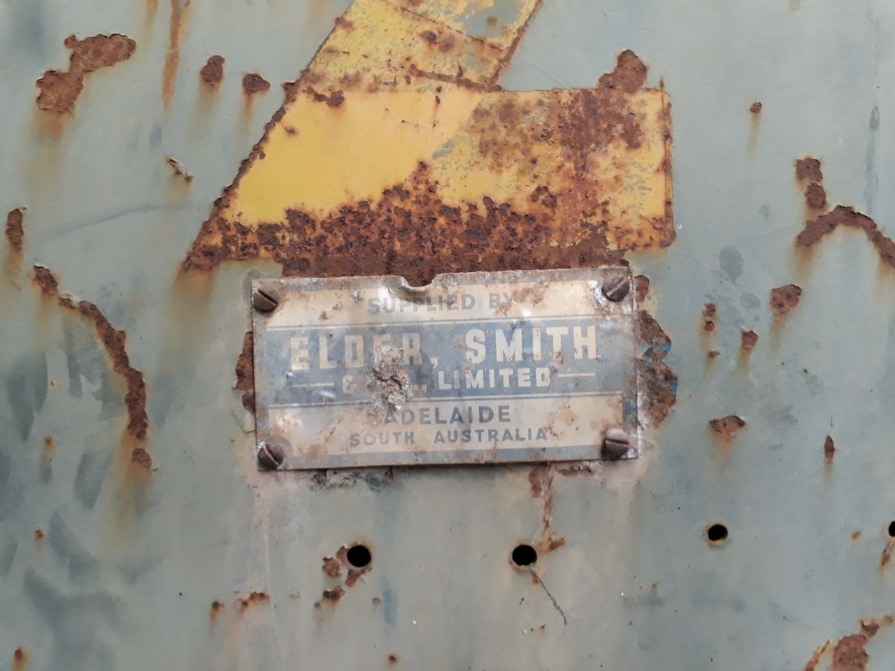

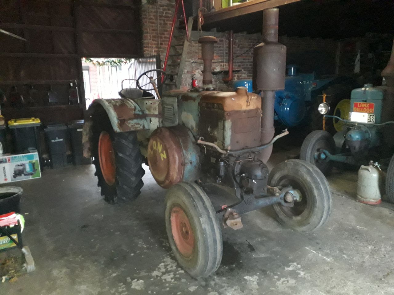

Die Aussage, dass der 9516 ein Sparmodell ist, stimmt wohl nicht ganz.
Anbei ein 9516, 48 Ps, mit original Fußbremse, Elektrik, Benzinstart und original Anlasser. Händlerschild aus Australien ist ebenfalls noch drauf.
Es steht die Aussage im Raum, dass die 8516/9516/1516 ohne Räder ausgeliefert wurden und in Australien mit Gussfelgen ausgestattet wurden. Die 06er Modelle wurden mit den üblichen Blechfelgen ausgeliefert.
Gruß Simon

Beitragvon Thomas Tisch » 09.12.2017, 22:52
LANZ hatte zwar ein System mit den Typenbezeichnungen, aber da gab es wohl auch Ausnahmen. So sind die D8516 mit 35 oder 40PS gestempelt, die D9516 mit 45, 48 oder 50PS. Die 25er hatten zwar in der Regel auch keine Bremsen für Australien, wurden aber als D7506 gestempelt.
Zu den Felgen: die 25er hatten fast immer deutsche Felgen, die 35er manchmal (eher selten), bei den 45, 55ern habe ich noch nie original deutsche Felgen gesehen. Die großen Halbdiesel gab es dann mit deutschen oder australischen felgen.
Es wäre interessant von dem 48PS des Simon Geilen das Typenschild und die Schleppernummer zu sehen. Ich habe schon verschiedene mit 48PS mit Bremsen gesehen, die waren aber als D9506 gestempelt.

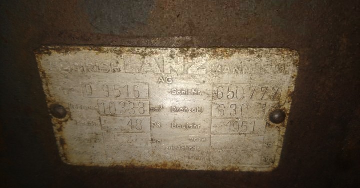

Hallo Thomas,
25er kenne ich auch nur als 7506, jedoch fast ausschließlich mit Gussfelgen, mit und ohne Bremsen.
Anbei ein Bild vom Typenschild von dem 9516.

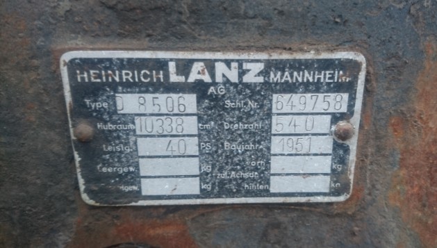

Habe noch einen 35er als 8506 aber mit 40 PS, kannte die 40 PS Maschinen nur als 8516.
Gruß Simon

Beitragvon Thomas Tisch » 10.12.2017, 12:05
naja, das bestätigt ja nur das Durcheinander bei LANZ. Da hat vielleicht aber auch nur derjenige nicht aufgepaßt, der die Typenschilder gestempelt hat. Ich hatte mal einen Schlepper, bei dem die Schleppernummer xxx999 war oder hätte sein sollen. Auf dem Typenschild stand aber xxx9999.
Die großen Halbdiesel waren für Australien ja auch als R, DR, T oder DT gestempelt, habe aber auch schon mal D6016 draufstehen sehen.
