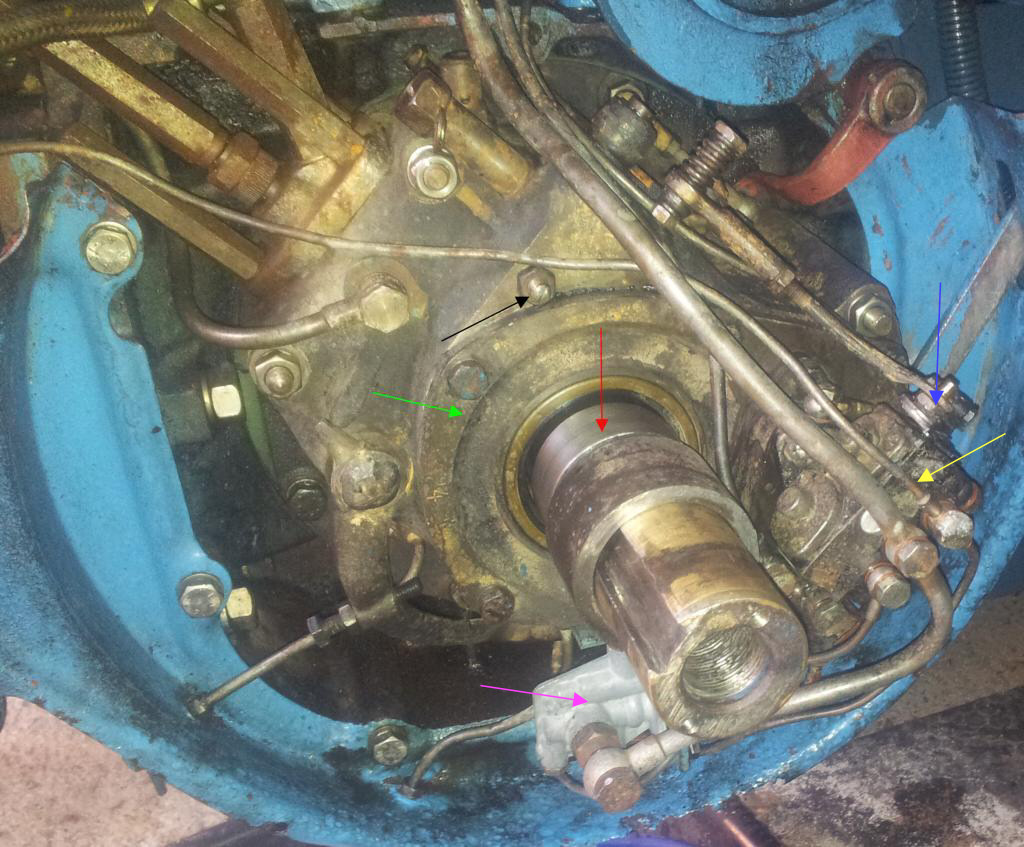

In der Anlage einige Fotos.
Wofür ist das große Innengewinde in der Kurbellwelle ?
Welche größe hatte das mal und womit könnten das Vorbesitzer völlig ruiniert haben?
Wofür sind die zwei kleinen Innengewinde neben dem großen Innengewinde
(grüner Pfeil) Gehe ich Recht in der Annahme das der auf den Reglerdeckel zeigt ?
(roter Pfeil) Wie verhält es sich mit dieser Hülse?
Mir viel auf das diese sich beim Drehen der Kurbelwelle nicht mit drehte und als ich sie dann anfasste konnte ich sie mit den fingern aus dem Wellendichtring heraus ziehen. !!
Ist das richtig das die so locker herauszu ziehen ist ?
Muss die nicht auf der Kurbelwelle fest und Öldicht montiert sein ?
Wofür ist sonst der Wellendichtring wen die abzudichtende Flüssigkeit schon an der lockeren verbindung zwischen Buchse und Wellr austreten könnte?
Hinter dem Deckel war im übrigen keine Flüssigkeit zu finden !!! Was soll mit dem Wellendichtring abgedichtet werden ?
(schwarzer Pfeil) Ist die Schraube mit Kontermutter eine Einstellschraube ?
Wenn ja, was stellt man daran ein ?
(lila Pfeil) Ist das die Vorölpumpe ?
(gelber Pfeil) Ist das die Ölpumpe die während des normalen Betriebs das Öl zu den Lagerstellen fördert ?
(blauer Pfeil) Dieser Hebel ist irgendwie mit dem Regler bzw. mit dem Gaspedal gekoppelt, was wird damit verstellt oder geregelt?

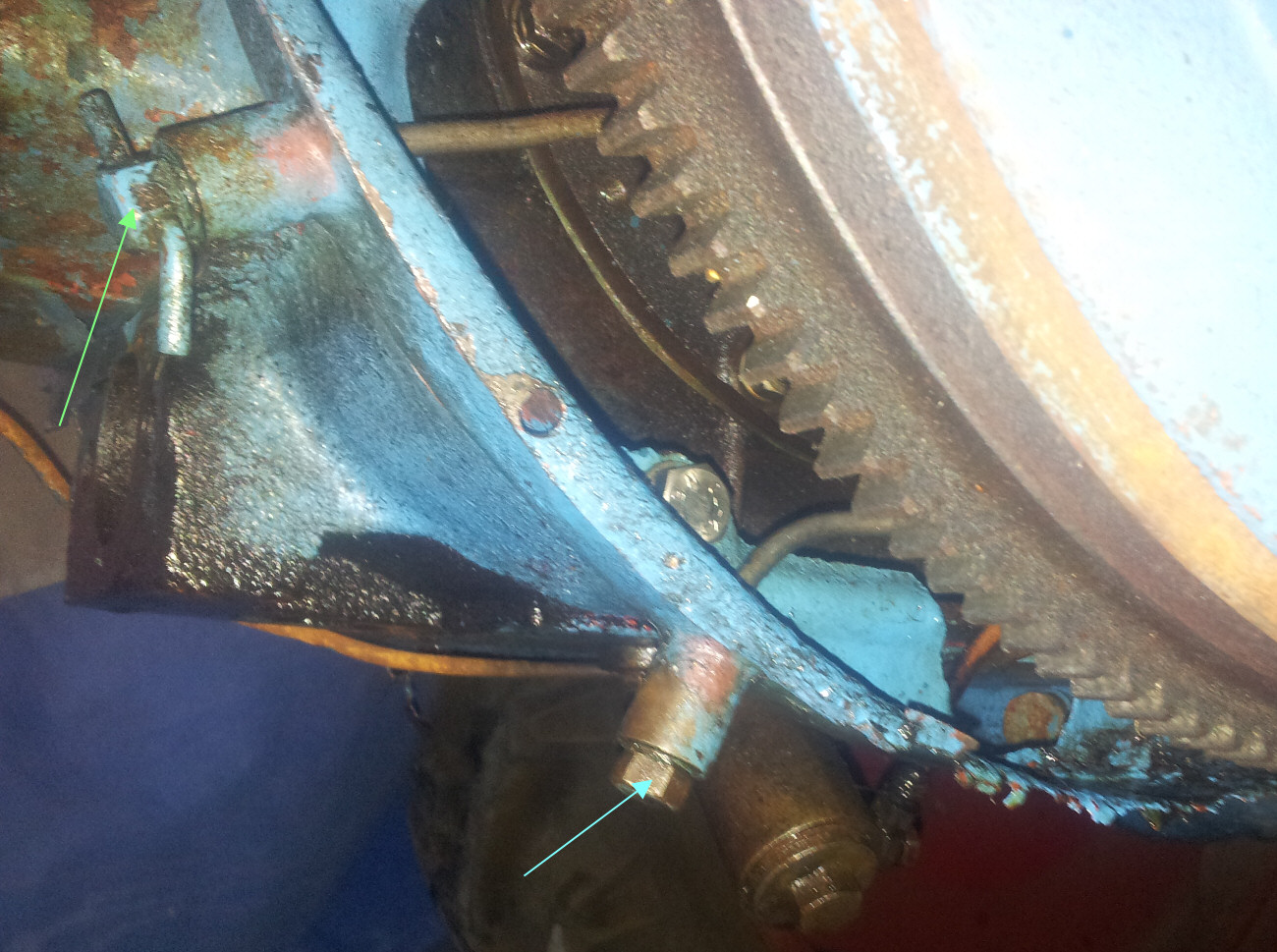

Ansicht hinter dem Schwungrad

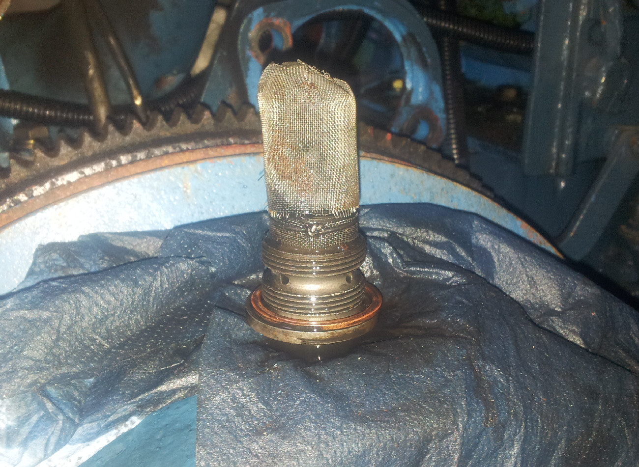

Unter dem Motor habe ich die große Ablassschraube mit dem Sieb ausgeschraubt. Heraus kam weniger als ein Schnappsglas Öl !
Kann mit dieser geringen Ölmenge der Motor von selbst kurz anlaufen und auf ca. 1000 -min hochdrehen und dann wieder ausgehen ?
Das Sieb ist übrigens gerissen, daher die nun auch die Frage wo es diese Schraube noch zu kaufen gibt ?
Ablasschraube mit Sieb
