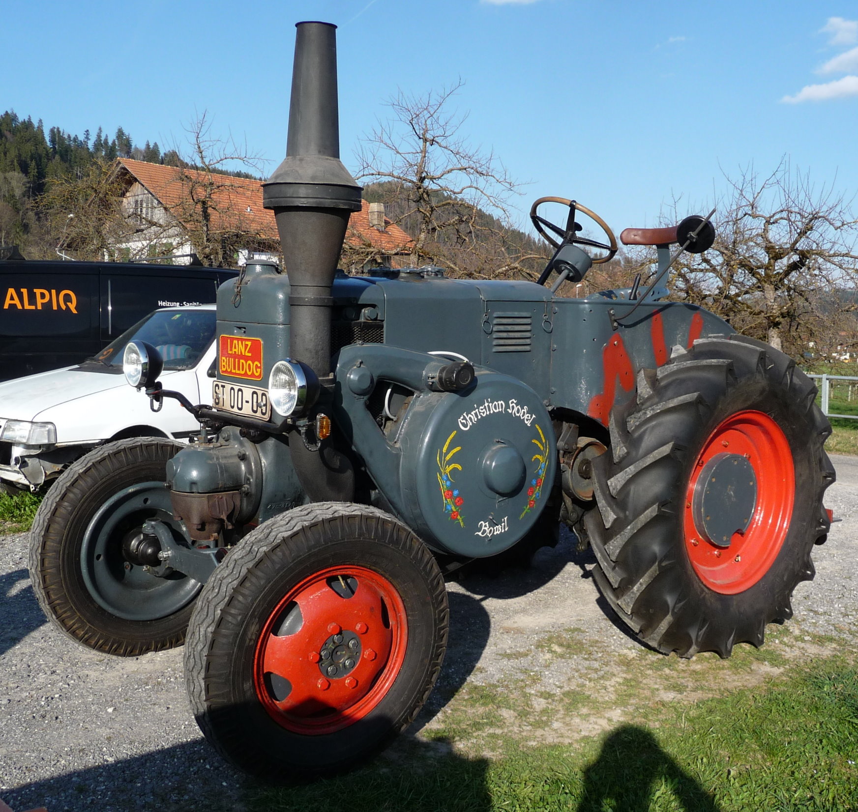

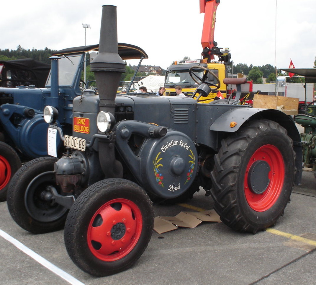

Ich habe gerade meinen D8506 Bj.38 neu Bereift.
Hinten: Fulda Pionier 14.9/13-28 (8 Ply)
Vorne: Pneumant 7.50-20 (10 Ply)
Das sieht jetzt so aus.
Ich finde es passt und bin zufrieden mit meiner Reifenwahl.
vorher sah er so aus: Hinten 12.75-28 vorne 6.50-20
Gruss Anton

Beitragvon LanzSchweiz » 25.08.2012, 12:07
Hallo Lanz-Timo
Mein Lanz (siehe vorherigen Beitrag) steht mit der neuen Bereifung fast Gerade. Er steht eher vorne etwas hoch, ich finde dies bei einem VK Lanz aber besser als umgekehrt.
