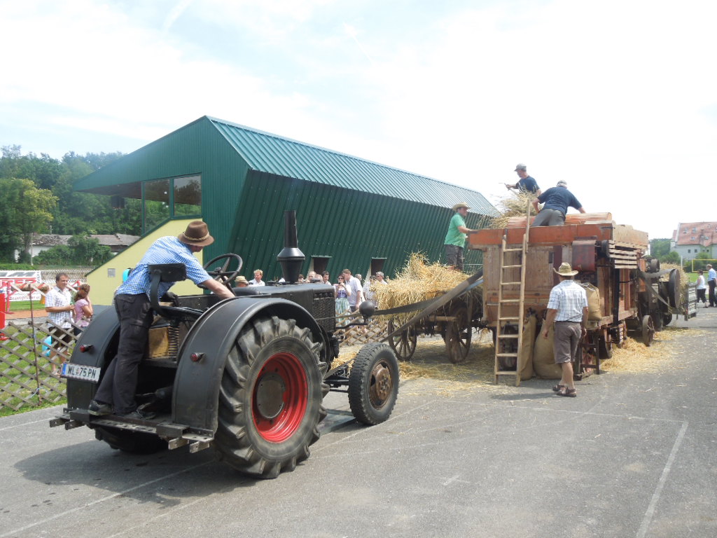

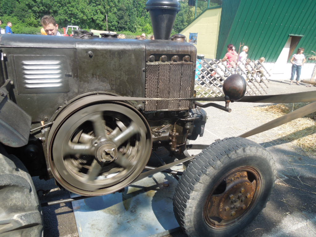

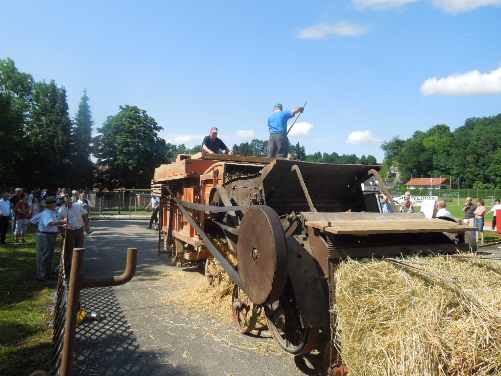

Beitragvon 1202riedl » 26.06.2012, 20:29
Hallo Oldtimer Kollegen hier ein paar Fotos von der Druschvorführung.
MFG Max
