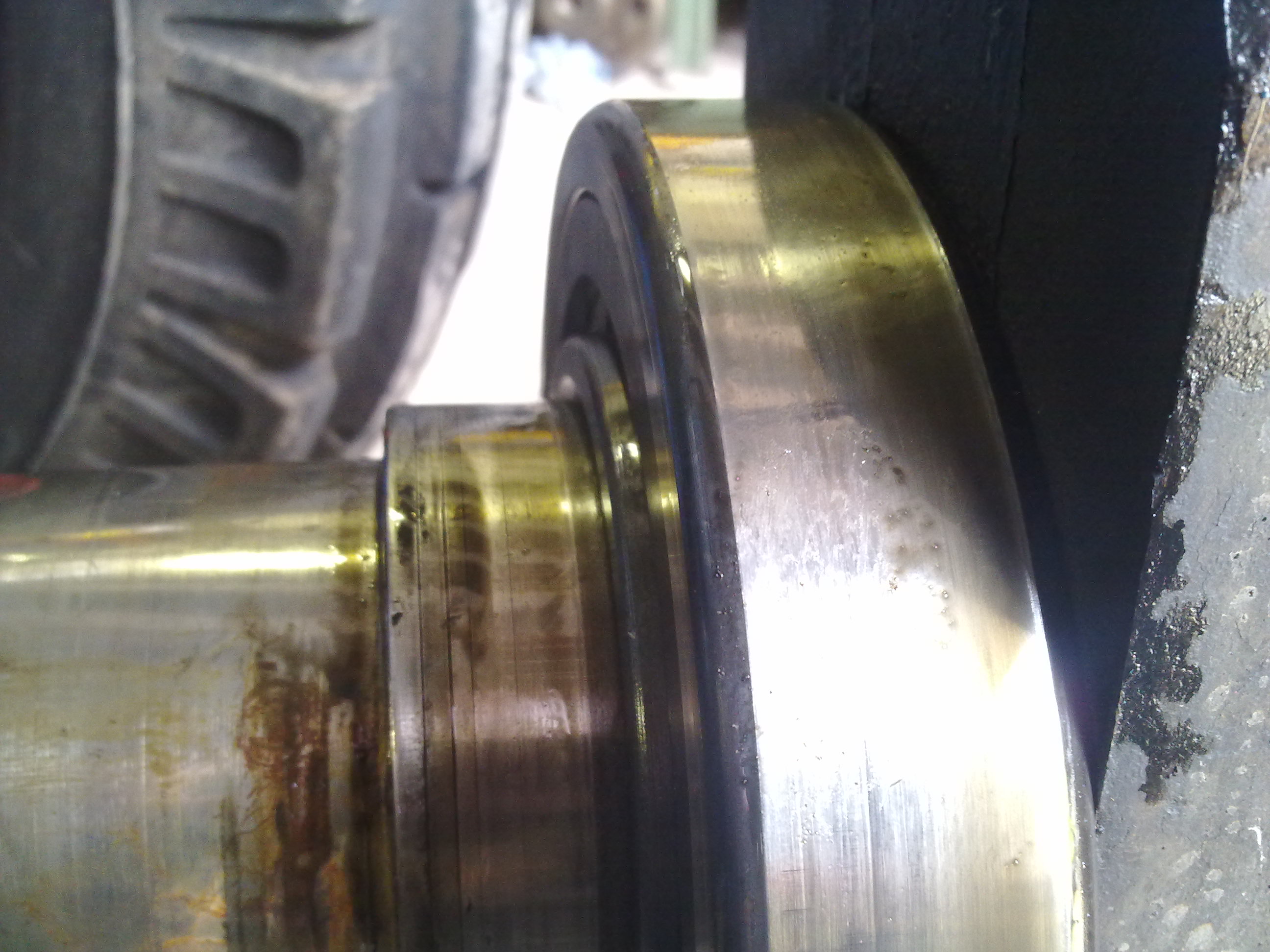

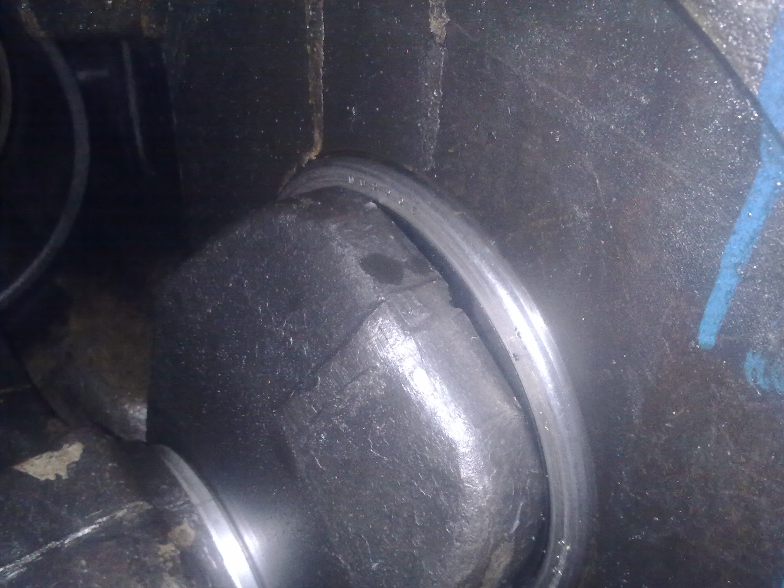

Hallo, ich hab mal nen seltsames Problem. Ich habe bei meinem Ursus mal das Lagerspiel der Kurbelwelle überprüft und gemessen das sich die Kurbelwelle axial 3mm verschieben lässt. Jetzt das seltsame, das rechte Kurbelwellenlager lässt sich über den Außenring um diese 3mm verschieben.
Wie wird das Lager eigentlich in seinem Sitz fixiert oder wie wird die Kurbelwelle auf axiales "Wandern" begrenzt??
Bei mir sind die Lager mit der Bezeichnung NU 220 verbaut. Diese habe ich vor Jahren von einem Kumpel abgekauft, weil er 2 Satz für seinen D9506 gekauft hatte. Sind die Lager beim Lanz und Ursus verschieden?? :kratz:
Ich hab mal gegoogelt und gesehen, das die NJ 220 Lager einen Bund an der einen Seite haben, jedoch sind im Lanz Ersatzteilkatalog die NU 220 Lager aufgeführt.Ich bau die Kurbelwelle am Do.mal aus und betrachte mir das Ganze mal in Ruhe. Vielleicht kann mir jemand schon jetzt weiterhelfen oder hat nen Tipp für mein Problem. ich hab mal zwei Fotos mit eingefügt, wo man sieht wie der Lagersitz wandert. (ich hoffe, man kann es erkennen...)

Re: Lagerung für Ursus-Kurbelwelle
Beitragvon Thomas Tisch » 18.09.2012, 20:52
also wenn das Lager wandert, dann ist schon mal der Sitz im Kurbelgehäuse ausgenudelt. Der Aussenring des Lagers sitzt da normalerweise bombenfest drin.

erstmal die Frage welchen Ursus hast du? mit Wellendichtring oder ohne? Jenachdem kommen andere Lager rein. Das müsste zuerst al geklärt sein. Die Lager müssen nicht bombenfest sitzen.
Ich meine du hast die Variante mit Wellendichtring. Dadurch dass du einen Anlauf am Innenring hast können die Lager nicht wandern. 3mm Luft sind viel zu viel. Ich kenne die Werte zwar nicht, aber ich stelle sie immer auf 0,5mm ein. Habe damit bisher keine Probleme gehabt. Die Aussenringe können nicht nach aussen wandern, weil sie mit den Dichtscheiben der Wellendichtringe axial begrenzt sind. Durch die Anlaufkante am Innenring können sie maximal die voreingestellten 0,5mm nach innen wandern. Das wäre nicht viel und tolerierbar. Ich hoffe das ist jetzt einigermaßen verständlich. Ansonsten kannst du mich gerne anrufen: 01737361640

Beitragvon Andy » 20.09.2012, 22:56
So, wie schon Philipp beschrieben ist mein Ursus mit Simmerringen ausgestattet und meine Lager haben NICHT den benötigten Bund am Innenring. Somit wandert das Ganze von links nach rechts und wird wahrscheinlich nur durch das Pleuel in der "Spur" gehalten. Wenn ich jetzt noch erzähle, das ich so viele, viele Kilometer gefahren bin (und nichts passiert ist) ist es fast unglaublich. :kratz: Ich hab mal auf den Internetseiten verschiedener Teilehändler geschaut, doch dort wird aber nirgends ein Unterschied der Lager aufgeführt(mit Bund am Innenring und ohne). Es gibt überall nur Kurbelwellenlager! Wenn man die Lagerbezeichnung NJ220 bei diversen Lagerhändler sucht, dann erscheinen Preise bei denen einen schlecht werden kann :shock:

Beitragvon Andy » 21.09.2012, 12:46
So Kurbelwelle liegt jetzt draussen, leider schaffe ich es heute nicht mehr die Lager zu ziehen. Doch es sieht ganz stark aus, als wenn die Lager falsch montiert sind.Das war mein erster Bulldog und ich hatte damals von der Sache wenig Ahnung und hatte mich auf andere verlassen, so langsam bin ich jetzt einmal komplett durch gekrochen und verstehe die Technik. Auf dem Foto sieht man das rechte Lager mit seiner rechten Außenseite. Es sieht mir ganz stark nach dem benötigten Bund am Innenring aus. :beifall: :roll:
Jedoch würde der Bund mit der Lagerbezeichnung NU220 nicht zusammen passen. Wie wird denn das Lagerspiel der Kurbelwellenlager eigentlich eingestellt?? Über die Dichtung des großen Kurbelgehäusedeckels auf der linken Seite?? Oder durch das Gehäuse des Antriebritzels?? :kratz:

Beitragvon Ölmännchen » 23.09.2012, 11:27
Das richtige Lager scheint es zu sein, nur falschrum montiert. Das Spiel wird über die dichtungsdicke eingestellt. Es geht aber auch in dem du einen passenden distanzring auf der kupplungsseite einbaust. Ich meine den Ring, der oben auf einem Foto zu sehen ist.

Beitragvon ursushp » 24.09.2012, 19:46
das was ich auf Deinen Bildern sehe verstehe ich nicht.
Ich habe 2 Ursus einen mit Simmerring und einen mit Anlaufscheiben das sieht aber von Innen anders aus.
Beim Ursus mit Simmerring kann ich den Lageraußenring sehen und beim Ursus mit Anlaufscheiben sehe ich aus dieser Sicht die Anlaufscheiben da muß es doch noch eine Ausführung geben.
