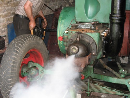

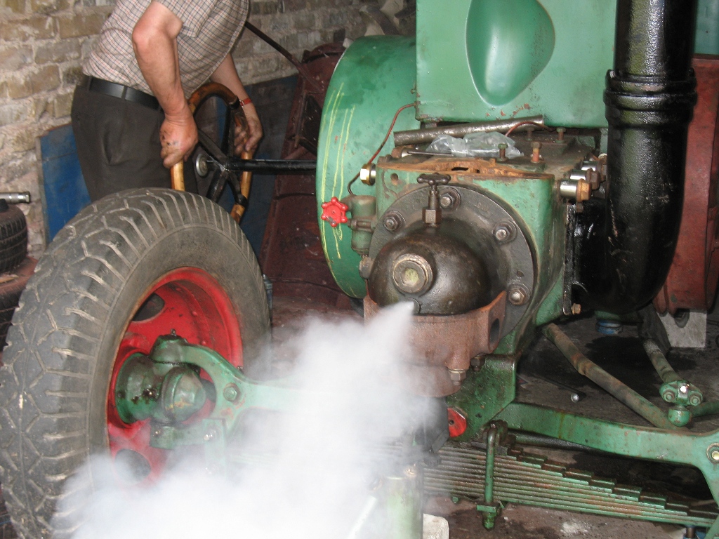

Beitragvon Konni c 45 » 04.08.2012, 10:58
Also ich fange mal ganz von vorne an. Habe den Ursus vor 3 jahren gekauft. Angesprungen ist er schon immer schlecht. aber er lief vor der Restauration. So nun zu den neuen Sachen. Kurbelwelle überholt(Keilnuten Schwungradsitze usw), neuer Kolben, Zylinder aufgebohrt(hatte gefressen) Regler überholt, neue Buchsen an der Daumenwelle, Einspritzpumpe überholt+neue ventile, luftklappensitz überplant und neue klappen. Jetzt wo alles zusammen ist wollte ich ihn starten bevor ich Farbe gebe. Der Motor lässt sich nicht übermäßig schwer drehen. Nach ein paar versuchen ihn zu starten kommt an den Luftklappen qualm raus. Ab und zu macht er mal bub, haben heute früh mal mit 2 personen versucht ihn zu starten. Aber es ist das selbe. Versoffen ist auch nicht. Die Glühnase schließe ich auch mal aus, wenn sie außen 4cm glühend ist,ist sie von innen 2-3cm glühend.

Stimmt die Vorheiztemperatur? Bei mir klappte der Start nicht, weil ein paaar Grad zu wenig da waren (kleine Heizlampe, nicht ganz auf volle Leistung gebracht). Und irgendwann war der Motor abgesoffen. Sei erstmal sicher, daß nicht zuviel Sprit in der Glühnase ist (Wie das aussieht, zeigt Dir das Bild im Anhang) Und dann stell sicher, daß die Lampe auch genügend Temperatur erzeugt. Dann macht er zumindest mit der Vorpumpmenge einige Umdrehungen, selbst wenn die Luftklappen nicht super abdichten (Grundfunktion vorausgesetzt...). Dann klappt das auch.

Soviel qualm wie auf den bild kam beiweiten nicht raus. die glühnase war heiß genug so ca.5-6cm rot. mit den luftklappen mache ich mir erstmal keine sorgen,da die alten wesendlich schlimmer waren.
