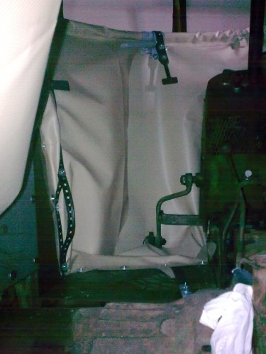

Beitragvon Rohoelzuender » 18.08.2012, 09:37
Ansicht von innen, Einstieg. Um die Frontplane vom Scheinwerfer fern zu halten habe ich in unserer Scheune noch Lochband gefunden, das mal irgendwann beim Renovieren gebraucht wurde. Heizungsraum zum hochalten diverser Leitungen? Auf jeden Fall ging das ganz prima. Eine Lochschiene kam nahezu flach aufliegend an die Frontplane, die eine kommt etwas überspannt und somit versetzt verschraubt auf der ersten Lochschiene zum Einsatz. Dadurch kommt "Spannung in die Plane, der diese zum fahrer hin nach innen zieht. Das Ganze ist aber immer noch so geschmeidig, dass man die Tür ganz aufmachen kann, ohne dass die Plane zu stark gespannt wird. Schlicht und einfach, billig, aber gut.
