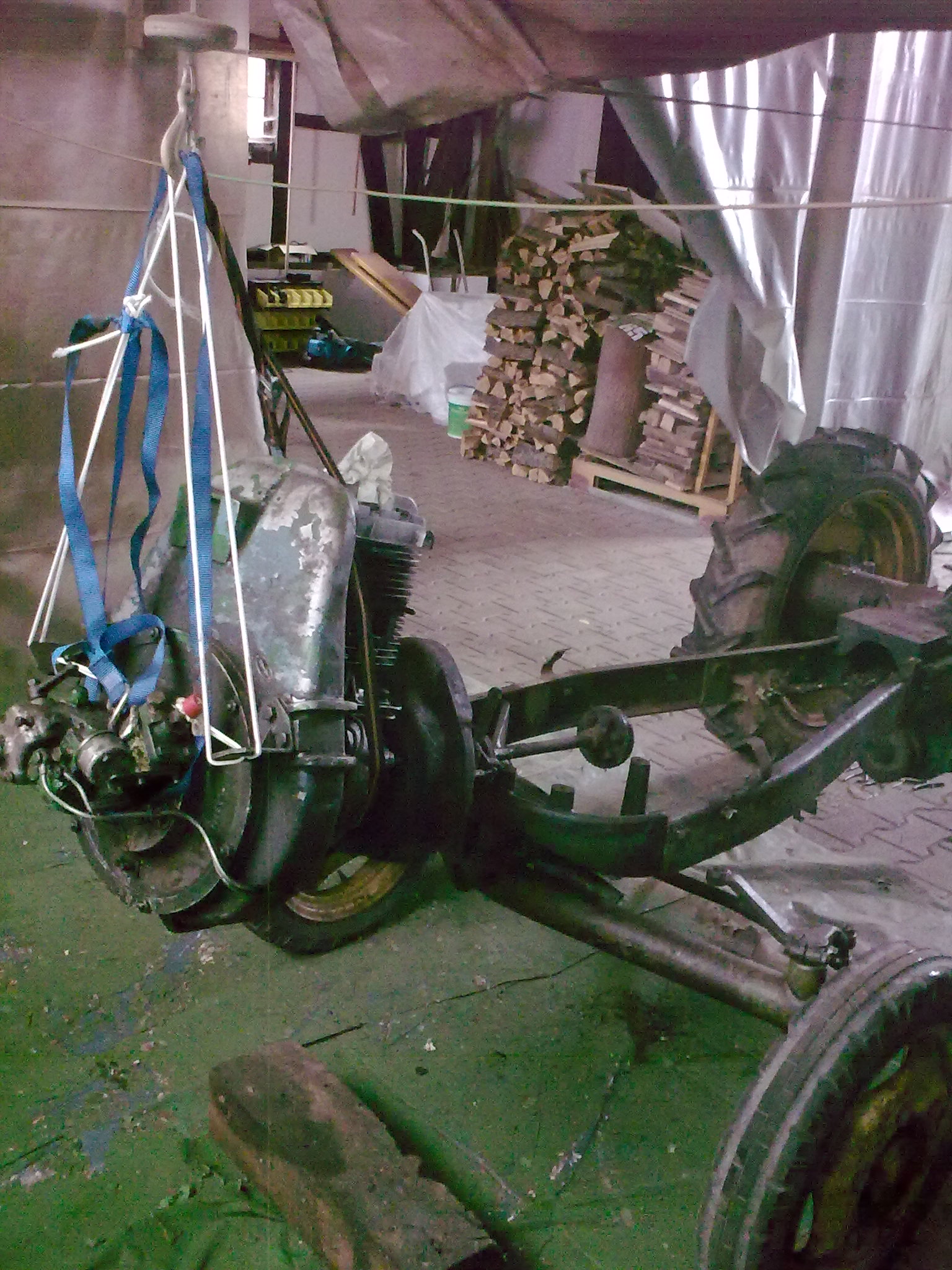

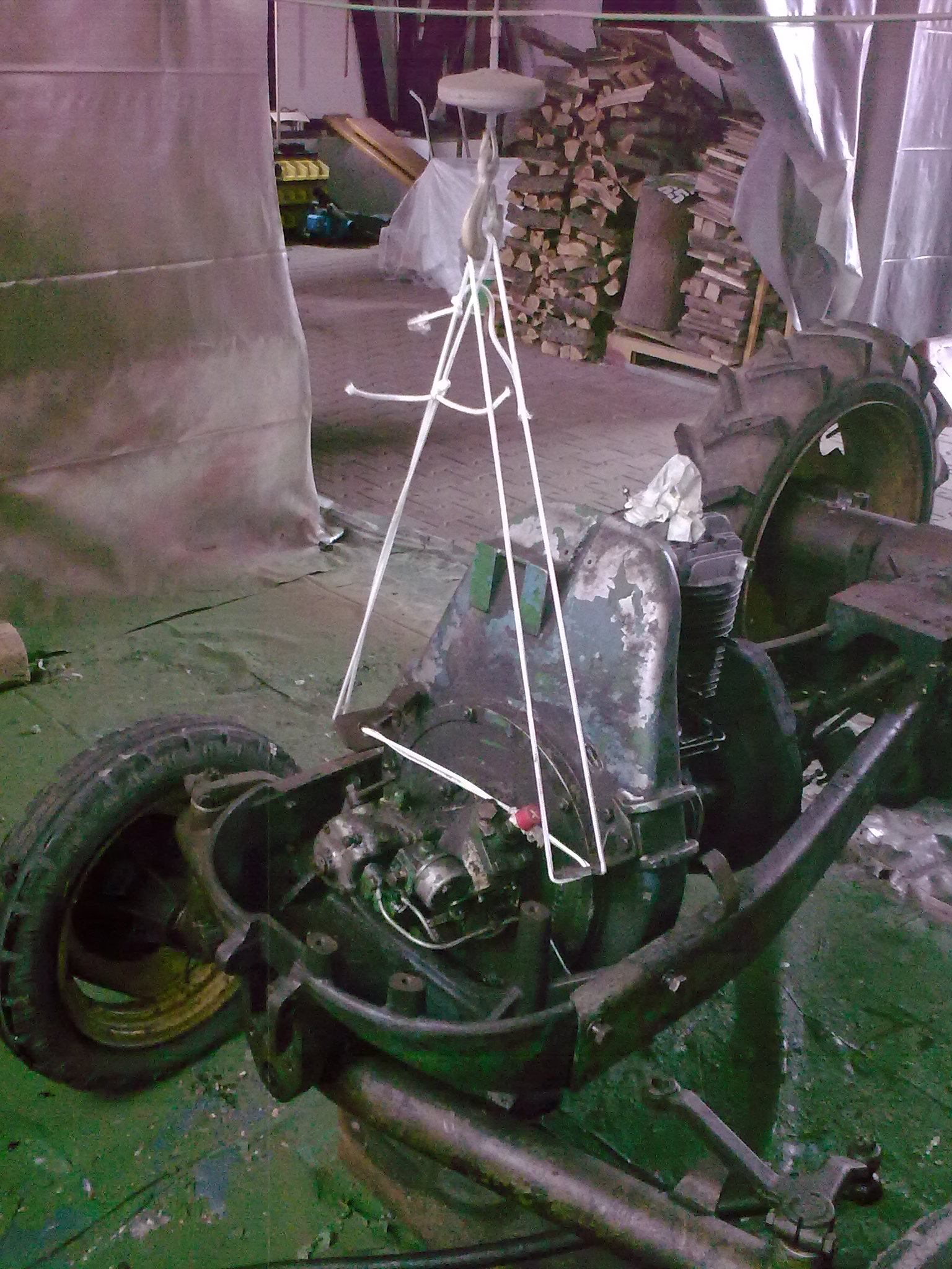

Zwischenzeitlich wurden wiederum die Anbauteile gereinigt, grundiert und lackiert. Da muss ich nicht auf jede Einzelheit eingehen. Eine gerade noch so geglückte OP fand dann beim Motorausbau statt. Beim D1106, also mein Projekt vor diesem, war beim Kauf der Motor schon ausgebaut und in fast alle Einzelteile zerlegt wegen Kurbelwellenschaden. Nun mußte ich den Motor ausbauen, hatte aber keine Lust den erst am Kupplungsgehäuse zu trennen. Also Schlepper unter den Flaschenzug geschoben und Rasenmäheranzugseil durch die Motorhalterungen und den Haken des "Flaschenzuges" gezogen. Noch bevor es losging dachte ich mir, lieber zwei Seile nehmen. Einer könnte doch etwas zu schwach sein für die Aktion. Der Motorkran läuft aber pur, ohne "Flasche" im Zug. Erst ging es noch ganz gut, dann stockte die Geschichte. Im Endeffekt kam ich gerade so hoch, dass ich den Schlepper mit einem Bein drunter Weg schieben konnte. Dabei lag der Motor stets auf der Rumpf des Schleppers auf und wurde mit den Händen halbwegs in Waage gehalten, damit z.B. die Ölleitungen nicht beschädigt werden. Die Befüchtung war jetzt, dass es das Seil abreißt, wenn der Schlepper ganz drunter weg ist. Ging nochmal gut. Beim Einbau dann ein drittes Seil, einen zweiten Mann und eine "Flasche im Zug"...Wieder was gelernt...
Beitragvon Rohoelzuender » 28.10.2012, 18:52
Wenn´s knallt noch ´nen Meter....

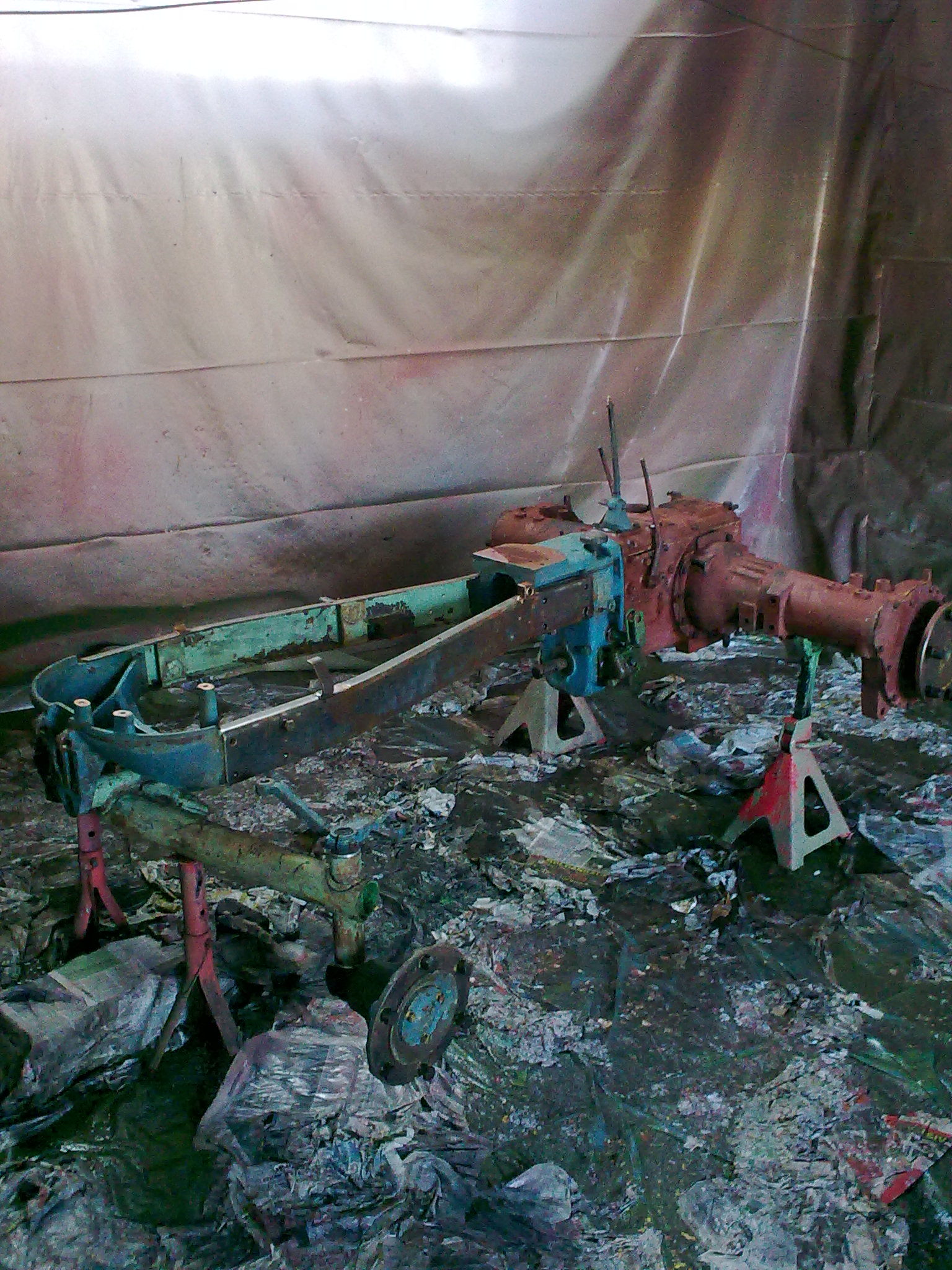

Beitragvon Rohoelzuender » 28.10.2012, 18:59
Der Schlepper aufgebockt vor dem Reinigen:
Beitragvon Rohoelzuender » 28.10.2012, 19:10
Nach der Reinigung erkennt man gut, welche Komponenten von John Deere Lanz gefertigt wurden und welche man noch 1960 aus dem Teileregal nahm. So ist z.B. der Vorderachsbock blau lackiert, die Vorderachse selbst aber in grün. Das Getriebe ist in seiner gelieferten Grundierung in grün überlackiert gewesen. Durch die 10 Jährige Standzeit im Wald ist die meiste Farbe aber eh in die ewigen Jagdgründe eingegangen. Als Gesamtbild ergibt sich beinahe etwas künstlerisches. Denn auf dem Rahmenteil kommt noch die uns bekannte rostbraune Farbe hinzu und lockert das Gesamtbild ein wenig auf. So gar nicht ins Bild passen da die gelb abgesetzten Radnaben. Auch das Typenschild war unpassend und mußte leider mit sanfter Gewalt entfernt werden. Darunter war es stark rostig. Vor der Behandlung mit Abbeizer wurden die rostigen Teile mit Winkelschleifer und Drahtbürste entrostet.

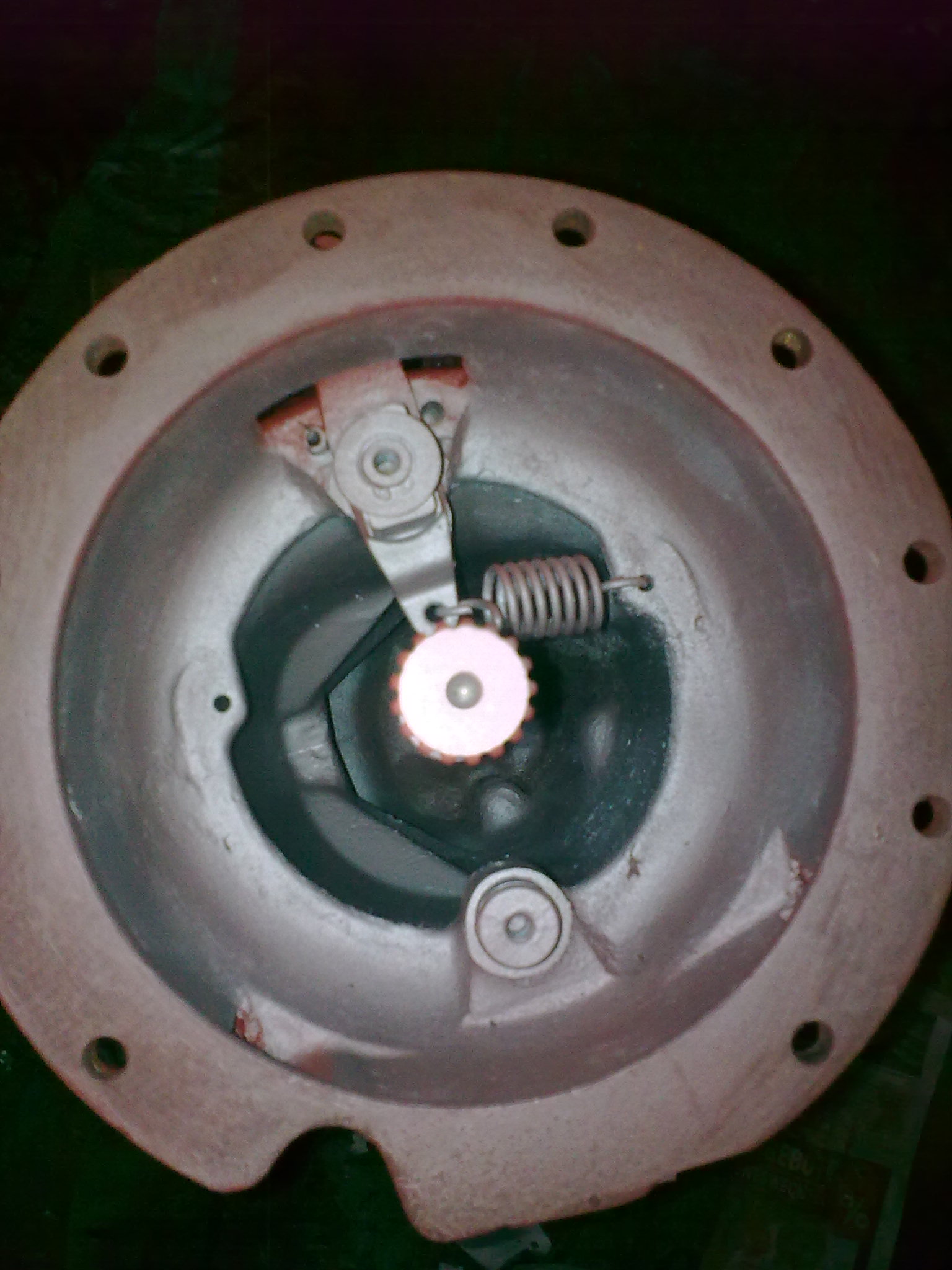

1. Bild zeigt den Achstrichter in Fahrtrichtung links:

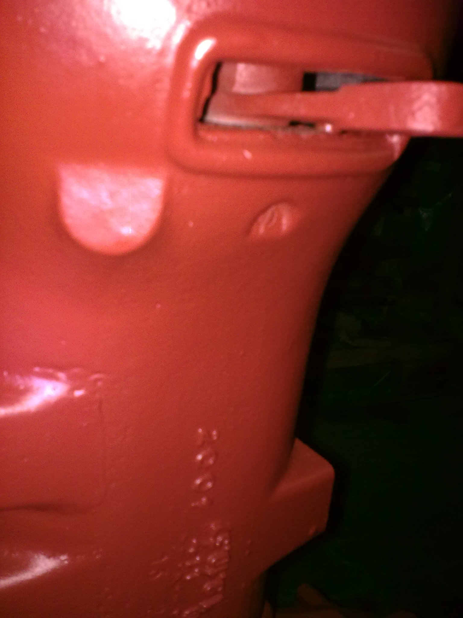

Beitragvon Rohoelzuender » 09.11.2012, 19:27
2. Bild zeigt den Achstrichter auf der anderen Seite:
Beitragvon Rohoelzuender » 09.11.2012, 19:46
Das sind die äußerlichen, weniger relevanten Unterschiede. Aber auch innen an der Bremse gibt es einen merkwürdigen Unterschied. Der Achstrichter auf der rechten Schlepperseite hat über dem Bremsnocken eine Unterlegescheibe mit den Maßen 30mm mal 14 mm mal 2mm. Genau so war es auch beim D1106 bei beiden Bremsen und so steht es auch in der Ersatzteilliste. Im Grunde verhindern diese U- Scheiben, dass die beiden Bremsbelagsträger vom Nocken rutschen können. Beim Achstricher auf der linken Schlepperseite fehlt diese Unterlagescheibe. Ich habe mir eine angefertigt und wollte sie montieren, doch leider ist der Spalt zwischen dem Nocken und dem Sicherungsring zu klein. Es fehlen gut und gerne 1,5mm. Eventuell hängt das irgendwie mit der unterschiedlichen Ausführung der beiden Achsrichter zusammen? Da wo beim rechten Achstrichter eine Madenschraube die Halterung des Bremsnockens in Ihrer Position hält (siehe BIld 1.), ist an dieser Stelle beim rechten Achstrichter eine normale M10 Schraube eingedreht, die an Ihrer Spitze eine Eindrehung hat. Diese ragt in eine Nut der Halterung des Bremsnockens und hält sie so fest. Ich konnte also nicht einfach die Halterung des Bremsnockens etwas nach oben ziehen, damit der Spalt zwischen Bremsnocken und Sicherungsring groß genug wird, um die 2mm starke U- Scheibe aufzulegen.

Hier nun noch zwei Bilder. 1. Bild zeigt den rechten Achstrichter, so wie man ihn aus der ET- Liste her kennt mit U- Scheibe über dem Bremsnocken:
Beitragvon Rohoelzuender » 09.11.2012, 19:49
2. Bild zeigt den linken Achstrichter ohne U- Scheibe über dem Bremsnocken:
