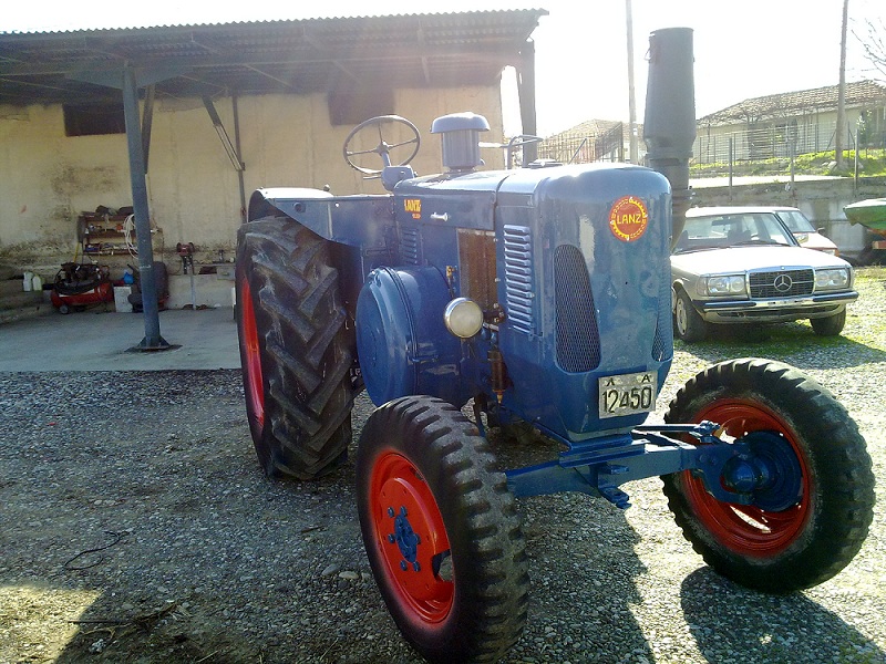

Hallo Lanzleute!
Kennt jemand den griechischen 5006, der wohl schon einige Zeit für VB 15500,-€ auf mobile.de steht?? Hatte kurzfristig damit geliebäugelt, da ich mit einem Hanomag R55 aus GR wirklich gute Erfahrungen habe (allerdings aus anderer Quelle...)Doch kann ich mich des Eindrucks nicht erwehren, dass bei dem Lanz alles nur äußerlich geschönt wurde. Vielleicht weiß ja jemand mehr...
Grüße, Bernd
5006 aus GR/Farsala

ähhmm, schau dir die Reifen an: für die Blenderlackierung wurden die nicht abgebaut :kratz: Nur abgeklebt!?! Schau dir den Sitz an: Blauer Lacknebel. Ich hab dann genug gesehen. Im Umfeld steht nur Schrott rum. aufgebockt im freien und schnell Lack druff... :kratz:
Reifen hinten rechts hat Gewebeschaden: lange platt gelegen. Schnell Lack druff ist nur für dumme Käufer anlocken... :kloppe:
Belgien :kratz: Bin vor einem Jahr mal wegen nem Pampa dort gewesen. Einem viel erzählt stehen viele zu verkaufen aber nichts wie Schrott und schnelles Geld machen... nichts zu schnacken. nöö muss ich nett haben.

danke für eure kritischen Anmerkungen! Sie bestärken das ungute Gefühl, das sich von Anfang an bei mir eingeschlichen hatte! Konnte es mir trotzdem nicht verkneifen, noch ein paar Fotos von dem 5006 aus GR anzufordern: promt kamen 3 E-mails mit ca. 60 Fotos, die sich im Prinzip ununterbrochen wiederholen: Alles nur Farbe - keine einzige Aufnahme, die eine Reparatur der Mechanik vermuten ließe! Also Fazit: Hände weg! Obwohl ich das - wie in meinem ersten posting angedeutet - nicht generell auf GR Reimporte beziehen möchte.

Vorsichtig wäre ich injedem Fall !
Bei Re-importen besonders. ( Meist jenseits 30 tsd Stunden ).
Du kannst durchaus Glück haben, ich habe schon 60er HD aus GR oder Australien etc gesehen die fast im Werkszustand waren, aber eben auch die ganz krassen Gegensätze.
Den Zufall einen der wirklich guten zu erwischen würde ich bei jenseits 15 tsd Eur nicht aufnehmen !
Da gibts hier in Deutschland sicherlich bessere Angebote. Es muss garnicht Holland, Belgien etc sein... Seriöse Händler gibts auch hier, man muss sie nur kennen.
Und wichtig : Lieber mal 3tsd mehr ausgeben als im Nachhinein 8 tsd !
Ps.: Ich denke der 60er hier gesellt sich gut zum 123er im Hintergrund... Beide genug getan :)
