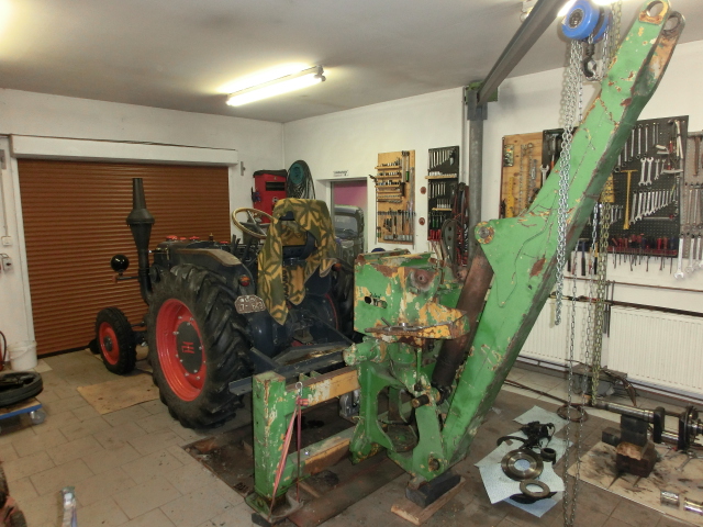

hier noch mal ein paar Bilder vom Pleuel :cry: und dem Bulldog :lol: (das grüne ist mein Heckbagger den ich noch nebenher umbaue :D )
Gruß Markus

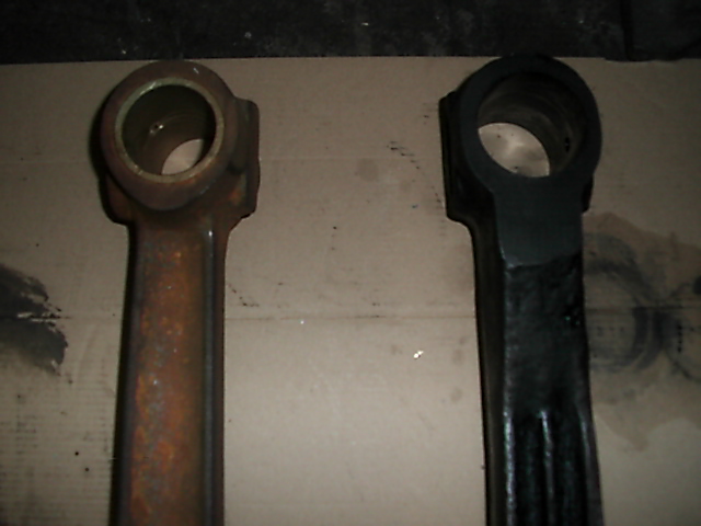

das geschweißte Pleuel

Ähhmmm sieht das Pleul krumm wie ne Banane aus oder :kratz: : Schweißung hat gehalten :beifall:
Würd ich nicht mehr einbauen!

Schöne Werkstatt, schöner Schlepper

Wie gesagt: Bei dem Kolben hab ich wenig Bedenken. Beim Pleuel... bin ich da nicht so kulant. Kann 30 Jahre gutgehen, kann aber auch nach weiteren 30 Umdrehungen schon sterben. Wenn du nen neues hast, kann man das alte super im Wohnzimmer.... lach!!!!

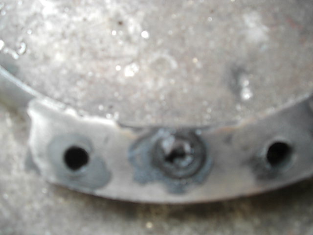

Hier wurde der Dichtring vom Ölschleuderring eingeklebt, leider aber auch die halbe Bohrung mit zugeklebt.
Hier noch mal das alte Pleuel (rechts) gegen das neue. Seht euch mal die Schweißkunst am Kopf an. Das geschweißte ist ganze 1,5 kg schwerer und krumm wie eine Banane.

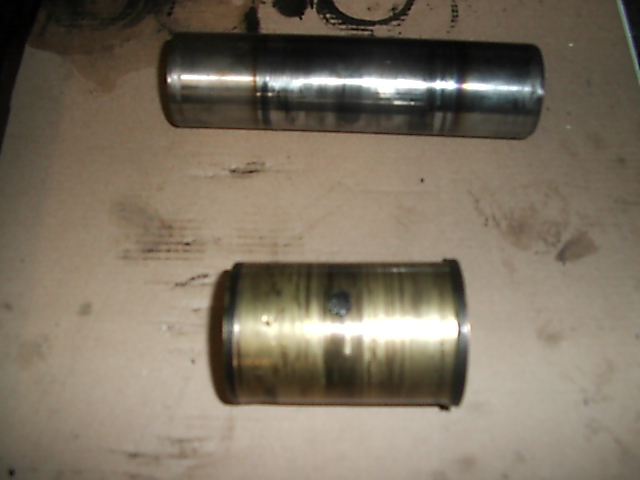

Ja, Ihr seht richtig, der Kolbenbolzen hat so gefressen, das es die Schraube, die die Buchse hält abgedreht hat und sich dann die ganze Buchse im Pleuel gedreht hat.

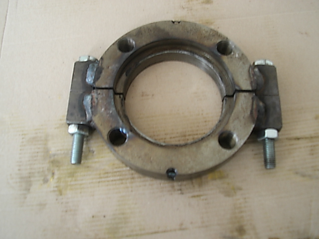

Hab noch schnell nen Abzieher gebaut.
Beim Schneckenrad abziehen.
