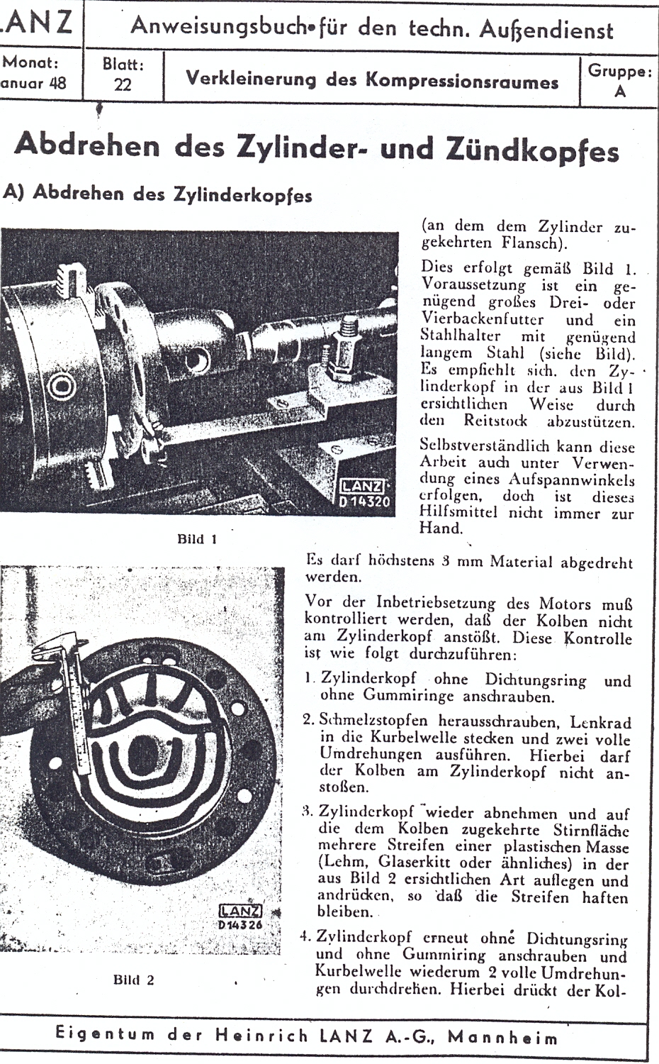

vieleicht so.

Allerdings staune ich sehr über den Bericht von Lokomo. Hey Lokomo, könntest Du uns bei Bedarf den Bericht evtl. kpl. per Mail senden? Finde ich sehr interessant. Zumal die alten Lanz-Hasen aus unserer Gegend immer schärfstens davor gewarnt haben, am Zylinderkopf Material abzutragen. Wenn etwas stört, dann immer an der Kolben-Nase bearbeiten, da dort genug Material ist (und keine Wasserkanäle).

ja den Bericht kenne ich, der liegt mir auch vor. Allerdings finde ich die Konstruktion, den Drehmeißel betreffend, doch schon sehr abenteuerlich.
