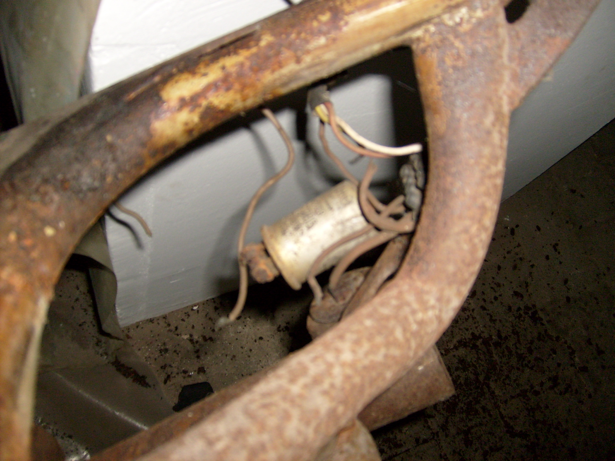

Beitragvon Rohoelzuender » 02.02.2013, 10:48
Damals haben die Hersteller das ganz pfiffig gelöst. Als die ersten Blinklichtanlagen aufkamen wurden die zusammen mit einem Verdeck angeboten. Oder anders gesagt, wenn man ein Verdeck geordert hat war dann die Blinkanlage gleich mit dran. Also Blinkerschalter, Blinkgeber, Blinkleuchten mitsamt Halterungen. Die Anlage war komplett fertig verkabelt. Nachdem das Verdeck auf dem Schlepper montiert war mußte man nur noch das Kabel an die eventuell nachzurüstende Steckdose im Cockpit stecken und schon konnte es los gehen. Ein echtes Verkaufargument für ein Verdeck, die damals nicht gerade billig waren. Verdeck und Blinkanlage kombiniert anzubieten war genial, weil auch die Kabelei am Schlepper selber wegfiel, zumidest das ziehen der Leitungen an den Kotflügeln, Bodenplatten, Cockpit. Auch wurden fehlerhafte Verkabelungen und falsches positionieren der Blinker am Schlepper selbst vermieden. Genau das trat dann Anfang/Mitte der 60 er Jahre auf, als die Blinker für vorne und hinten am Schlepper einzeln angebracht werden mußten. Da hat quasie erstmal jeder die Blinker angebracht wo er meint es sähe gut aus und man könne sie so gut erkennen. Die Richtlinien mit den vorgeschriebenen Maßen zur Anbringung kamen erst nach und nach auf. Als dann in den 70 er Jahren die Warnblinkanlage Pflicht wurde, wurde ganz abenteuerlich.
Allen Anschein nach war es dann so, dass jeweils ein Blinker links und einer rechts außen am Verdeck in Höhe des Dachrahmens für den TÜV ausgereicht hat, um für den vorderen- und gleichzeitig auch für den rückwärtigen Verkehr den Fahrtrichtungswechsel anzuzeigen.
Ich selber habe noch so ein seltenes Verdeck liegen, wo allerdings bis auf den Blinkgeber die elektrische Ausrüstung fehlt. Diese wurde im Laufe der Zeit wegen dem TÜV vermutlich abgebaut und so umgebaut, wie oben beschrieben, mit getrennten Blinkern für vorne und hinten.
Hier mal ein Blick auf den Blinkgeber und den "Rest" der Verkabelung.

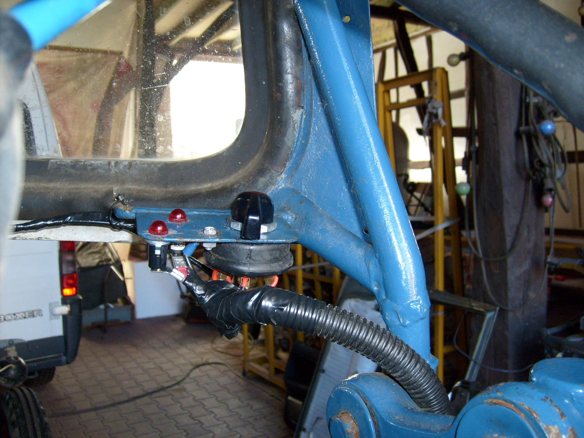

Beitragvon Dominik » 04.02.2013, 14:02
hier mal Zwei Bilder von zwei verschiedenen Variationen.
Einmal der Anbau des Blinkers Mittig des Rades:
Und einmal ca. zwischen Tank und Hinterrad:
Die Blinker reichen für den vorderen, wie auch für den hinteren Bereich.
Bei dem Allzweck ( zur Zeit gibt es für ihn zwar nicht viel zu Blinken :lol: )
sieht man nochmal genau von hinten:
rechts Einkammerleuchte für Schlusslich,
links Zweikammerleuchte für Brems- und Schlusslicht
Beide Schlepper wurden mit den jeweiligen Variationen ihrer Zeit so mit einem Blinker von unserer hier ansässigen, damaligen Lanz- Vertretung so versehen und kommen auch so ohne Probleme durch den TÜV

Beitragvon Rohoelzuender » 04.02.2013, 19:20
Die Anbringung des Blinkers wie auf Bild 1 gezeigt, direkt an oder am Beifahrersitz, kann bei kritischen Prüfern beanstandet werden. Begründung: Wenn ein Beifahrer eine Jacke oder ein ähnlich langes Kleidungsstück an hat kann dieses über den Blinker hängen und damit unkenntlich verdecken. Ich habe schon zwei Schlepperbesitzer auf Treffen gesprochen die so durch die Untersuchung wollten, es abgelehnt wurde und die Ihre Blinker daraufhin vorne und hinten neu anbringen mußten, inklusive Kabelei. Könnte natürlich sein das es zufällig ein und derselbe Prüfer war, dass weis ich nicht.
