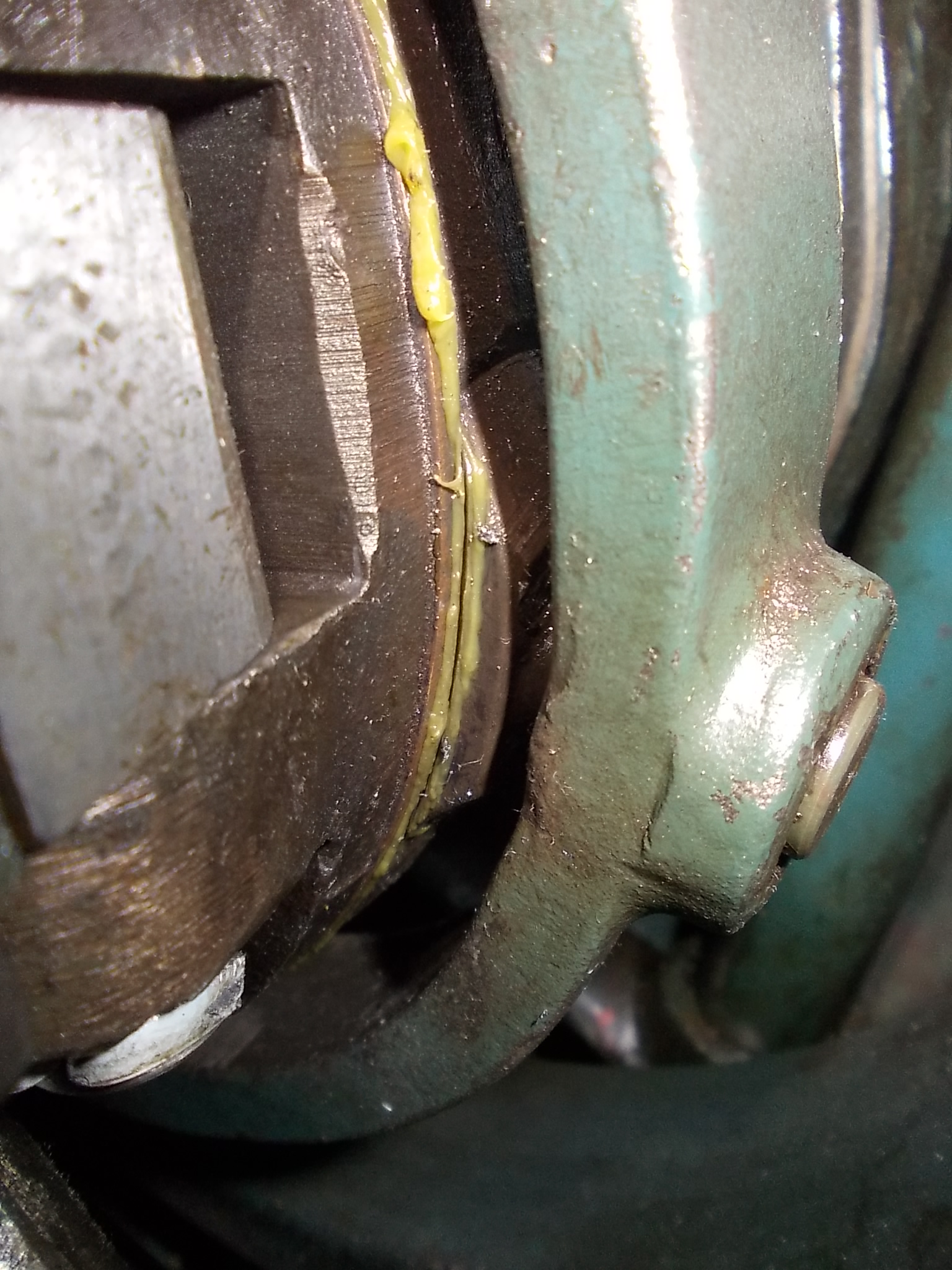

Ich habe an der kl. Backenkupplung das Kupplungsgleitstück mit neuen Belägen versehen - alles zusammengebaut und schön spielfrei und leichtgängig
nun nach Montage der Kupplungsbacken schleifen die inneren Halter der "S Federn " im eingekuppelten Zustand am äußeren (feststehenden) Teil des Gleitstückes
Ich bin nun der Meinung das ich bei der Montage des Gleitstückes den inneren Ring ( an dem links und rechts ein Bolzen angeformt ist) wohl falsch herum eingebaut habe
denn die besagten Bolzen liegen ja mit der Scheibe nicht genau in einer Ebene sondern sind leicht versetzt
kann denn jemand sagen wie die richtige Einbaulage dieser " inneren Scheibe" des Gleitstücks ist
schonmal danke

Hallo Stefan,
der Anguss der Bolzen ist auf der Außenseite bündig und auf der Innenseite schaut er über die Gleitfläche herraus
(siehe Bilder).
MFG Markus

Hallo LanzLinde
Da habe ich das falsch zusammengebaut - werde kommende Woche das Gleitstück nochmal ausbauen und diesmal richtig montieren
Ich danke Dir für deine Mühe und die Fotos - hast mir sehr geholfen
