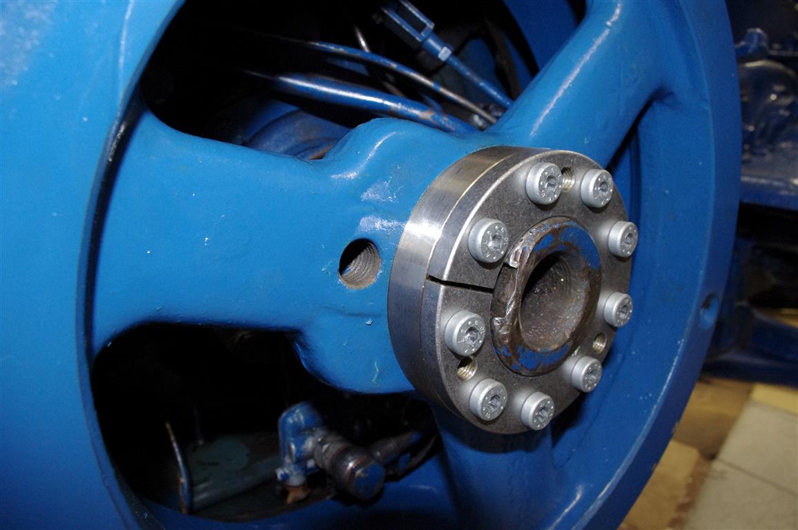

Beitragvon Backes » 26.03.2013, 21:57
habe mal beim 2206 das Schwungrad mittels Spannsatz befestigt da die Keilnut in der KW vergammelt war...

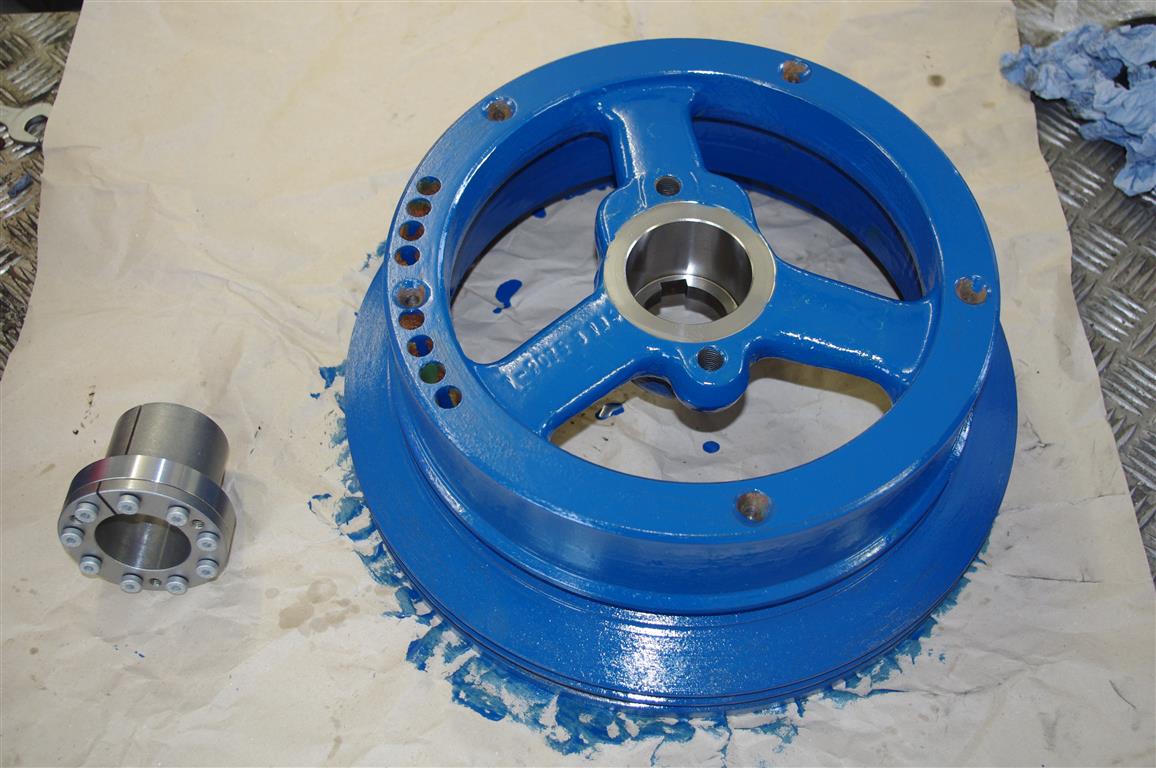

Beitragvon Backes » 26.03.2013, 22:53
wenn die KW ausgebaut ist kann die Nut aufgeschweißt und dann wieder eingefräst werden. War mir aber zu viel Arbeit.
Die Spannsätze bekommt man im tech. Handel. Dazu muss aber auch das Schwungrad ausgedreht werden!
Frank
