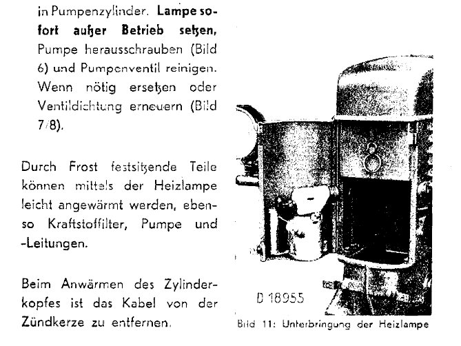

Hallo Steffen,
wir haben hier schon einmal darüber diskutiert. Lanz hat eine Zusatzbetriebsanleitung für "Behelfsstart mittels Heizlampe" bei "Halb-Diesel"-Motoren herausgegeben. Der Einsatz der Heizlampe diente aber vor allem dem Anwärmen festgefrorener Teile und Leitungen.
Zusatzbetriebsanleitung hat geschrieben:Durch Frost festsitzende Teile können mittels der Heizlampe leicht angewärmt werden, ebenso Kraftstoffilter, Pumpe und -Leitungen.
Beim Anwärmen des Zylinderkopfes ist das Kabel von der Zündkerze zu entfernen.
Anleitung für Behelfsstart mittels Heizlampe
Das Anwärmen des Zylinderkopfes wurde aber explizit auch vorgesehen. Eine bestimmte Stelle wird nicht erwähnt. Wie Alex schon geschrieben hat erleichtert ein angewärmter Kopf den Start (mit Summer) bei tiefen Temperaturen (und den Warmlauf, bis der Motor Temperatur hat). Ist halt doch noch irgendwie ein Glühkopfmotor - so wurde er ja auch von Anton Lentz 1952 patentiert.
Ich denke, das sollte vor allem dann helfen, wenn man vergessen hatte auf Benzin umzustellen. Das ist aber meine Interpretation und steht nicht explizit in der Anleitung.

Die von Philipp gemachte Interpretation ist nicht korrekt. Laut Anleitung wird eine mit Diesel gefüllte Einspritzleitung auf ganz einfache Art und Weise entlüftet. Druckverschraubung an der Einspritzdüse aufschrauben, Kraftstoffhahn auf Benzin stellen und dann solange pumpen bis Benzin an der Düse ankommt.
