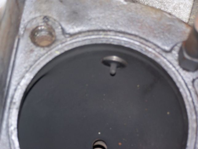

Sammelbild, Stopfen für mit ohne Starteinrichtung, Zündkerze, Stopfen mit Glühkerze und Glühkerze solo
Kopf mit Glühkerze, die ragt so weit rein wie die ZKerze
Kopf mit Kerze drin, man beachten den Abstand Funkenstrecke zur Wand

im Prinzip ja. Ich brauche trotzdem den "Starttank" mit Diesel drin dann geht das in etwa so wie mit der Zündkerze. Haupttank mit Schweröl klappt nicht (immer) da ist die Glühnase mit vorheizen entschieden besser wenn man vergessen hat rechtzeitig umzuschalten.
Wahrscheinlich kommt es dabei auf 3 Sachen an:
Spritzbild der Düse muss bis zum Rand reichen ( da keine "Gaswolke" entsteht wie bei Benzin/Ölgemisch und Zündkerze)
Glükerze muss so lang sein, dass sie auch benetzt wird und richtig (nach)glühen
Diesel sollte zündfreudig sein (ich hab da immer etwas Ultradiesel mit drin da ich das Zeug eh brauche um es dem Agriasprit zuzumischen, nur mit Bioölen zündet der kalt nicht richtig- trotz Glühkerze statt Zündfixeinsatz)
Insgesamt aber entspanntes "vorheizen" und vor allem keinerlei Funkstörungen mehr wegen des Summers.... :mrgreen:
Schätze wie immer die Motoren sind Individualisten und was der eine mag kümmert den anderen nicht - oder lass es mich so sagen ich werde meine Startergebnisse lieber nicht verallgemeineren, aber nen Trend könnte es aufzeigen :lol:
