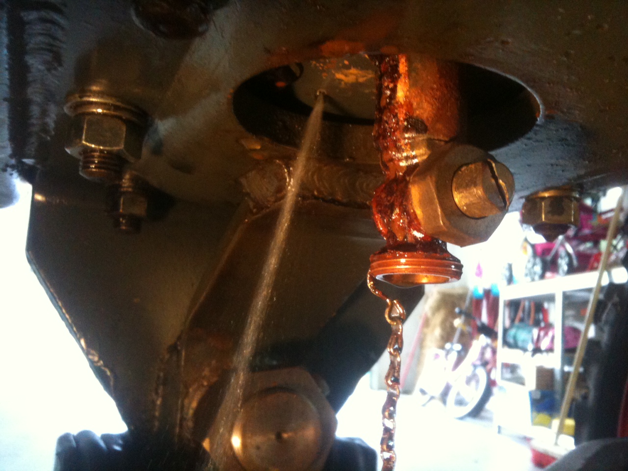

Am heutigen Nachmittag wollte ich mit meinem Glühkopf eine kleine Schönwetterausfahrt machen.
Kurz nach der Abfahrt bemerkte ich massiven Flüssigkeitsverlust.
Schnell war diese als Kühlwasser identifiziert, doch die Herkunft könnte ich kaum glauben, wenn
ich`s nicht gesehen hätte...
...neben dem Ablasshahn, in der Aussparung des Vorderachswinkels spritzte das Wasser aus einem
ca. 1 - 2 mm kleinen Loch - wie bitte kommt das dahin?
Hat so etwas schonmal jemand gesehen . oder gibt es mutierte Käferlarven, die Eisen fressen?
Anbei zur Verdeutlichung eine Aufnahme der Misere:
Undicht.jpg[/attachment]
Gruß, Thöm :kratz:[attachment=0]

Beitragvon LanzLinde » 04.07.2013, 22:00
ich würde mal sagen durch Rostfraß!
Es ist alles andere als ungewöhnlich, dass die Blechplatte unten am Zylinder durchrostet.
Diese sollte man(n) auch bei der Restauration erneuern.
Wenn ich richtig sehe, hat sich die Undichtheit ja schon angekündigt. Siehe Rostlaufspuren an Rohr und Ablasshahn.

Beitragvon Uwe Gatschke » 04.07.2013, 22:10
Hallo, ich schließe mich Markus' Meinung an. Es gibt bei den bekannten Teilehändlern diesen Blechdeckel aus Edelstahl.
Gruß Uwe

Beitragvon RT-andreas » 05.07.2013, 10:55
Platte runter, Edelstahl rein fertig.
Originalgetreuer: Platte runter strahlen, Mutter aufschweißen, dann Opferanode aus Zink (http://www.supermagnete.de/DLD-01?lid=n ... GLKA&img=9 ) anschrauben und man hat auch Ruhe wie beim Edelstahl und ist origi -naler oder -neller :mrgreen:
Edelstahl und Guss bildet ein galvanisches Element, der Guss rostet also schneller weg. Nach ~100 Jahren könnte man da echt Probleme bekommen - oder man nimmt regelmäßig wie beim PKW einen Kühlwasserwechsel mit Frostschutz und Inhibitorenzugabe vor - oder Opferanode s.o.
Übrigens allein der Messingablasshahn beschleunigt da unten den Rost, zusammen mit den Sedimenten die sich dort ablagern, der Deckel ist ein Verschleißteil selbst bei Edelstahl kanns Lochfraßkorrossion geben. Ne Lackschicht verzögert das bei jedem Material ein paar Jahre und ist zu empfehlen.
Andi

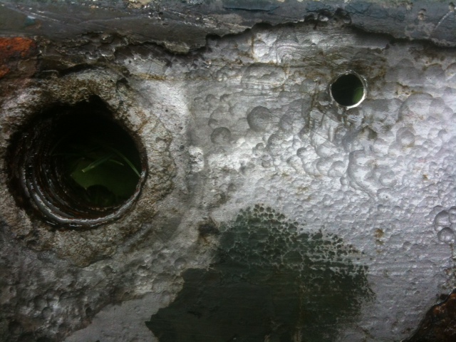

Beitragvon Thöm » 05.07.2013, 18:08
An alle die so freundlich geantwortet haben:
Alles ist richtig - angefangen von der Rostvorankündigung bis zur Notwendigkeit die Platte zu entfernen...
Zuvor hatte ich versucht, das Loch aufzubohren und es mit einem Gewinde zu versehen, zwecks anschließender
Abdichtung mittels eingedrehter Schraube...
...dabei zeigte sich sehr schnell, dass die Stärke der Platte keine erforderliche Anzahl von Gewindegängen zuliess...
Das erste Bild zeigt die ausgebaute Platte im "Originalzustand" mit allen Ablagerungen etc. von der Innenseite
Das zweite Bild zeigt in Nahaufnahme den untauglichen Versuch der vergrößerten Bohrung nach der Reinigung
Vielen lieben Dank für die Beiträge - übrigens ist überraschenderweise KEINE Schraube abgerissen!!!,
Thöm
